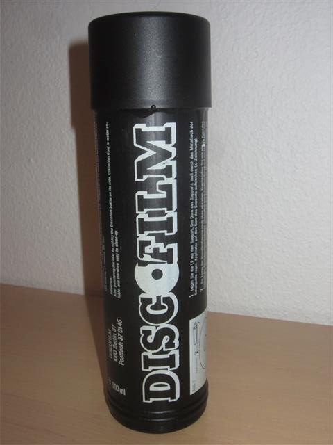

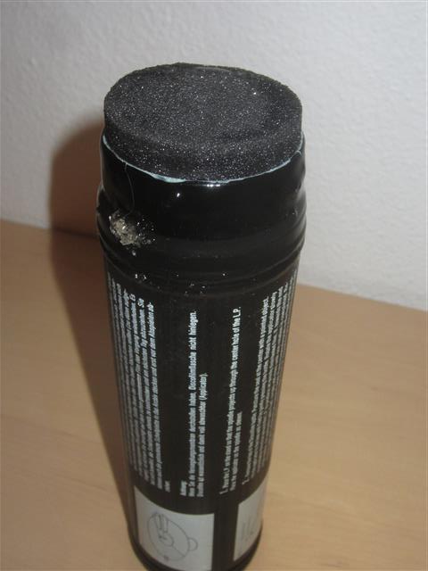

Så har jeg fået to flasker Discofilm, bestilt fra discofilm.eu.
I modsætning til det fra Beatbop/Rockuglen er her en svamp med til at fordele det på pladen og ned i rillerne - og det er som sagt billigere per liter inkl. porto.

Det er lidt sent at svare, men jeg har fået prøvet Discofilmen. Det er magen til det fra Beatbop, blot er det gennemsigtigt i stedet for lyseblåt, og så
er konsistensen en anelse tyndere. Men metode og resultat er det samme.
Trælim er nøjagtigt samme metode. Jeg har bare været lidt utryg ved det.
Mht. pris, så vil jeg tro, at prisen faktisk er helt oppe på omkring 10 kr. per plade med den her løsning. Ingen tvivl om, at det er "tåbeligt" at bruge
den her metode, hvis man skal rense mange plader, men da jeg kun skal rense en smule, er det fint til mine behov.
