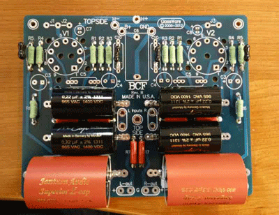

Men nu skal der forsøges at føde +- signal direkte fra dac´en og ind i:
http://glass-ware.stores.yahoo.net/bcf9pinpcb.html
Den ser sådan her ud, når den er blevet (næsten) fuldt monteret:
Og det gør den så ikke (stadig fejl i billedeupload, må komme senere).
Mangler lige at beslutte mig til rørtypen.
