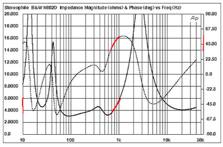

Ningbo skrev:
Komplet uenig!
Ved de nævnte frekvenser er impedansen høj og fase udsvinget beskedent.
Bemærk at fasen skal være 0 grader ved et lokalt maksimum eller minimum. fx 3 kHz.
Viste højttaler bør karakterers som 4 ohm.
Var Allanowich påstand rigtig kunne man gøre højttaleren lettere at trække ved at seriekoble en 10 ohms modstand og en 16 uF kondensator. Det vil skærer toppen ved 2-3 kHz væk og erstatte den af en ohms belastning (ca 10 ohm).
Og det er jo ikke rigtigt at når man belaster forstærkeren mere, så bliver belastningen lettere. Nej det må nødvendigvis være omvendt.
Synes, at fasen ser stejl ud i bassen.....derfor skrev jeg ja til det.

Sendt: 17 Januar 2015 kl. 16:07 | IP-adresse registreret
Her er denne højttaler en stor belastning for forstærkeren, impedansen er lav og fasevinklen er stor:
Ningbo
Ningbo
Bruger siden: 15 Oktober 2008
Indlæg: 757
Sendt: 17 Januar 2015 kl. 16:29 | IP-adresse registreret
I den rød markerede zone er impedansen sammenlignelig med en ca 2,5 ohms modstand.
Ningbo

Ok, hvor du markerer med rødt.

Sendt: 17 Januar 2015 kl. 17:34 | IP-adresse registreret
Punktet ved det grønne kryds er det værste pga lav impedans, stort fasedrej og at der ligger meget energi i det område

Sendt: 17 Januar 2015 kl. 18:55 | IP-adresse registreret
Jo men det er et snævert område - det røde område er noget bredere, men begge rammer ca 4 ohm og >45 grader.

Sendt: 17 Januar 2015 kl. 20:56 | IP-adresse registreret
Forløbet er formentligt ikke atypisk for en 2-vejs basrefleksboks. Voldsomme pukler omkr. Helmholz-resonansen, og en ekstra v. delefrekvensen. Uanset opgivet følsomhed, er denne højtaler ikke nem at trække - der skal en stabil og kraftig forstærker til. Især surroundforstærkere i økonomiklassen vil nok klynke en del... .

Sendt: 17 Januar 2015 kl. 21:17 | IP-adresse registreret
Kurven er fra denne

Sendt: 18 Januar 2015 kl. 06:02 | IP-adresse registreret
Det viste kurveblad afslører flere ting i relation til trådens emne. Driftseffekten måltes som ”hvor stor effekt højttaleren skal tilføres, for at afgive et lydtryk på 96 dB i en meters afstand”. Da højttalerens impedans indgår i beregningen af effekten er det jo ikke lige meget om vi taler om en 4, 8, 16 eller en hel anden impedans. Som det ses varierer impedansen meget gennem hele frekvensområdet. Derfor er den nye standardisering af følsomhedsmålingen en forenkling af ovennævnte. Man tilfører alle højttalere en vekselspænding på 2.83V og måler lydtrykket fra højttaleren i en meters afstand. 2.83V svarer til 1W/8ohm.
Højttaleren, der her er vist, opgivet til nominel 8ohm-minimum 3ohm iflg. datablad, er et eksempel på det jeg vil kalde ”udnyttelse af fordelene ved den nye målestandard”. Kurvebladet viser, at der snarere er tale om en 4ohms højttaler end en 8ohms højttaler, hvorved 2.83V tilfører højttaleren i omegnen af 2W under målingen og en 8ohms højttaler tilsvarende kun får tilført 1W. Gevinsten er følsomhed, som ser godt ud på papiret. Det kan fabrikanten og ejerne, som ikke læser dette, godt li'.
Den beskrevne højttalers impedanskurve er et studie i mangelfuld tilpasning af enheder og delefilter. De lave impedansdyk i området 80-800 Hz og impedanstoppen ved 2.8kHz. Man har tilsyneladende bevist valgt at overlappe dele af bas og mellemtoneområdet med det resultat at impedansen dykker til 3ohm. En delforklaring er nok den, at det er dyrt at lave passive delefiltre med tilstrækkelig stejlhed ved lave frekvenser. Og så samtidig tabe på følsomhedsdata! Mere uforklarligt er impedanstoppen ved 2,8kHz. Er impedanstoppen resultatet af diskanthøjttalerens resonansfrekvens burde fabrikanten have udglattet den med et notchfilter.
Eksempel kan ses her: http://www.mh-audio.nl/parallelnotchfilter.asp
Muligheden foreligger, at delefilterets overgang mellem mellemtone og diskant er valgt med en afstand der resulterer i vi ser. Delefilterets komponenter beregnes ud fra impedansen på enhederne man anvender og ideelt set skal enhedernes impedanskurve være en ret linje inden man beregner filtrene. Den opgave skal Notchfiltre og Zobelfiltre sørge for. Det koster, men det betaler sig. Og højttaleren bliver en nemmere belastning for forstærkeren. Reduktion af stejle fasevinkler. Alle disse tiltag giver stor forbedring af lyden, men ofte tab af følsomhed og indtjening.
Hvis producenten ville det, var det smal sag at lave den viste højttaler tilnærmet impedanslineær fra 50Hz til 50kHz. Man har tilsyneladende ikke villet betale prisen eller ment at kunden vil. Og hvem kan stå for en B&W med høj (!) følsomhed, demonstreret med et strømmonster som lokomotiv?
