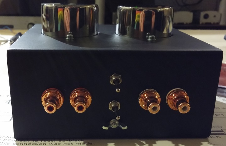

Lige en opdatering på disse Silk Transformere, de lyder hamrende godt, men er lidt svære at få til at holde mund, de vil gerne gøre
opmærksomme på at de er tilsluttet anlægget med lidt brum, men jeg tror jeg har løst gåden, men det kræver lige jeg laver
ledningsføringen lidt om, så jeg må på den igen.
Men i skal da ikke snydes for et enkelt billede af bagenden af dyret, den er jo med dobbelt udstødning
Med hensyn til DIY kabinetter, så laver jeg kun kabinetter i henholdsvis 2mm. og 3mm. Aluplade, samt i 2mm. og 3mm. Stålplade, ellers
syntes jeg det bliver noget klein. Det skal ose af kvalitet, og man skal kunne lave gevind i kabinettet, og man skal kunne sætte et stik i
uden kabinettet giver sig.

Fedt billede af MINE Silk trafoer.
Kune selv ikke forstå, hvorfor det skulle være så svært at få dem til at holde kæft, men det er jeg åbenbart ikke alene om. Glæder mig til din "ledningstræk om igen". Vile jo gerne ta´kværnen" ned til det sorte trekantsområde, inden det bli´r vinter. Keep up the fantastic work !!!

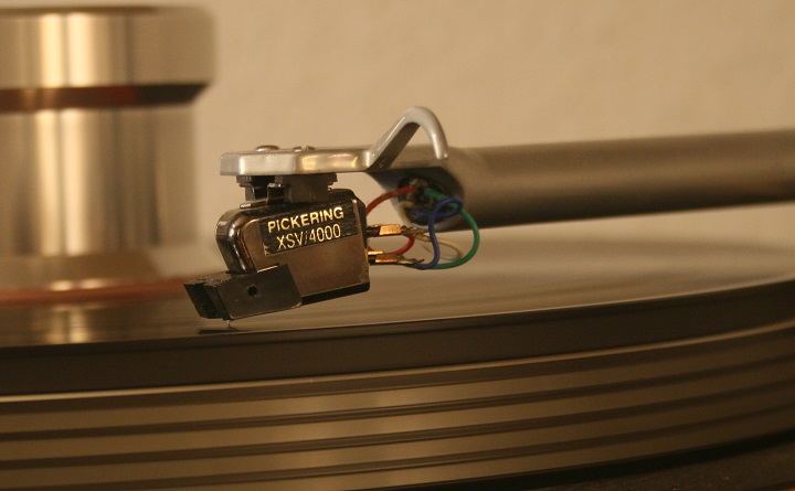

Samtidigt har jeg fundet en af mine andre pladespillere frem, denne pladespiller har fået monteret en gammel Pickering XSV-4000 Pick-Up,
jeg har på denne monteret en spritny JICO D3000 med Shibata slibning, denne lyder efter 15 timers tilspilning ikke mindre en fantastisk,
troede ikke sådan en gammel Pickering duede til noget.

Ja BoyDK, det er lidt sjovt at der stadigvæk er god lyd i de gamle PU'er. Dog skal man være opmærksom på at PU'en er i god stand, og ved MM kan man jo altid købe en ny nål i god og opdateret udgave, som f.eks. denne her til min Pickering:
http://www.turntableneedles.com/D3000-JICO-Shibata-for-Picke ring-XSV3000--Our-Needle-608-DEV_p_1207.html
Lige et stemningsbillede af Pickering XSV-4000 Pick-Up'en:
