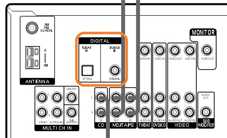

Men med sådan et kabel kan jeg vel ikke få input fra forskellige indgange, kan jeg? Jeg vil jo gerne have en løsning der muliggør at jeg kan vælge
mellem Libratone eller 5.1 uanset hvilken kilde signal kommer fra
Det signal der kommer ud af Tape out er det signal der bliver afspillet med mindre den Sony har en REC OUT selector hvor du selv kan bestemme hvilket signal der skal gå til tape out.
Det vil sige at står din receiver på CD vil CD signalet komme ud af tape out og står den på tuner vil tuner signalet komme ud af tape out

Så lige i manualen at det godt kan lade sig gøre som jeg skriver, men ikke når du bruger de digitale indgange på din Sony

Ok, mange tak. Så der er ikke mulighed for at bruge coaxical ?

Ifølge manualen så desværre nej
