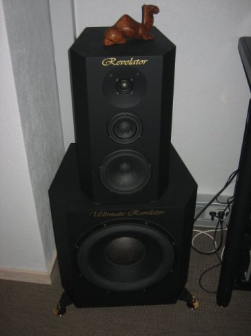

Topkasserne er 31 x 31 x 52 cm (BxDxH) på de bredeste punkter, og subwooferne er 55 x 46 x 52 cm (BxDxH) på bredeste punkter.
Subwooferen står ca. 15 cm fra bagvæggen. Og det giver så top-kassen ca. 25 cm til bagvæggen. Alle mine enheder sidder jo i lukkede kabinetter, så jeg har ikke problemer med refleksportene, som helst skal have lidt mere luft.

Subwoofen, jeg går ud fra det er den du tænker på. Her er enheden hævet lidt, da der i bunden af dem er lagt en sten-grus-blylodde-blanding støbt ned i beton, for at give den ekstra vægt/stabilitet
- Ville være helt sikker på ikke at have for mange resonanser og vibrationer

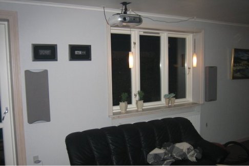

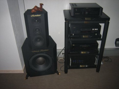

Stuen som fremover skal udgøre projektets "vante" omgivelser begynder endelig at tage sin form, og efter elektrikerens besøg i weekenden (han er ikke færdig endnu...), kan der igen høres musik! Hvor er det dog skønt!
Som lovet tidligere, følger her endnu en stribe billeder af højtalerne, anlægget og systemet mens det er igang med at tage sin form.
Håber de falder i forum'ets smag!?
(der er ikke så meget lys endnu, så billederne er lidt mørke, men man må jo priotere...)
Billederne er slettet og erstattet m nyere nedenfor :-)
På billedet kan man se mit AudioMagic BT-4 rack m ISP hylder. På hylderne står (nedefra) min prototype forstærker, min gamle Sony ES tuner, Teac T1 løbeværk, og Rotel RSP-1068 forforstærker.
Bagvæggen med de tynde Sequence Sonata 200 højtalere... Og udtag til hvor projektoren skal monteres i loftet..... næste skridt....
Flere billeder følger som projektet skrider frem!

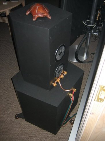

Så kom der lidt flere billeder i de vante omgivelser... og bagfra som tidligere lovet :-)

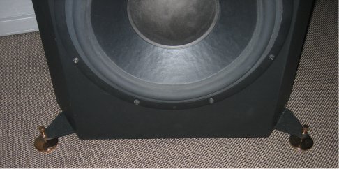

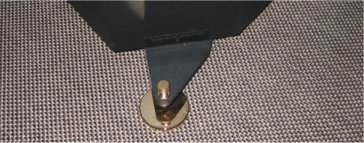

Lidt flere billeder:
Jeg kan desværre ikke tage "æren" for dem, det er AudioMagic's FSK fødder:
http://www.audiomagic.dk/fsk.html
Men de er kanon! Og så lyder det rigtig godt efter de er monteret!

Det spændende ved dem, er at det pludselig er blevet meget nemt at lege med "bagover vinkel hældningen".... Har jeg brugt en del tid på at lege med....
Plus den "faste" afkobling på 3 punkter... Ingen vippen, og nødvendig afkobling med 2 vilde 15" i 27m2 stue...
