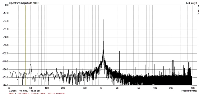

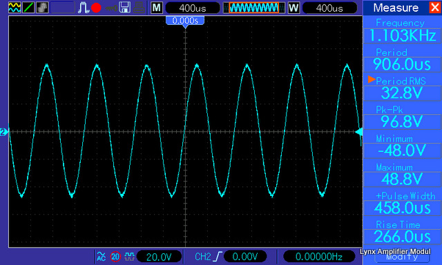

Effekt til klippegrænsen: 174W – 6.6 ohm – 1.2% THD&Noise – 1kHz.
155W – 6.6 ohm - 0.05% THD&Noise – 1khz.
DC offset < 10mV (klippestabilt)
Input impedance efter ændring 10kohm.
Resultatet blev to print, som opfører sig som enæggede tvillinger uden den mindste antydning af ustabilitet, som det burde have været lige fra starten.

Og så manglede jeg oscilloskopbilledet af ovenfor viste effektmåling til sammenligning med det øverste med selvsving.

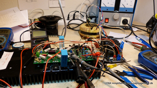

Jeg troede du kendte Rygters Bureau, Hasse? Mens vi venter på et billede af den færdige forstærker, kan jeg bidrage med et billede fra operationsstuen, som ikke er for sarte sjæle. Selv i denne fuglerede kørte forstærkeren stabilt, da jeg lagde "skalpellen" fra mig.
Indlæg: 6422
Sendt: 20 Februar 2016 kl. 14:30 | IP-adresse registreret
det ligner da et helt alm. arbejdsbord. Ejeren kan jo altid finde tingene alligevel, og når han så er den eneste, der skal benytte det...............
Jeg vil endda gå så langt som at sige, at det ser da forholdsvis ryddeligt ud
