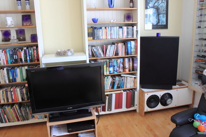

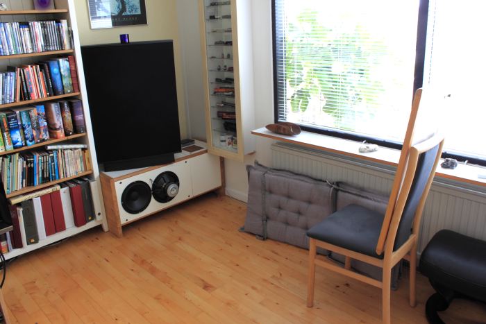

Hej Sven - Tak for sidst
Det løser jo ikke noget, for så har jeg en væg til venstre side og helt åbent til højre side (hvis du kan huske hvordan det ser ud?).
Sofaen har jeg ikke mere, jeg bruger lænestole
Men så vil de lænestole jo også spærre den åbne dobbeltdør - hvilket praktisk ikke er smart...
Derfor jeg også skriver at det ikke er muligt at flytte rundt på noget, da det blot skaber en masse nye problemer.

Fint arbejde!
Jeg har overvejet lignende løsninger, men er blevet lidt usikker på størrelsen af den absorbent/diffuser, der skal udføre arbejdet.
Jeg allerede har udvalgte akustikplader i loftet (som virkelig hjalp) og små diffusere på væggene (som jeg dog ikke har kunnet bekræfte nogen nævneværdig virkning af).
Diffusorerne er Acoustic Weave 3D Tiles, som er monteret på nogle plader og fylde med skum og malet.
Akustikpladerne i loftet er Basotect 50mm.
Jeg har lavet en skitse, så man bedre kan få et overblik over opgaven:
Jeg har tidligere testet med en enkelt Svanø vinge-diffusor på stedet markeret som "Akustikvæg", men det gav ingen hørbar eller målbare ændringer (vi var tre der testede og var enige).
Ville du lave den "L-akustikplade" af mineraluld?
