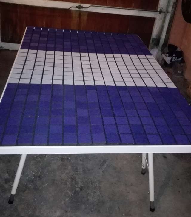

Så er det lykkedes at lave en akustikvæg, som gør det den skal.
Det var kun meget lidt der skulle manipuleres akustisk.
Bassen behøvede jeg ikke gøre noget ved, det lader til det gjorde det fra ca. 500Hz og op.
Nu var det kun meget lidt der skulle gøres for at undgå lydbilledet væltede lidt, så opgaven var ikke så svær som det kunne lyde som i overskriften.
Det blev klaret med Vicoustic plader:
http://www.vicoustic.com/hifi-home-cinema/products/acoustic- treatment/absorption/panel/338
Indkøbt:
Sat sammen på en plade på 120x180 cm:
Monteret på væggen og testet:
Der er da stadig lidt tweak med placering af højttalerne, men pladen har givet den smule der skulle til for at få "ro" fra højre side.
Så vellykket indtil videre
