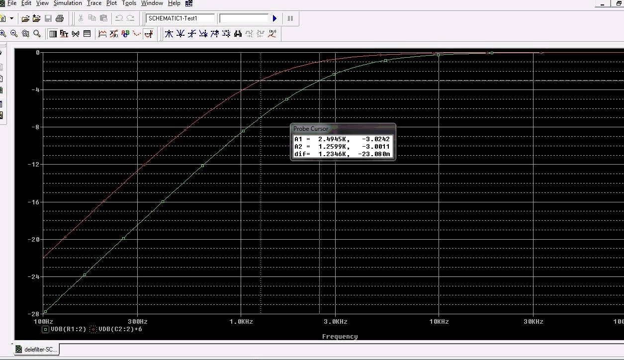

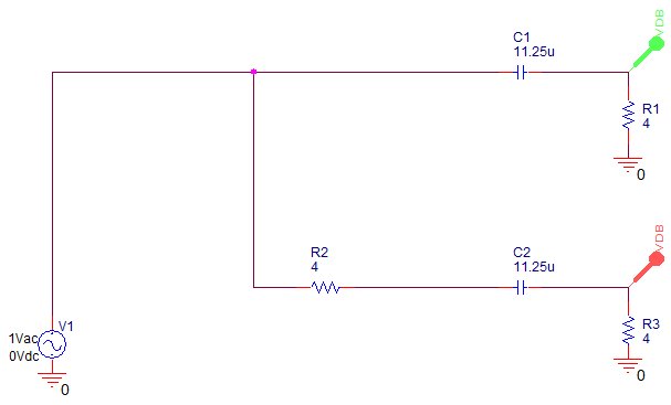

Til ære for dig, har jeg startet min arbejds-pc op, og lavet en simulering af et 1. ordens filter. Det er nemlig så heldigt, at jeg arbejder med den
slags til dagligt (Hvilket jeg med ret stor sikkerhed kan konkludere, at du IKKE gør ) Nedenstående viser to standard 1. ordens diskantfiltre
(uden nogen form for kompensering), med en filterfrekvens på 2500Hz (Der hvor -3dB punktet ligger). Det ene består af filterkondensatoren C1
(15,9uF) og diskanten R1 (4ohm), men det andet består af filterkondensator C2 (15,9uF) og diskant R3 (4ohm). De er begge forbundet til samme
AC-kilde V1, med den eneste forskel at der er en 4 ohms ”dæmpemodstand” R2, før det nederste filter.
Dæmpemodstanden giver 6dB dæmpning, hvorfor der i simuleringen er lagt 6dB til niveauet (ved alle frekvenser) i det nederste filter. Såfremt
delefrekvensen ikke ændres af dæmpemodstanden, skal de 2 frekvens-amplitudekurver derfor ligge oveni hinanden.
Men som det ses på billedet nedenfor, så er det IKKE tilfældet. Tværtimod! Faktisk går det præcist som jeg skrev til dig. Det øverste kredsløb har
en delefrekvens på 2500Hz (Grøn kurve), imens det andet har en delefrekvens på 1250Hz (Rød kurve). Cursoren er på begge kurver sat i -3dB
punktet, og frekvensen siger hhv 2,5kHz og 1,25kHz.

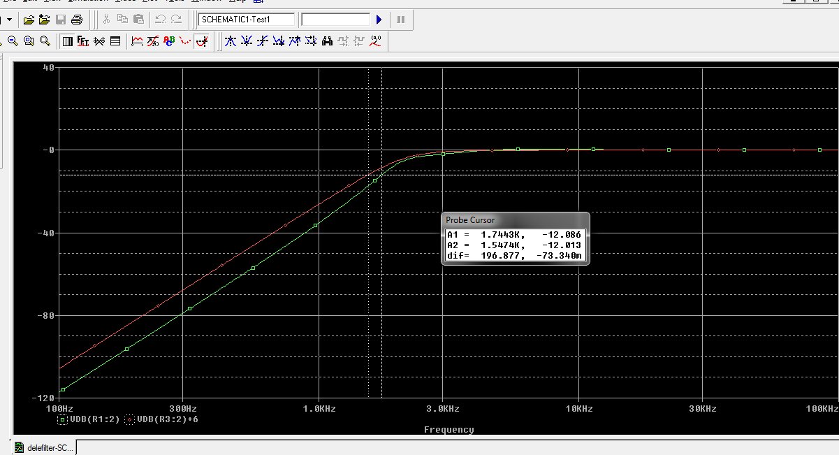

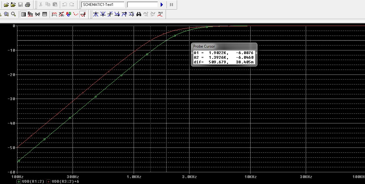

Jeg har udelukkende simuleret for Butterworth. Jeg orkede ikke at pløje dem alle sammen igennem
2. ordens filter:
4. ordens filter:
Som forventet, vil frekvenspåvirkningen være mindre, desto højere orden filter man anvender, idet der er flere reaktive komponenter der bidrager
til fastlæggele af poler/nulpunkter.
