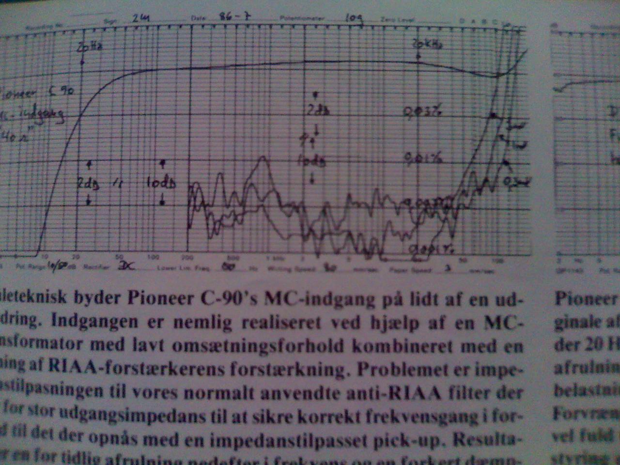

Nu skriver jeg jo ikke, at det er generelt, men det tit/ofte ses. Der er flere tests i HF og også i HF&E af især integrerede forstærkere, hvor mc delen målte lidt ringere end mm delen. Det kunne være et tidligere fald i bassen. Det kunne såmænd også være hele hældningen på kurven op efter, der var lidt forskel på. Ok, nu taler vi jo ikke i størrelses ordener som på højttalere vel, men inden 3db eller væsentligt mindre. Det kan være 1 db eller mindre. Det kan være ret hørbart. På kurven, ser det voldsommere ud, end det er, men db skaleringen, er jo ret lille, (top og bund 2 db) så det er ikke så slemt som det ser ud. Men som sagt, mc delen i Boydk's Pioneer forforstærker, kan altså godt måle med et mindre fald ned efter, end mm delen og dette kan være den hørte forskel.
En anden ting er, at den Parrot.......ups Garrot, den kunne jo godt have en tendens til at være lidt slankere og tilbage holdende i øvre bas/nedre mellemtone, eller mc delen har denne tendens. Dette kan lytte mæssigt give en fornemmelse af, at bassen virker virkelig dyb og tilmed lidt vægtig også.

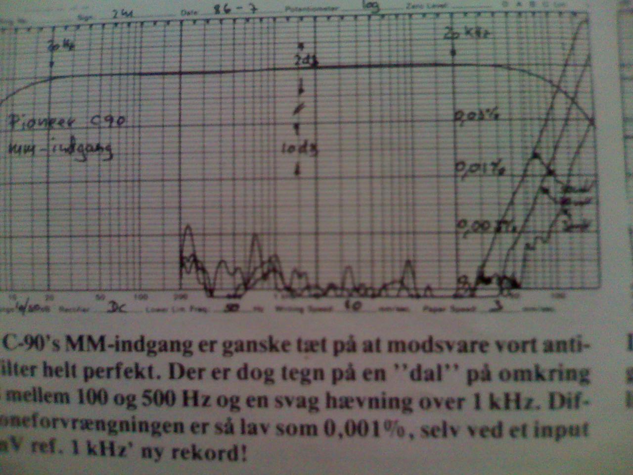

Sendt: 08 August 2015 kl. 09:28 | IP-adresse registreret
Jeg troede faktisk ikke, at jeg havde testen fra HF af din Pioneer pre, som det ene af to blade jeg manglede. Men det havde jeg sgu sørme så bare lige altså ligesom  med det bekræfter da min antagelser. En trafo koplet mc del, har som regel ikke de bas og frekvens egenskaber, der kan opnås med en mm elektronisk ditto.

Er det ikke en forhastet konklusion, allanowich?
Jeg kan ganske vist kun skimte en del af teksten, men mener at kunne tyde, at den tidlige afrulning i basområdet tilskrives måleudstyret (anti-RIAA-
filteret), der impedansmæssigt er et dårligt match til trafoerne i mc-delen i Pioneer-forforstærkeren.
En tilsluttet mc-pu vil jo impedansmæssigt udgøre et langt bedre match (hvis den rigtige pu vælges, selvfølgelig) og sandsynligvis føre til en væsentlig
senere afrulning og mere lineær frekvensgang.
Jeg mener ikke, at du ud fra ovenstående kan generalisere/konkludere, som du gør.
Sendt: 08 August 2015 kl. 16:34 | IP-adresse registreret
Nej, jeg mener ikke det er forhastet som sådan. Det er én af flere af den type målinger, jeg har set på forskellige forstærkere og i forskellige magasiner. Så det kan også forekomme på rene aktive indgange og ikke kun den sete trafo koblede indgang på Pioneer. Jeg viser blot kurven, så man kan se, hvad jeg mener.

OK, men det er så bare ikke, hvad du skriver
Du skriver i din konklusion, at en trafokoblet MC-del, som regel ikke har de bas- og frekvensegenskaber, som en transistorbaseret MM-ditto, hvilket
du så vælger at eksemplificere med et måleresultat, som er stærkt problematisk i forhold til at underbygge din påstand pga. de førnævnte
impedanstilpasningsproblemer med måleudstyret.
Jeg kan - som jeg skrev tidligere - have mine tvivl, om du har ret i dit postulat, men under alle omstændigheder havde jeg nok valgt et andet
eksempel (og gerne mere end et), hvis jeg skulle hjemdrive min pointe

Nå nå nå.....
Nu valgte jeg at se lidt bort fra det, at de nævnte udgangs impedans i deres måle udstyr godt nok generer den kurve, der vises. Det gjorde jeg fordi, at man ikke har set dette nævnt i andre af deres test, heller ikke i HF&E eller andre blade jeg kender til. Men det er måske lige før, at det netop er måleudstyret, der anvendes, der kan skabe problemet/kurven. Derfor ledte jeg så efter et eksempel mere på din opfordring , men dog uden billede, det kan dog komme. Men jeg hopper næsten et år frem og fandt testen af Pioneer A91D. Denne er nemlig også koblet på denne måde og her nævnes problemet med deres måleudstyr ikke. Kurven ligner ganske meget C90's kurven, den er dog rykket et par streger lavere, så hævet op mod 20khz ikke er der og bas enden er under reference linien. Dog nævnes der med A91, at der lidt resonanser i trafoen over 20khz.
Men som sagt, så ser man altså tit denne forskel mellem mm og mc, nogle værre end andre. Man der er da dog nogle der udviser fine rette og udstrakte kurver. Men Boydk nævner den lydmæssige forskel mellem sine to pickupper, den ene mm og den anden mc og så husker jeg jo dette jeg tit har set og vil derfor lige kommer med et indspark.

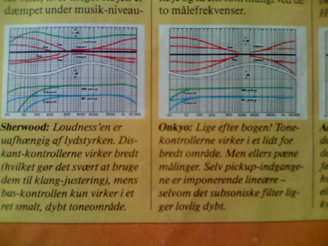

Sendt: 09 August 2015 kl. 12:27 | IP-adresse registreret
Her er et par målinger mere. Den første, er Sherwood og Onkyo og den anden er Nagamichi CA-5E ll. Her er de jo meget fine. Men et jo målinger, det andet lyden. Den er ganske god på Onkyo og Nagamichi.
