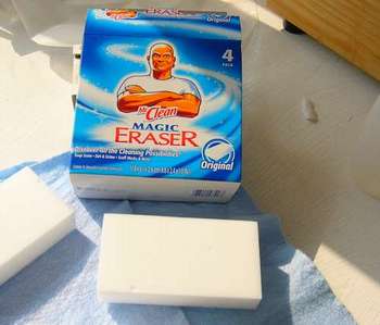

@ad 3) PU'en får altid et dyp i min Onzow Zero Dust før jeg afspiller en lp-side.
____________________________________________________________ ___
Man kan også bruge Magic Eraser til dette formål, pris 5,46$ + porto til DK
Jeg har brugt det de sidste 5 år og det virker fremragende, det griber fat om nålen og skraber
bogstaveligt talt skidtet af nålen, hvilket er meget tydeligt at se i mikroskopet ved efterfølgende control.
strukturen ses på nedenstående billede.
Dog skal man udvise, en lidt forsigtighed ved brug, da mikrostrukturen tager virkelig hårdt fat i nålen
og kan i værste fald trække nålen af cantileveren.

Jeg fik tippet fra Arthur Salvatore http://www.high-endaudio.com/RECENT.html
Her vedrørende Magic Eraser.
http://www.high-endaudio.com/Magic.html

Hej.
Fik bestilt nogle på det link jeg fandt.
Nu når jeg ved det er et farligt spørgsmål at stille på denne tråd, men ved du hvor lang tid de holder ???
Og er det "hårde" ved pickup'en, du har trods alt brugt dem i nogen tid ???

De holder meget længe, jeg bruger den hver gang pladespilleren er i gang og i over 5 år efterhånden og det er knapt til at se på Magic Eraser endnu, sålænge nålen har modstand i Magic Eraser er den fuldt funktiondygtig og et godt gæt er at den holder min tid ud
Husk det er den glatte side du skal bruge, den nubrede side dur ikke til formålet.
Og ingen pludselige og voldsomme bevægelser når du burger den eller risikerer du at rykke nålen af.
Start med at lægge den på pladetallerkenen og sænk derefter nålen ned i Magic Eraser en 5-10 gange eller efter behov,
når du først er begyndt bruge den regelmæssigt vil 3-5 nedsænkninger være fuldt tilstrækkeligt.

Ps: Den er ikke hård ved pickuppen, det er kun nålen der er i kontakt med Magic Eraser med normal nålevægt.
undlad blot sideværts bevægelser.

Hej Ramma...
Tak for tippet (Magic Eraser) , jeg har købt et par sæt de virker rigtigt godt.
Det bedste jeg har prøvet, og prisen er jo latterlig

Ja, det er noget der dur
Sjovt nok er det ikke muligt at købe Magic Eraser I Danmark, der er nok for lidt at tjene, med den pris
