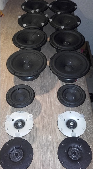

så er der blevet indkøbt nogle ny/ brugte enheder som lige skal lyttes på..  et sæt scan-speak  D3004/66000 diskanter og et sæt scan-speak 12m mere .. og 8 stk scan-speak 18W/4531G00..
 kommer nok til at gå lidt tid inde det er oppe at spille,, det kræver jo tid alt sammen

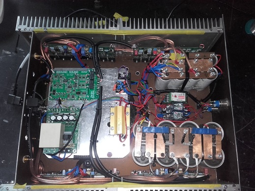

så blev den første forstærker færdig , hvor filteret er bygget ind i kabinettet

Selv om der er tale om en ringkernetransformator med reduceret magnetisk spredningsfelt kunne jeg godt tænke mig at vide hvordan du forhindrer induktionsbrum i at forplante sig til filteret og signalkablerne du har monteret i 2 cm afstand fra den?
I samme åndedrag bekymrer jeg mig for pladen filteret sidder på. Har du anvendt en gennemgående skrue til transformatoren (fra bunden af kabinettet til pladen) skal du passe på med at stelforbinde pladen til noget som helst andet med mindre du vil se gnister og afbrændte kabler. Stelforbinder du pladen udover gennem bolten et andet sted i kabinettet danner denne stelforbindelse sammen med pladen, bolten og bundpladen en vikling på transformatoren.
Men det er du naturligvis klar over?
lille_smed
Bruger siden: 08 Januar 2007
Indlæg: 2602
Sendt: 21 Marts 2016 kl. 12:20 | IP-adresse registreret
Teafoen er lukket inde i en stål kasse den volt som holder trafoer holder også den alu plade, . Den eneste kabel som er monteret på kabelnettet er kun jord.. alt andet har ingen kontakt. Det er 4 cm fra trafoen på til filteret..

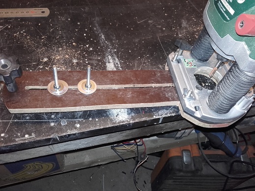

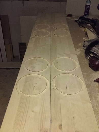

så blev der lige lavet et værktøj, så jeg kan fræse alle enheder ned i pladen.
så blev værktøjet testet, og det virker perfekt.. fik lige lavet til 7" Scanspeak

Jeg bliver altid glad når jeg ser en mand der kan styre en overfræser!
Og hatten af for at bruge tiden på at lave et værktøj!
...Nu spotter jeg så et sæt kinabits,- aluboksen Indrømmet jeg har dem også, for de er svinebillige!
Men selvom det gør ondt i tegnedrengen, lover jeg dig at en Festool bit selvom den koster 10 gange så meget, vil få smilet frem når du ser
den arbejde, man når jo langt med bare en enkelt notfræser!
Der er ingen sorte mærker og flosset træ, ja selv lyden når den arbejder er hifi!
CMT bitsene er heller ikke tossede
Keep up the good work !

ja jeg skal også have nogle andre jern på sigt.. men jeg vil ikke bare købe en kasse fuldt.. men det bliver nogle enkelte, når jeg finder ud af hvad jeg har brug for ..
tidligere havde jeg en overfræser fra jem og fix , sådan noget billigt møg, brugte den aldrig, denne er fra bosch og det er en verden til forskel.  så skal bare finde ud af hvilke jern skal skal købe hjem..
håber på at jeg komme længere, med at fræse i dag..

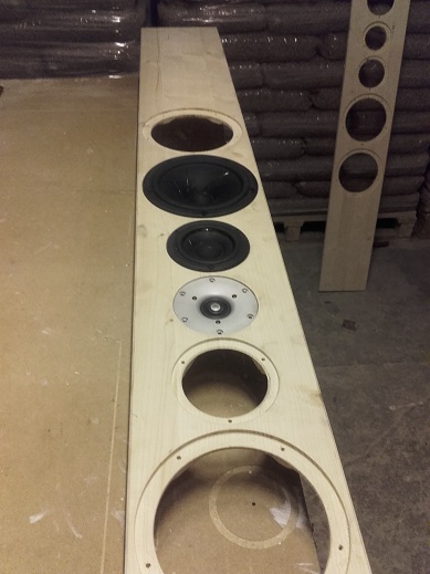

Sendt: 25 Marts 2016 kl. 11:07 | IP-adresse registreret
så er jeg kommet en smule længere, tager jo en del tid, når alle mål skal være perfekte

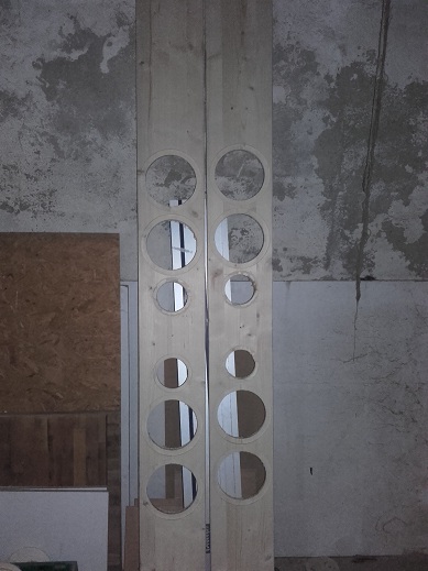

så blev der boret så alle de 4 mm bolte kan komme i , men skive og møtrik på bagsiden..  håber på jeg kan få samlet sand kammeret i bunden i morgen.

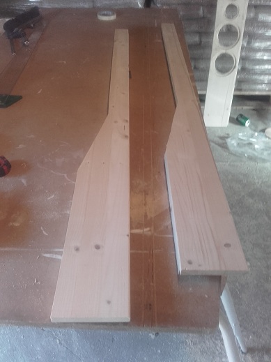

Indlæg: 2602
Sendt: 26 Marts 2016 kl. 19:38 | IP-adresse registreret

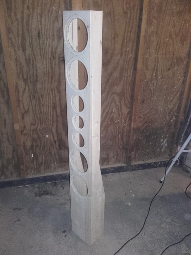

 så er der kommet nogle sider til .. så skal jeg i gang med at sætte dyvler i og lime.. men det går stille og roligt frem ad...
lille_smed
Indlæg: 2602
Sendt: 26 Marts 2016 kl. 22:10 | IP-adresse registreret
så er den ene ved at tage form, så nu skal den bare limes og have en del gange sæbevand, samt en fodplade..
