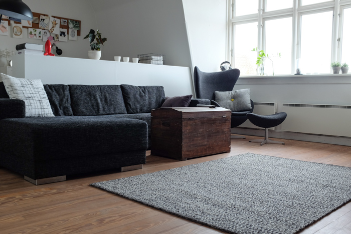

Jeg har i går købt mig et nyt uldtæppe
Det måler 200x140 cm, så jeg vil mene at det dækker en ok flade i mellem anlæg og lytteposition.

Du kunne også vælge at placere dit gulvtæppe imellem højttalerne.
f.eks fra forkanten af højttalerne og bagud imod vægen bag højttalerne.
Det vil dæmpe den tidsforsinket refleks fra bagvæg, og høres som et mere præcist lydbilled med mindre udtværet bas.
Samtidig får du også en mere ensartet udspredning foran højttalerne og ikke kun dæmpet på gulvet imellem højttalerne.
(det fungerer fint hos mig)

Mit grej ville komme til at tage ret meget af tæppets cm2. Så jeg vil tro at for at få noget ud af dit forslag, skal jeg rykke mine HT
meget langt frem, eller have et noget større tæppe.
Men dit forslag er helt sikkert taget til efterretning :)

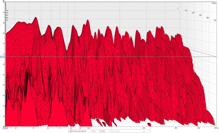

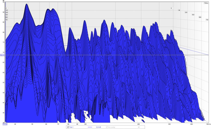

Så er der sket lidt nyt.
Jeg havde i weekenden besøg af Wega som skulle måle lidt på mit rum. Jeg kan kun anbefale andre at kontakte Wega hvis I
skulle have brug for lidt hjælp ang. akustik i jeres lytterum. Han er utrolig seriøs omkring emnet, som jer der har læst lidt af
hans inlæg her på siden, nok allerede kan fornemme. Oveni det, er han også en flink fyr :)

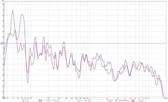

Men han fik målt mit rum, og uden at gå for meget i detaljer med det (det er min viden omkring emnet slet ikke til) så fandt vi
frem til at mit største problem var efterklangen. Som jeg forstod det, så frekvensgangen egentlig ok ud. selvom der stadig var
plads til forbedringer.
Der blev lavet målinger både med og uden Room Perfekt, og som I kan se på billederne hjælper Room Perfekt egentlig ret fint til.
Jeg vil dog stadig tro at man kan få et lidt bedre resultat, jo mindre den hjælper til?
Den blå graf er uden RP og den røde er med RP.

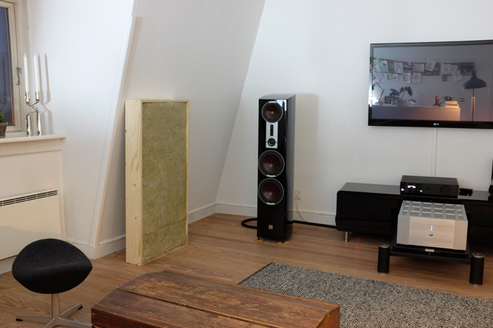

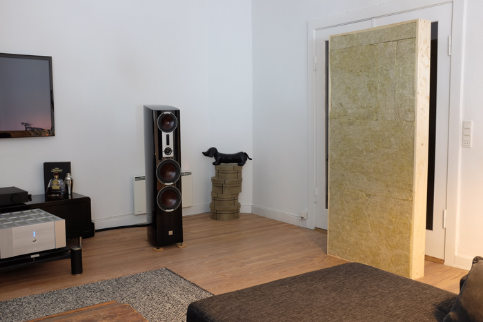

I dag har jeg så fået bygget mig et par midlertidige bass traps. Jeg har forsøgt mig med at stille dem ved første reflektion på
væggene. Og det har forbedret lyden en del! Selv med så forholdsvis lidt absorberende materiale jeg har tilført mit rum, kan jeg
allerede hører/mærke en del forskel. Det har helt bestemt hjulpet på efterklangen, og selvom min logik siger mig at "rummet"
hvori lyden befinder sig skulle føles mindre pga. dæmpningen, har det den stik modsatte effekt, heldigvis. Jeg fik en fin
beskrivelse af Wega omkring hvordan det hænger sammen, men det har jeg simpelthen ikke viden nok til at genfortælle.
Jeg skal helt sikkert have tilført mit rum nogle flere traps og have kigget på noget absorbering af halvvæggen.
Når jeg har beslutte mig ang. placering og størrelse af traps ved første reflektion skal jeg have bygget mig nogle lidt kønnere
udgaver end dem der står i stuen nu. Men indtil videre må jeg lige prøve mig lidt frem med dem her.
Det blev lidt langt, men jeg tænkte der var nogle der måske kunne være interesseret i at følge lidt med.

Rigtig fine "prototyper" du har fået lavet der, endte de med at blive 100mm?

Det er rigtig fedt at jeg allerede kan mærke en forskel i lydbilledet. Og det blver spændende når jeg får tilføjet lidt mere.
Jeg valgte at smide 145mm i, om jeg ender ud med 145 i venstre side ved jeg ikke helt endnu. Som vi snakkede om kan det godt være at jeg går ned
til 100 mm. Så fylder det lige lidt mindre ud fra væggen, overvejer så at lave den lidt bredere eller evt. hænge 2 op af den størrelse, nu må vi se.
Ang den absorbering jeg skal have bag min lyttepositiion på halvvæggen, er der så nogle af jer der kender til den type rockwool der hedder underlag
energi? Her tænker jeg på dens lydegenskaber? Den måler 600x2000mm og føles ret trykfast.
