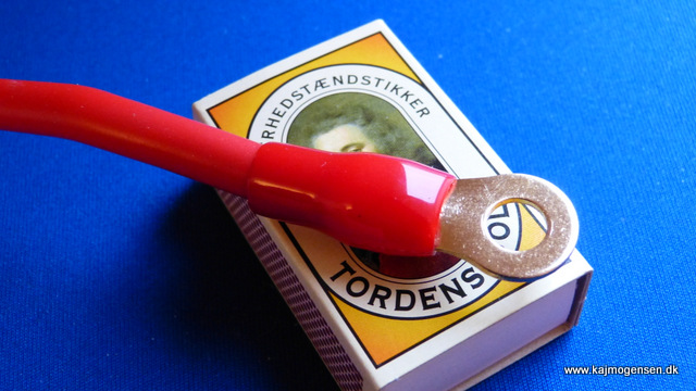

Ja eller også kan man bygge sin egen forforstærker med udgangsimpedans <100 Ohm DC til 500.000Hz og bruge disse signalkabler på 2 meter og et tværsnitareal på 2 x 2.5mm2. I phonostikkene i hver ende mellem signal og nul (ingen afskærmning!) monteret med en 2,2k Ohm metalfilmsmodstand.
Og inden nogen tager tilløb til "nu rabler det for ham" tilkendegivelser, kan jeg kvittere med at oplyse at jeg kan tage fat om dem, lægge dem tæt op af elkabler og andet kørende grej uden den mindste brum, sner eller kontaktstøj og andet djævelskab. Dette for blot at nævne endnu en positiv sideeffekt af lav impedans omkring kablerne.
Og så knækker de ikke så nemt

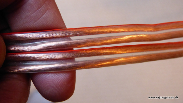

Og så er der højttalerkablerne, hvor udeladelse af den oftest anvendte seriespole i forstærkerudgangen effektivt bidrager til linearitet. Kombineret med 16mm2 tykke kabler sørger 2x12 udgangstransistorer for tilstrækkelig strøm uanset højttalerens impedans og signalets frekvens.
Er man stadig i tvivl kan man jo spørge en som anvender en Low Output Moving Coil pickup om han/hun vil bytte til en MM pickup og samtidig spørge de, der har en lavimpedanset strømstærk forstærker om de vil bytte den væk.
Jeg føler ikke selv det rabler for mig. Slet ikke når jeg lytter til resultatet

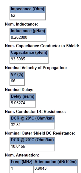

Miki - det afhænger af fabrikatet. Her er et eksempel. Og er det ikke balancen mellem kapasitansen i kablet og den anvendte kondensator, ser jeg ikke sammenhængen i forsøget. Men det behøver jeg måske heller ikke at forstå
Dette kabel har en kapasitans på 1.337nF ved 14.3 meter og Janhp's kabel kan være en smule forskellig fra dette. Kombineret med kablets øvrige data rammer vi indenfor skiven. For ellers kan Janhp's forsøg ikke give det viste resultat. Resultatet af afkortningen bekræfter dette. Det nye uskærmede kabel har ikke samme kapasitans og derfor vil forsøget mislykkes.
