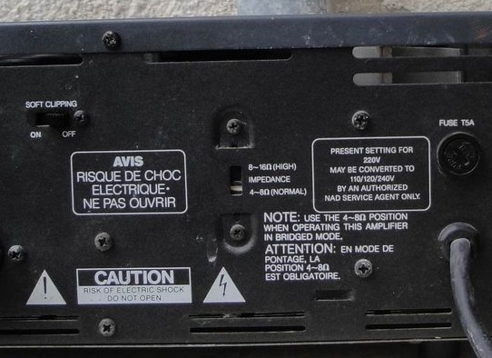

Men min grund til at kalde det impedanstilpasning er at NAD også har knappen og den stilles efter hvilken impedans højttalerne den skal drive har.
Men jeg kan godt se at knappen skulle have alle indstillingerne; 1,2,3,4,5,6,7,8,9,10,11,12 ohm før man kan tillade sig at kalde det
impedanstilpasning

Her er et eksempel på en sparerunde
NAD 2600 impedansomskifteren går direkte til trafoen
du kan finde servicemanualen her
http://www.hifiengine.com/manual_library/nad/2600.shtml

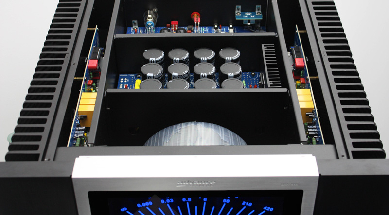

Præcis Kaj. Man kunne tage 24 stk. PNP og 24 stk. NPN fra Sanken og pakke dem ind på f. eks. denne måde. Og den har ingen omskifter bagpå. Den er nemlig ligeglad. Men som du skriver: Det koster

Sendt: 29 Januar 2016 kl. 15:40 | IP-adresse registreret
Så er der kigget i diagrammet Det omskifteren gør er at skifte den primære strømforsyning på udgangstrinet - så spændigen skifter mellem
+/-60V og +/-72V. Samtidigt er der en +/-95V til at lave spidser med.
Den ser sku dejlig ud - Sanken og Toshiba kan lave nogle dejlig bolsjer, som er hurtige, men ikke specielt billige

De fleste producenter nøjes med "fjeren", da de er nødt til at tænke på køberne, som skal betale sig fra det. Og du Boydk er gået efter branderten, for nu at blive i metaforen.
Sendt: 29 Januar 2016 kl. 16:46 | IP-adresse registreret
Det må være min avatar, der får dig til at skrive sådan. Billedet fra før var af "drømme-kassen". Der går s´gu nok en rum tid, inden en sådan bliver mulig her i hjemmet, meeeeeeen..... mine egne monotrin er nu egentlig ganske godt dimensioneret.

BoyDK - Hvad er det for nogle trin du har (ser rimeligt fede ud)?
Sendt: 29 Januar 2016 kl. 16:53 | IP-adresse registreret
Derfor var det også et lykketræf, da et serviceværksted en gang droppede servicen på et bestemt HighEnd mærke og solgte ud af reservedelene. Vupti, 100 stk 2SA1216 og 100 stk. 2SC2922, alle med samme produktionskode for en "slik"
Sendt: 29 Januar 2016 kl. 16:54 | IP-adresse registreret
Advance Acoustic MAA-1000
Fedt Dine amps ser nu godt nok ret fede ud - tror jeg skal spille lotto i morgen

Boydk skrev:
Det må være min avatar, der får dig til at skrive sådanabp="1815">. Billedet fra før var af "drømme-kassen". Der går s´gu nok en rum tid, inden en sådan
bliver mulig her i hjemmet, meeeeeeen..... mine egne monotrin er nu egentlig ganske godt dimensioneret.<BR abp="1817"><BR abp="1818">
Boydk....hvad er det for en "drømmekasse" på dit forrige billede..? ��
