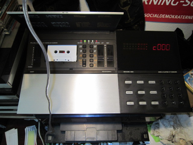

Til Stig42.
Super lækker maskine den Beocord 9000. Jeg har læst meget om den, og den bliver rost
til skyerne. Bruger du Dolby støjreduktion, når du optager?
Jeg har selv en SONY TC-K730ES. Se billede tidligere i denne tråd. Jeg bruger den til at spille
mine gamle bånd fra 70-erne, og så bruger jeg den også til at optage nye dobbelt LPer,
så jeg ikke skal hen og vende plade hele tiden (nogen gange er der kun 12-15 minutter
på hver side af dobbelt LPerne). Jeg har af en ekspert fået af vide, at jeg ikke bør bruge Dolby,
når jeg optager/afspiller, så det gør jeg derfor ikke. Jeg må sige, at mine optagelser på
denne SONY lyder hamrende godt, og der er ikke meget støj på.

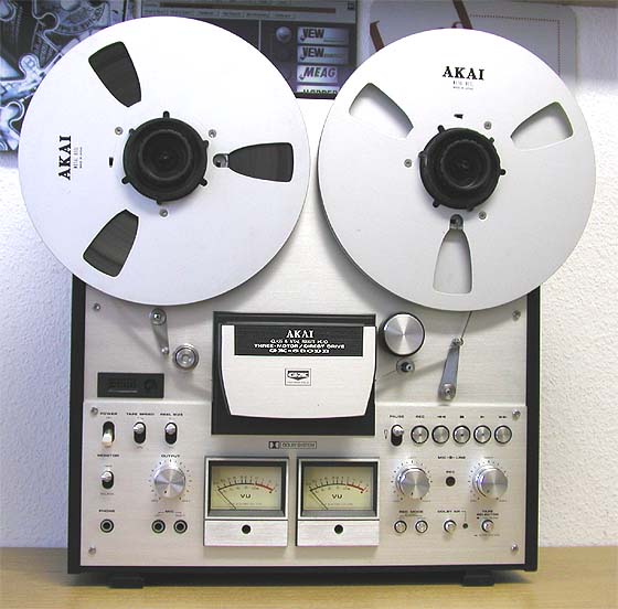

Vinylfan......
Så skulle du prøve denneher:
jan_stevns
Indlæg: 3852
Sendt: 10 April 2016 kl. 18:55 | IP-adresse registreret
Boydk skrev:
Vinylfan......<BR abp="1115">Så skulle du prøve denneher
Hvafff''' har du malet kassen sort ?
 Nej, dog ikke Jan, men kameraet var ikke lige indenfor rækkevidde, så derfor et billede "tappet" fra www.
