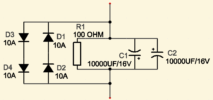

Det er helt normalt at der kommer DC på 230V AC lysnettet i kortere tid,
bare ganske få volt er nok til at mætte en stor fed ringkærne trafos metal kærne,
dvs selvinduktionen bliver nu markant mindre, og den forbruger så vildt og voldsomt meget mere strøm,
den står derfor og brummer for den lider big time over denne forkerte behandling,
løsningen er ikke at støbe den ind, eller tage høreværn på !
men at fjerne DC fra lysnettet,
dette gøres meget let ved at tage et par elektrolytkondensatore og parallelkoble modsat polvendt
dvs nu kan de levere strøm i begge retninger, man ligger så 2 stk store diode i serie, hen over lytterne, hver vej,
dvs man beskytter lytterne mod for store DC spændinger,
tilsidst forbinder man en 100 ohm modstand henover lytterne så der altid er 0V på dem, når sagerne er slukket.
Denne dims tager få min at fremstille og sættes ind i serie med den ene 230V ledning til trafoen,
og så er den trafo komplet stille og glad i alt fremtid.
Brug lytter der er rated markant højere ripple strøm,
end hvad forstærkeren kan trække, det samme gælder selvklart dioderne.

Her har jeg lige hurtigt lavet en tegning af overstående forklaring.
skal du kun bruge 5A kan du bruge den halve kapacitet på de 2 kondensatore.
check databladet for ripplestrømmen.

Det ville jeg så ikke bruge, hvis jeg var dig. En anelse (underdrivelse) for spinkelt til din startstrøm/strømforbrug
lille_smed
Bruger siden: 08 Januar 2007
Indlæg: 2602
Sendt: 04 Marts 2016 kl. 16:43 | IP-adresse registreret
tak.. startstrømmen bliver da ikke så voldsom....
Indlæg: 6422
Sendt: 04 Marts 2016 kl. 17:01 | IP-adresse registreret
Selv hvis du sætter den efter softstart/før primær, er den alt for underdimensioneret. Du har lige erfaret, hvad der sker, når dit diy ikker dimensioneret kraftigt nok. Så nu er det nok på tide, at du ta´r bare lidt ved lære, ikk´???
Brug Thomas´s diagram, og med netop de dimensioner, 10 eller 16 amp. dioder og så resten, som det er vist. Ellers ender du bare i samme suppedas som sidst. En enkelt kortsluttet diode, og hele kassen virker ikke, imedens du skal til at fejlfinde.......Igen

den 100 oms modstand, hvor mange watt skal den være på...  har nogle lytter til at ligge fra en rippet forstærker .... på 10,000 uf 63 volt .. kan de bruges.???
Indlæg: 6422
Sendt: 04 Marts 2016 kl. 21:47 | IP-adresse registreret
Du kan udelade den 100 ohm.
De 10.000uF/63 volt er helt fine

var igen over at kigge, hvad der var på lager af dioder kun in 5822  desværre ikke store nok.
hvilke fordele har dette frem for det andet .???
Netstøjsfilter og dc filter  har de to filter noget til fældes .???
