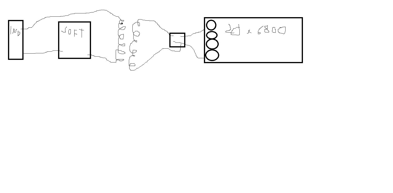

Med din seneste iagttagelse er du på vej til at bekræfte scenariet i mit første og efterfølgende indlæg i tråden. Forstærkeren kortslutter uvist af hvilken årsag i sammenhæng med betjeningen og så ruller lavinen.
Inden du fortsætter vil jeg anbefale dig at skifte relæet, hvis kontakter ikke kan have det godt efter turen. Idet mindste kontroller om kontakterne hænger (er punktsvejset sammen som følge af behandlingen).
  testede det hele i går aftes.. det hele virker fint,, tror det er den modstand som var over lytterne, som har skabt mine problemer, da den ikke har afladt lytter som den skal og der med har haft spænding på den ene halvdel af forsyningen, hvor den anden halvdel er blevet ladt op uden om softstarten

Min evige efterlysning af et diagram får mig til at spørge dig: Sidder softstartkredsløbet ikke på primærsiden i din opstilling??

lille_smed, du skal tømme din PB indbakke. Der er ikke plads til flere. Og jeg kan ikke se billedet du henviser til. Kan du ikke placere det her?

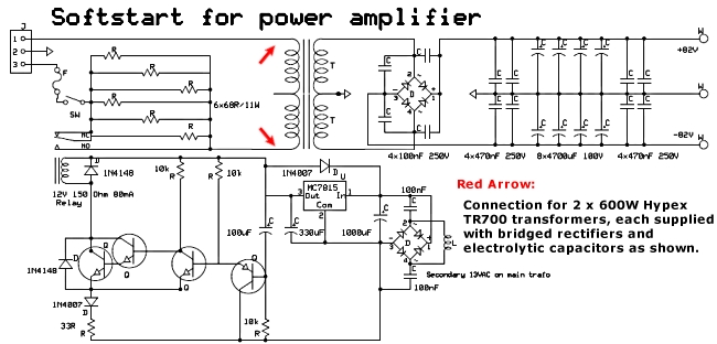

Altså softstart sidder på primærsiden, kan jeg uddrage af tegningen. Jeg var en overgang i tvivl, da du fortalte at det måler på elektrolytspændingen og den del af det viste diagram fortoner sig i det uvisse. Til sammenligning har du diagrammet til softstart på min nye forstærker.
