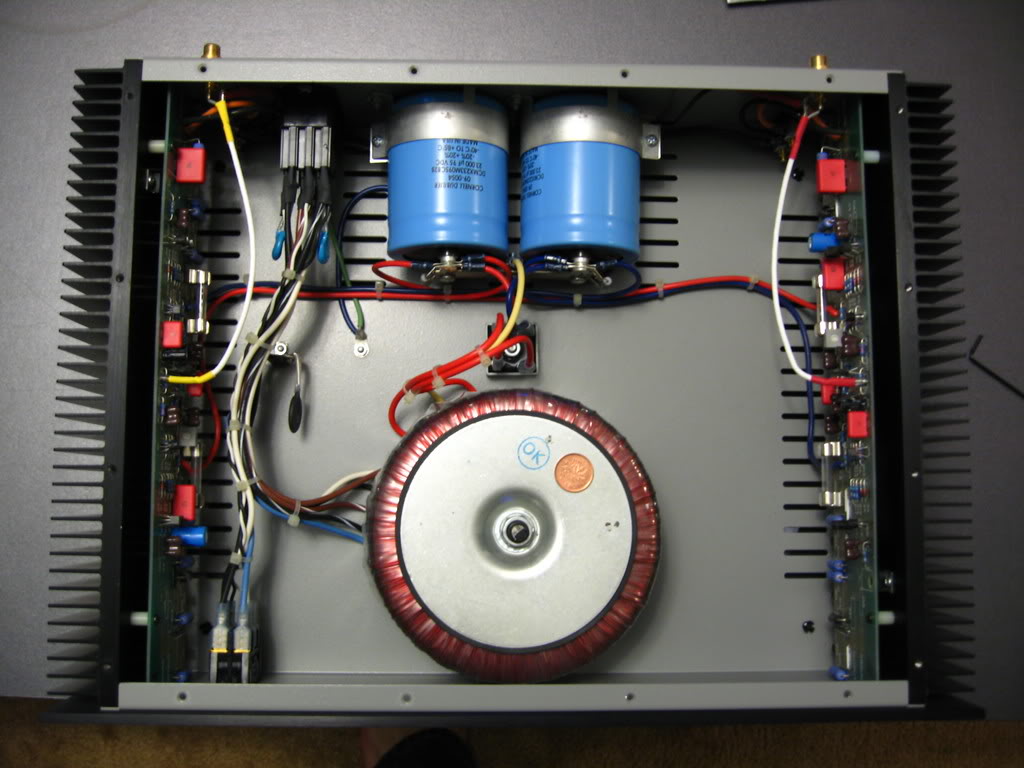

Når jeg slukker for Acurusen går der ca. 40 sek. med fuld musik inden den dør ud..
Det må da også tyde på lidt strømreserve..
Billede af Acurus A250 indeni (billede hentet fra nettet, Kunne ikke få skruerne af min egen da jeg ikke har et værktøj der passer dertil)

Der har vi jo min gamle trofaste Acurus. håber du bliver glad for den Thomas Det du skriver med at slukke den med musik på hvor
dyret bare spiller videre har jeg også undret mig over. Dalierne skulle dog ikke bruge 40 sekunder for at tømme den.
Men jo det er en herlig forstærker som er umulig at køre tør for strøm, og som holder en hel meneskealder

Det er jo selvfølgelig fordi den ikke har relæer i udgangen, men en større smeltsikring pr halvperiode i hver kanal. Derfor tømmer den lytterne med musik på. Når jeg spiller lavt på samme måde, spiller den i et minut godt og vel....sjovt nok tænder den også helt uden mislyde

Elektrolytterne i udgangen virker som batterier og beholder strømmen indtil de er afladt.
