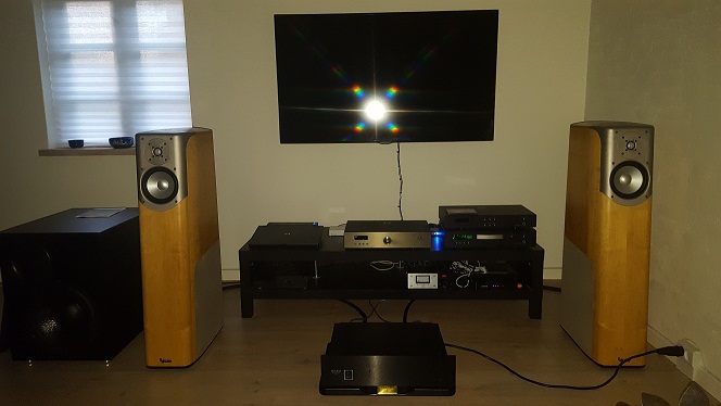

..eller mere ro end der var før.. der er stadig en smule støj..
Jeg ved det ik.. Jeg tror heller ik det forstærkeren Henrik..
der er et eller andet i mit anlæg der er samlet forkert..

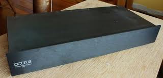

Det betyder meget for den gode lyd, hvilken vej net stikket vender, at de trækker strøm på samme måde, hvis man kan sige det sådan. På nogle apparater kan man mærke en snurren i fingerspidserne, når man kører dem hen over kabinettet. På andre kan man ikke, så må man lytte sig frem eller få fat i en Elfix, som jeg dog ikke tror man kan få mere. Ved lytning, er det den "rigtige" vej, når lydbilledet er størst og med mest rumfornemmelse. Man skal blot huske, at der ikke må være signal kabler på apparaterne, når man forsøger sig frem. Min P10 RIAA havde jeg nok ikke fået vendt rigtigt i forhold til de andre. Da jeg blev glad for tavsheden i ny og næ i venstre kanal ophørte, blev jeg så glad, at jeg ikke fik hørt, om P10 lød anderledes. Nå pladerne vil det, så er lydbilledet ganske stort som det jo bør være, når stikket vender "rigtigt" Her er mit Acurus sæt. Billederne er fra nettet.

Ja.. jeg tror jeg vil lade støj være støj og bare nyde musikken.. det lyder jo stadig fantastisk når musikken spiller..
Mit setup, der er altid plads til forbedringer.. der kommer nyt rack.. så jeg kan få bedre styr på sagerne

Har du ikke mulighed for at rykke højttalerne en ½ meter væg fra den væg, højre højttaler står lidt tæt op ad? Har du ikke en smule skæv balance i lydbilledet, fordi der kommer ret hurtige og tidlig refleksioner fra den væg. Den venstre spiller jo helt frit til forskel.
Rosdam
Indlæg: 529
Sendt: 07 Juni 2016 kl. 18:03 | IP-adresse registreret
Jeg har bare ikke mere plads i det rum.. ellers skal jeg rykke hele anlægget over på den væg som højtaleren står op ad. Det får jeg aldrig lov til...
men jeg synes heller ikke det er slemt, måske fordi jeg har vænnet mig til det.
Det kunne være jeg kunne sætte noget lyddæmpende plade op på væggen, der så ville tage nogen af reflektionerne..
det er nok den nemmeste løsning. og så lytte mig frem..
