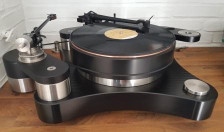

Så gik formiddagen med at gøre plads til den nye arm
