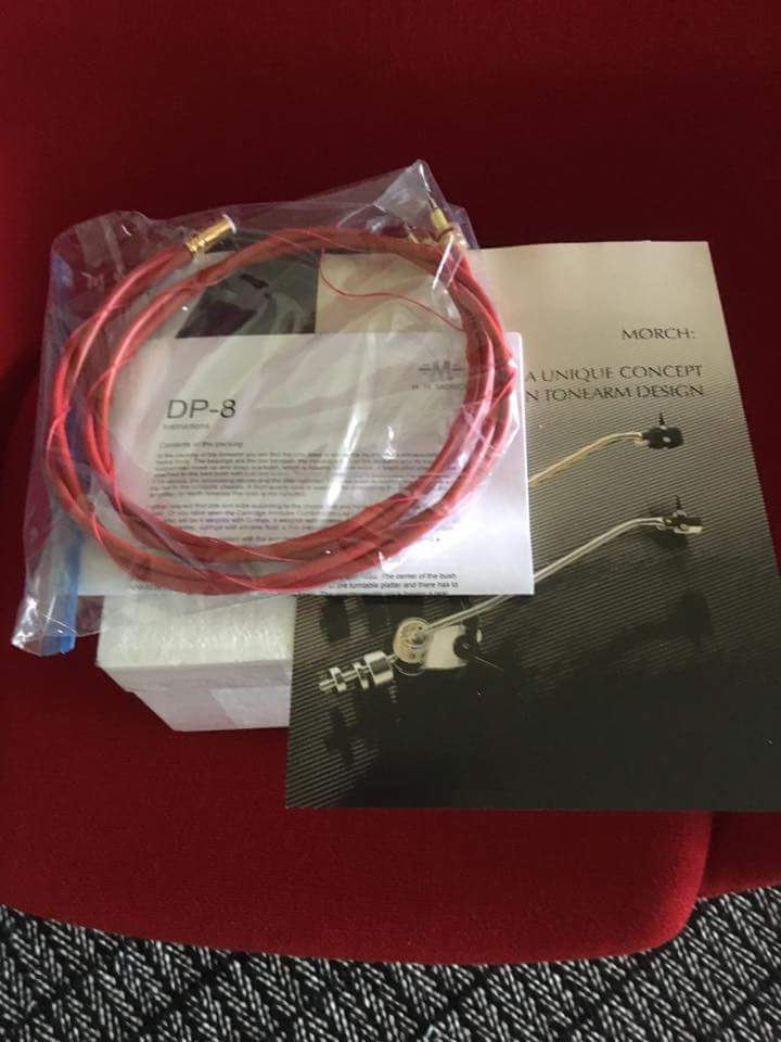

Sendt: 17 August 2016 kl. 20:34 | IP-adresse registreret
nøj hvor jeg glæder mig til at komme hjem om tre uger og lege med mit nye grej.

Sendt: 17 August 2016 kl. 20:47 | IP-adresse registreret
3 uger!
Man køber da vel ikke en MDP8 og venter 3 uger med at lege med den Er du hifi-masochist
