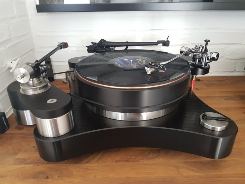

så blev min nye arm monteret nu mangler finjusteringen de næste dage
Mikkel G
Administrator gruppe
Redaktør og Indehaver
Indlæg: 4934
Sendt: 14 September 2016 kl. 16:22 | IP-adresse registreret
Wauw!!! Lækker pladefræser
Jeg har også en en våd drøm om flere tonearme, men på en hylde er det lidt sværere, at finde pladsen, når motoren skal stå ved siden af...

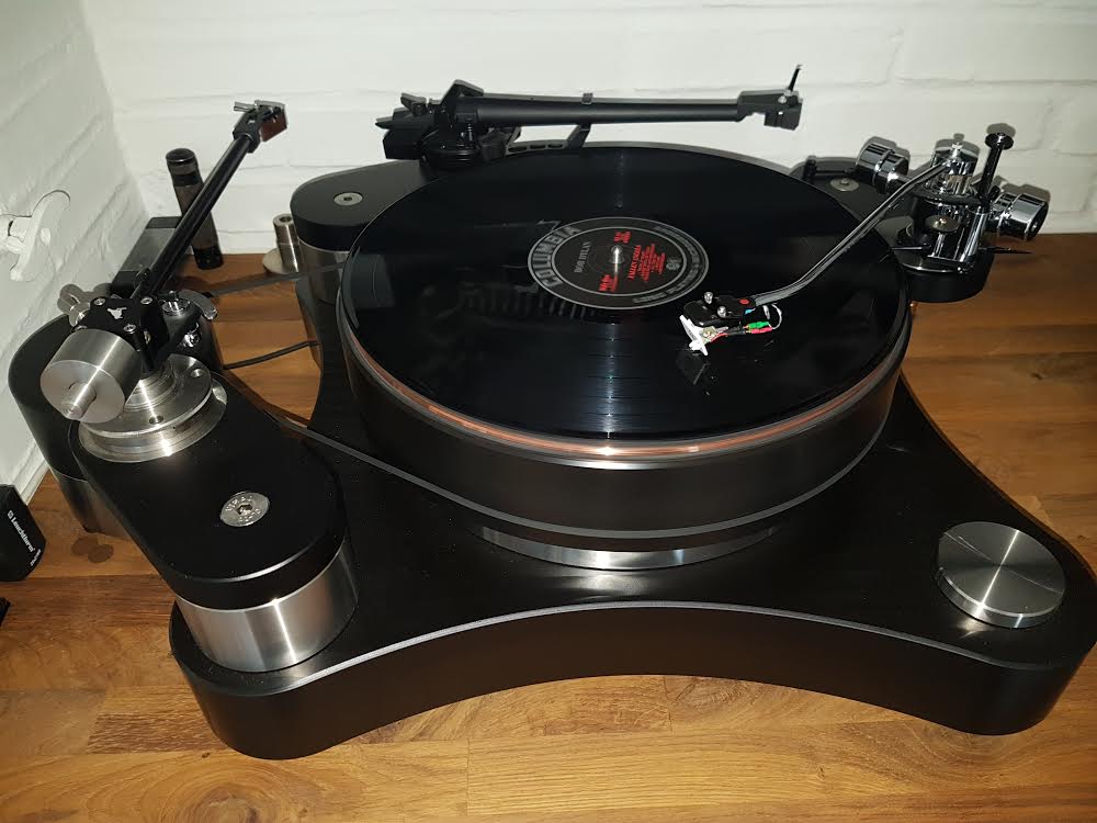

Nu kan vinklen på fotoet jo godt snyde øjet (og der skal jo også helst et nærbillede til), men står VTA/SRA ikke ret højt på din Mørch/EMT kombination (altså VTA > 92 gr.)?
Jeg kender ikke EMT-pu'en, så den kan selvfølgelig - om man så må sige - være lige i vinkel
MUNKEBO
Bruger siden: 27 Oktober 2011
Indlæg: 400
Sendt: 16 September 2016 kl. 08:48 | IP-adresse registreret
Hejsa Analougeman
Det er vinkler på foto der snyder, men jeg måtte da lige selv checke igen. Jeg kæmper med at finde ud af azimuth da min pu ikke er plan ned mod pladetallerknen, har du et godt råd?
Analogueman
Indlæg: 3262
Sendt: 16 September 2016 kl. 11:37 | IP-adresse registreret
MUNKEBO, læs fx denne tråd og bliv klogere omkring justering af azimuth:
http://www.hifi4all.dk/forum/forum_posts.asp?TID=104243&KW=A nalogueman
Hvis du ikke ønsker at anskaffe/købe alskens teknisk apparatur, så læs Nils Vallas indlæg om at sætte signalet fra pu'en i modfase og mit supplement hertil på trådens side 1.
Og om pu'en er plan eller ej ned mod pladetallerkenen er for det meste ligegyldigt, da det ene og alene drejer sig om, hvordan nål/nålefane står i lp-rillen under afspilning.
