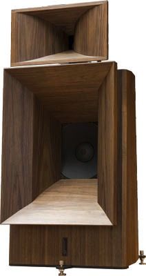

hasselbaink skrev:
Andromeda skrev:
Sådanne lign. mellemtoner skal det være:
Smith horn mellemtoner
Pas på med disse meget asymmetriske horn. De har
udklingningsproblemer + du har "patten flip" der hvor den vertikale hornladning ophører.mvh, Kris
Det gir da god mening! Tak hasselbaink.
Så horn lign. de Fostex, ovenstående ^^, er et bedre design?

MSG1979 skrev:
Blumenhofer. De ældre er er til at komme til for penge
Er vild med nogle af de designs. Mon det er til at lave selv med en kyndig ved hånden?

Flemming skrev:
Til inspiration og evt. for at undgå evt "fejlkøb", se evt. http://www.hifi4all.dk/forum/forum_posts.asp?TID=67900&KW=Fl
emming
Har lige kigget hurtigt!
Hvad er det for nogle, de store, mellemtonehorn?
Andromeda
Tidl. Chromosome
Indlæg: 1612
Sendt: 23 September 2016 kl. 08:59 | IP-adresse registreret
mollecon skrev:
Flere af de systemer, der refereres til her, er jo 2- el. 3-vejs systemer, hvor kun den øvre mellemtone og
diskanten er hornladede - bassen/nedre mellemtone er typisk en 12-15" i et reflekskabinet. Og det er der selvfølgelig ikke noget i vejen med.Men, et
3-vejs hornladet system er en anden sag. På et billede i denne tråd vises et, sandsynligvis et Klipsh 'La Scala' bas/mellem horn m. mellemtone- og
diskanthorn på.Horns styrke ligger i deres høje følsomhed - deres svaghed i, at det kræver meget store bokse for blot at nærme sig dybere bas.
De viste Klipsh når næppe ret meget under 70 Hz. Til gengæld er følsomheden nok omkr. 6-10 dB højere end et reflekssystem i tilsvarende størrelse.
Reflekssystemet vil så gå dybere nok ½-1 oktav længere ned.Der er altid en pris at betale - (dyb)bas kontra størrelse kontra følsomhed... Ak ja .
Det er hermed noteret. Tak mollecon
Har du et bud på bedre konfiguration? M. Link el. Billede + forklaring!

Lidt opsamling.
1. Skal på lyt derude!! Hvis der er nogen der vil lægge anlæg til, i nordjylland, så finder vi ud af det.
2. Jeg skal have fundet ud af hvem der kan hjælpe med at lave nogle horn, mellemtone. Det bliver for dyrt at købe. Forstår at noget lign. Fostex
hornet!?, er vejen at gå. (Men først lyt). Om end ikke andet er jeg vild med designet.
3. Jeg ønsker ikke et bas-horn kabinet der kun kan gå ned til 70hz.
4. Jeg kunne godt bruge mere viden ang. hvilke drivere der findes derude. Det skal være til priser der er "til at forstå", da udganspunktet var ca. 10k
samlet. Jeg ved den idé er skudt i jorden, men kabinetter til bas og mellemtone skal være DIY og må igang med at lede med lys og lygte.
5. Det skal være brugte enheder el. enheder der ikke er toppen af poppen, som alligevel vil kunne gøre det godt.
6. Hvordan med delefilter? Kan de købes til overkommelige priser? Kan de laves billigt? Gode idéer er kærkomne.
7. Des mere viden og pejlen ind på rette konstruktion, gør det nemmere at få et overblik i dette horn univers. MEN synes bestemt at i alle har været
meget informative, så indtil videre, mange tak for hjælpen.
