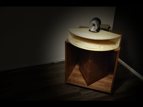

Mellemtonehorn er ved at blive lavet. Det bliver et 550mm, lavet i krydsfiner af det bedste vi kunne finde.
Konstruktion/mellemtonehorn som denne:
schlager
Bruger siden: 20 Februar 2007
Indlæg: 319
Sendt: 08 Oktober 2016 kl. 10:44 | IP-adresse registreret
Andromeda det ser jo udmærket ud med de horndrivere. Er dog ikke sikker på at bassen kan matche dem. Jeg tror ikke den har nok "motorkraft" (BL = 14,2) og x-max er meget lav (2,4mm).
Hvis du vil lave et W-bashorn som det på billedet, vil du ikke få meget output under 45-55 Hz. Hvis du vil lave en bas reflex, så er den lave x-max helt sikkert et problem. Men måske du har hørt dem og fundet dem fine?
Kan se du vil gå analog delefilter vejen og er i kyndige hænder, så det skal nok virke fint
Men som sagt, superprojekt, prøv det og se hvad du synes.
