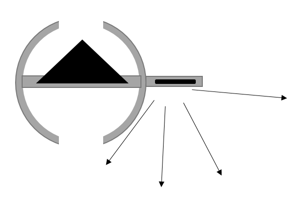

Din skitse ser rigtig godt!
Du skal nok ikke forvente svar deroppe fra, de er lidt underlige.

Tak tak. Hvad tænker du med kappens påvirkning af spredning fra Neo-enhederne. Kappen er selvfølgelig ret smal øverst, så diskanten burde ikke
blive så påvirket, men hvad med mellemtonerne?
Eller er det ikke noget jeg rigtig skal tænke over? :)
Det skal siges, at det ikke er sikkert at kappen bliver helt rund men nærmere 6-12 kantet. Medmindre der er en forholdsvis nem måde at få den
rund på.

Fjendbo: dine skitser er rigtig flotte, men min anbefaling er at sørge for at adskille bas-baflen fra de andre. Der er virkelig meget energi i basserne, og det lyder ikke godt hvis den energi/vibrationer flytter sig til mellemtone/diskantbaffel. Plus, at du kan komme til at lave hele baflen til en enhed der bidrager.

Normalt bør diskanten være i ca. 1 meters højde over gulvet, da det svarer til ørehøjde når man lytter siddende. Du vil nok opleve meget begrænset
spredning i det vertikale plan når du vælger at monetere de 2 neo8 over hinanden, det er i praksis en kort liniekilde du har gang i der.
Hvad med at lave en montering af neo3 og neo8 over basserne med en neo8 over og under neo3?
Vil gætte på at seas enhederne er custom pga højt qts

dk2000, Jeg er med på, at den optimale placering af diskanten er i lyttehøjde, særligt ved båndenheder grundet den begrænsede vertikale spredning. Bafflen på min skitse kan eventuelt tippes lidt bagover - og placere Neo3 i midten. Optimalt set jo, så skulle Neo3 og Neo8 placeres over basenhederne som på Forsman VSS, men jeg ønsker bare ikke, at højttaleren skal blive 1,4-1,5
meter høj. Mine nuværende højttalere er 1,1 meter, og det er rigeligt. Så hellere at de er lidt bredere. Jeg har læst at høj QTS er mindre vigtigt i et aktivt setup, dog optimale 0,5-1. Derimod skulle en høj QMS være at foretrække samt høj XMAX og lav Fs. Ham der bruger Seas i OB lyder til at få et okay resultat, også selvom enheden ikke har så høj QTS. De enheder fra PureAudio kunne være en mulighed, men desværre noget over budget. 8 stk. bliver ca. 10.000. Kunne jeg nøjes 4 stk.?
