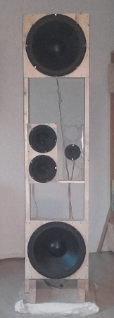

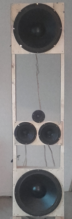

lige nu bruger jeg 2x15" pr side. det er nok. men har nok til at jeg kan få 4 pr side . jeg har 1,1 meter til bagvæggen, som pt ikke er dæmpet.
lille_smed
Bruger siden: 08 Januar 2007
Indlæg: 2602
Sendt: 14 Januar 2017 kl. 09:02 | IP-adresse registreret
sådan ser mine højtaler ud lige nu, de er ikke så pæne, men de kan spiller musik
nils valla
Bruger siden: 20 Oktober 2007
Indlæg: 3055
Sendt: 14 Januar 2017 kl. 11:17 | IP-adresse registreret
hej lille_smed.
De ser da ikke værst ud.
hvor placerer stortrommen sig i perspektivet?
Er der afstand op til hihat?
lille_smed
Indlæg: 2602
Sendt: 14 Januar 2017 kl. 12:08 | IP-adresse registreret
jeg vil beskrive lyden som stor, det virker som om det er over det hele, især efter at jeg fik lave diskanten om til dipol, det har virkelig giver et løft på 3 d oplevelsen.
stortrommen er en smule tilbage trukket. men det er nok mere at der mangler lidt areal og en smule attacki på de 18w, men de er  en fornuftig detalje rigdom.  diskanten præsenter musikken med en åben og lethed som er en fornøjelse at lytte til..
næste forsøg, bliver at få den helt op til loftet. 2,3 meter høj, så der bliver plads til 4x15".

Har du overvejet, at placere de to 18W enheder over hinanden... de er jo trods alt udviklet til et marked, hvor højtalere oftest har smalle bafler?? Så måske gør deres spredning mod hinanden, at du ikke oplever deres fulde potentiale.
Jeg forstår godt, at du har placeret dem ved siden af hinanden, da det er nemmere at sætte op i din nuværende "ramme". Men du bør prøve det andet, eller kun med én enhed i stedet??
lille_smed
Indlæg: 2602
Sendt: 14 Januar 2017 kl. 14:30 | IP-adresse registreret
mikkel
du kan da selvfælge ikke vide at det er afprøvet, jeg syntes det er bedst ,at de ligge ned.
Mikkel G
Administrator gruppe
Redaktør og Indehaver
Indlæg: 4942
Sendt: 14 Januar 2017 kl. 16:02 | IP-adresse registreret
OK, fair nok... men jeg blev nødt til, at spørge. Tak for opklaringen
det har virkelig giver et løft på 3 d oplevelsen. stortrommen er en smule tilbage trukket. men det er nok mere at der mangler lidt areal og en
fornøjelse at lytte til..næste forsøg, bliver at få den helt op til loftet. 2,3 meter høj, så der bliver plads til 4x15".
Det med "lyd over det hele", passer meget godt med den måde jeg også oplever (bas både øverst og nederst) det på.
På positiv-siden, bliver det jo yderst sjældent (måske umuligt) at opleve "akustisk kortslutning" af bassen.
På negativ-siden sker der det der, med stortrommer rykker lidt tilbage og op i højde, så der ikke mere bliver nogen hørbar højdeforskel
på stortromme og hihat, og der bør vel egentlig skulle opfattes lidt under 1m i forskel. (prøv f.eks med en gammel Black Sabbath-plade, med
dem plejer det være tydeligt at høre) .
Men det er selvfølgelig bare som jeg plejer at hører det.
Når de ligger ved siden af hinanden begrænses spredningen ud til siderne og omvendt når de står ovenpå hinanden så begrænses spredningen opad og nedad til

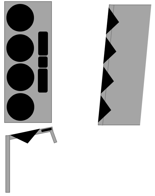

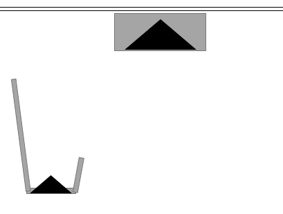

Planen er lige nu, at holde bafflen så smal som muligt, samt lave "vinger", som Danny fra GR Research benytter sig af.
Kæresten er rimelig large mht. til højttalerne, men jeg er ikke sikker på, at dæmpe vægge er vejen frem. Kan man på anden måde sænke lyden? Eventuelt lave en "væg" af dæmpemateriale som en bagplade i kabinettet.
Eller vil det komme til at fungere som en egentlig plade og annullere det meste af den dipole effekt?

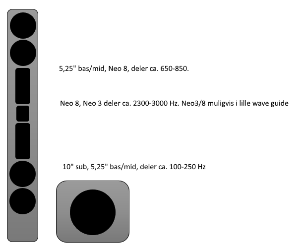

Ny skitse. Dipol højttaler med 4x 5,25" (fremfor 6,5" for at gøre bafflen smallere), 2x Neo8, 1x Neo3. 10" woofer i lukket kabinet.
Her set oppefra med "vingerne":
Af 5,25" woofere har jeg kigget på Peerless SDS 830656 eller
Dayton ND140. Nogen kommentarer til dem?
Ville 2x 6,5" være at foretrække fremfor 4x5,25"? Der er noget følsomhed og basgengivelse, der skal gå op i en højere enhed.
Jeg er med på, at der kan fifles meget med MiniDSP, men selve konstruktion og valg/match af enheder, må gerne være udmærket fra start :)

Og dipolerne vil blive tiltet en anelse bagover for at kompensere for den lidt lave placering af Neo3, så den bliver rettet mod lyttehøjde.
jeg vil til en hver tid vælge en større enhed, 5,25 er for lille, når du vil køre 4 vejs vil jeg vælge 4x8" og dele dem ved 80hz. så komme man lidt ud over de problemer som opstår ved at dele for højt oppe. når du sætte et lukket bas system på, skal du holde den helt væk fra mellemtone området, ellers vil den komme til at lyde tam og kedelig, uden den åbenhed toppen får som dipol.
