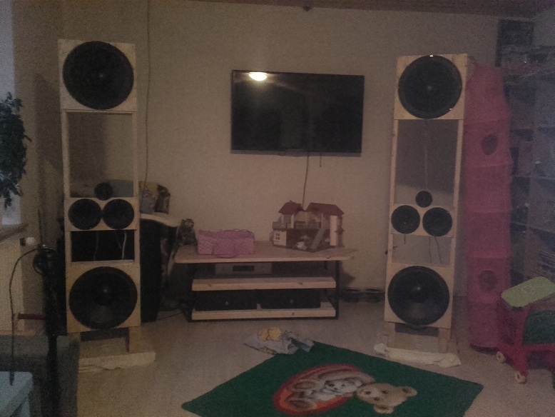

Præsten, tak for input! :)
Jeg kommer ikke til at køre OB bas hele vejen ned, da placeringen ikke rigtig tillader det. I stedet satser jeg på en løsning i lukket kabinet med Seas
L26ROY enheder eller tilsvarende op til 80-150 Hz, som blev foreslået tidligere i tråden.
Jeg kommer til at køre med 1x Neo 3 (OB) som diskant, 2x Neo 8 (OB) som høj mellemtone og så de 6x6,5" som lav mellemtone/høj bas (OB), og
det er disse enheder, jeg prøver at spore mig ind på.
Så kravene til dem er egentlig, at de kan levere noget OB bas ned til omkring 100 Hz (afhængig af kabinettet), hvor de krydses med sub, og gode
op til 700-1500 Hz, hvor de krydses med Neo 8.
Så er Fs og Qts fuldstændig ligegyldigt, hvis de skal bruges ned til ca. 100 Hz i OB?

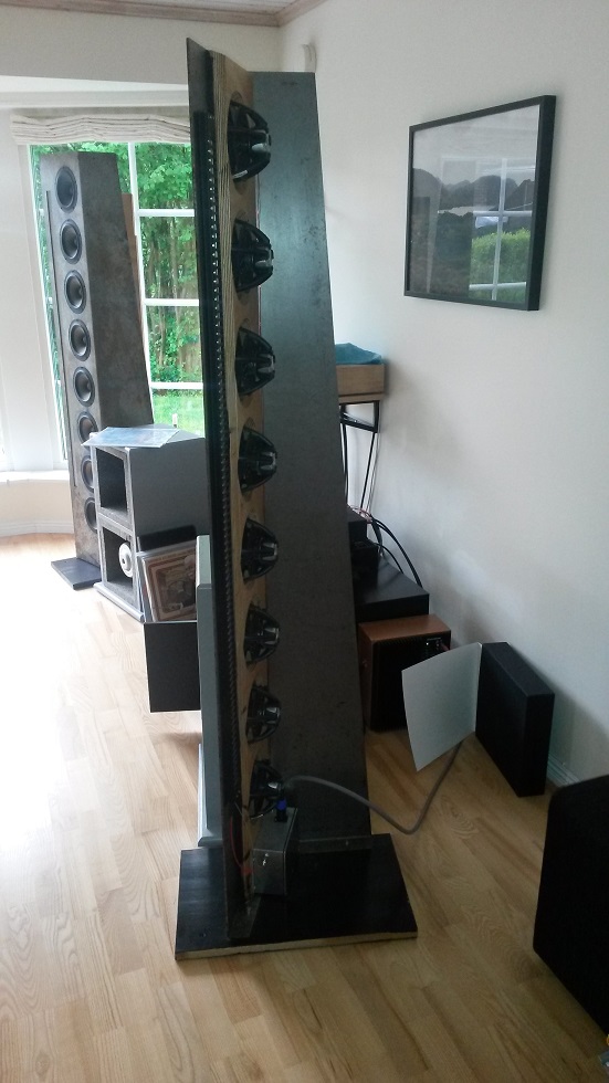

Og Præsten, hvordan er dine kabinetter egentlig afstivet? Jeg ved, at de er lavet i metal, men er det stift nok i sig selv? Vil du smide et par
billeder af bagsiden af dem, hvis muligt? :)

da vi fik børn , skulle jeg dele mit lytte rum med mine børn. og det virker perfekt. intet er gået i stykker eller skadet, og ingen ridser. . og vi bruger rummet fra 16,00 til 19. hver dag  uden problemer.
jeg lige lavet der bord til mit grej, og den øverste del af den er til ungerne, som du kan se. så bare være over dem i starten, så for du ingen problemer.

Fjendbo: Baflerne er af 4mm stål, så de er ret stive i sig selv. Den bukkede vinge giver også stivhed.
Derudover er der limet en 30 mm krydsfinerplade på bagsiden, som enhederne er skruet fast til.
Limen er en ikke-hærdende marine lim, og limlaget er 2 mm tykt. Sammen med de 4mm stål giver det 6 mm, som er enhedernes
undersænkningsdybde. På den måde ligger de fint nedsænket i forsiden.
Tanken og forhåbningen er, at krydsfineren (finsk birkekryds) og limlaget virker dæmpende, så de svingninger som mellemtonerne måtte
generere, ikke når ud i stålet og får det til at vibrere. Det hjælper selvfølgelig at de ikke spiller bas (der jo skal være i sin egen baffel, husker du
nok

Præsten, ja de er dæleme flotte. Det forholdvis tynde metal får dem også til at se ret lette ud, selvom de fylder fint i landskabet. Hvad hedder
den lim du har brugt i tilfælde af at jeg lader mig inspirere af din opbygning? :) Dog bliver det nok i træ det hele.

Det var SikaFlex 291i jeg brugte til det. Du er velkommen til at lade dig inspirere
De 2 mm limlag blev sikret af nogle små plaststykker, der holdt afstanden mellem træ og metal. De er så limet godt og grundigt med ind i.
I den rette vinkel fra siden, kan man næsten ikke se højttalerne. Så jeg plejer at sige til konen at de fylder meget mindre end de Peak Consult 7-5
jeg havde før
