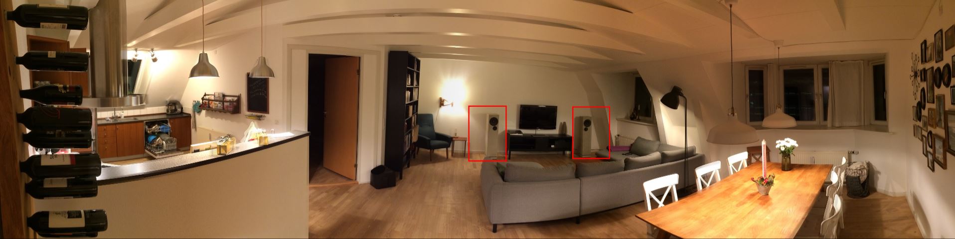

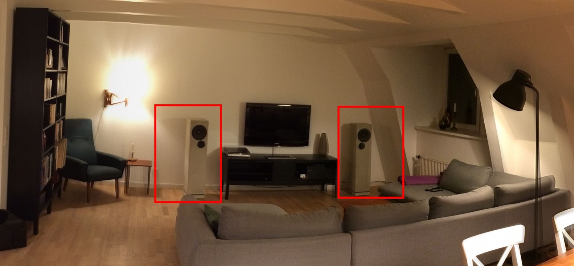

Sendt: 21 Januar 2017 kl. 20:23 | IP-adresse registreret
lille_smed, det er ikke noget, der kan korrigeres for med DSP? Det er vel også det Lyngdorf gør - så hvor svært kan det være ? MiniDSP
er næsten det samme som RoomPerfect
Her kan du/I se rummet:
Og lidt tættere på placeringen:
Der er ikke rigtig mulighed for placering ved sidevægge. Derudover så skal delingen mellem sub og bas vel også rimelig langt ned, ca. 80 Hz, før
sub'en kan placeres frit og/eller længere væk fra højttalerne.

lille_smed
Bruger siden: 08 Januar 2007
Indlæg: 2602
Sendt: 21 Januar 2017 kl. 20:35 | IP-adresse registreret
ikke for at tage modet fra dig , hvordan er lyden i det rum du spiller i nu. Ud fra hvad jeg kan se, er dit rum desværre langt fra perfekt til musik. det er kun den sofa som dæmper rummet en smule.. hvis du skal have noget som bare komme i nærheden af godt lyd, skal du have noget op på dine vægge, samt nogle tæpper på gulvet.  og højtalerne flyttes længere frem i rummet.
Fjendbo
Bruger siden: 06 August 2009
Indlæg: 200
Sendt: 21 Januar 2017 kl. 20:47 | IP-adresse registreret
Det er et gammelt billede, så højttalerne er rykket lidt længere ud, men de kommer ikke længere end 65-70 cm fra bagvæggen. Der er også kommet lidt på væggene, men hårde billeder har vel ikke den største effekt? Og ja, der mangler lidt blødt rundt omkring, men til gengæld er der næsten ingen parallelle overflader - kun væggen modsat højttalerne ca. 7 meter derfra
Men der mangler noget bund i lyden de fleste steder i rummet, hvilket højttalerne nok også bærer en del af skylden for. Jeg regner med at teste MiniDSP'en af på mine nuværende højttalere. Jeg har egentlig lidt høje forventninger til MiniDSP'en
Og modet er ikke væk - det er stadig sjovt at eksperimentere :)
