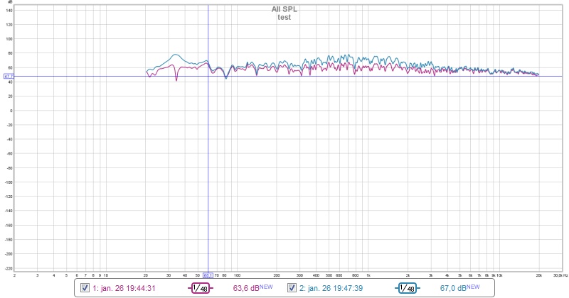

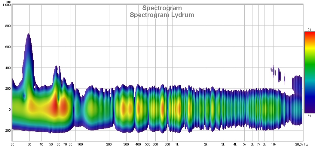

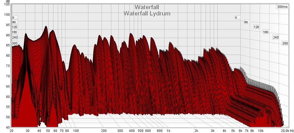

Poster lige et Waterfall af målingen i mit rum.
Og lige et Spectrogram også.
Her lidt samme oplevelse som dig KBAndersen, lyden er super god men jeg mangler lidt attack og kød i bunden, ikke at det er dårligt, men vil gerne
have det bedre. Da jeg havde anlægget i stuen som er væsentligt større, var der ingen problemer, her var alt perfekt.

Miav: De målinger ser da ikke helt ringe ud. Den/de stående bølger omkring 60-70 Hz, er nok nemmest at minimere med DSP, hvilket jeg kan forstå
på dig ikke er en løsning for dig.

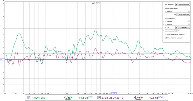

jeg har lige lavet en måling af mit setup, med og uden dsp, så kan du selv gætte hvad der er hvad
Digital_Thor
Bruger siden: 06 Maj 2010
Indlæg: 1689
Sendt: 27 Januar 2017 kl. 23:33 | IP-adresse registreret
@Lille_smed
Kunne du ikke godt zoome lidt ind - for 20dB pr tern afsløre ikke meget

lille_smed
Bruger siden: 08 Januar 2007
Indlæg: 2602
Sendt: 28 Januar 2017 kl. 20:33 | IP-adresse registreret
Digital_Thor skrev:
@Lille_smed

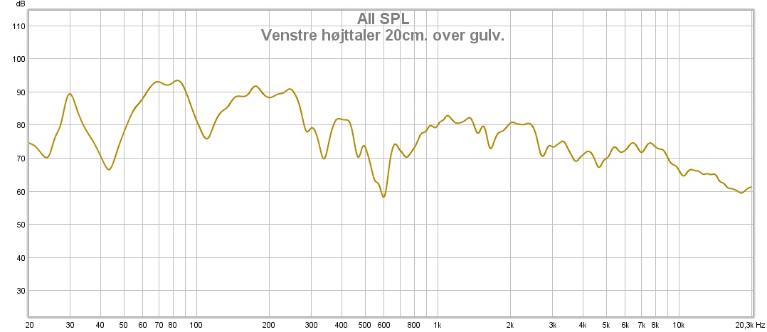

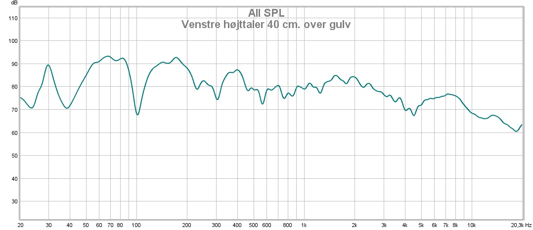

Lige et par kurver af højttalernes frekvenskurve måt 1 meter fra, og midt mellem diskant og bas/mellem enhed.
Så tog jeg lige et par målinger ud foran dybbas enheden, i henholdsvis 40 cm. og 20 cm. højde over gulv. Venstre side.
Håber de siger noget om det hele, det er målt som et frekvens sweep uden gatning, så rummet spiller med i målingerne.

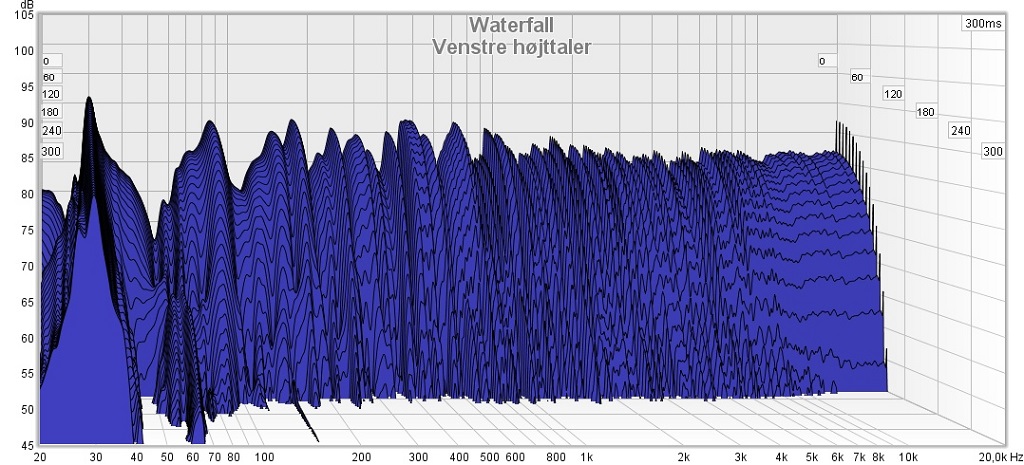

Miav
Indlæg: 547
Sendt: 28 Januar 2017 kl. 22:18 | IP-adresse registreret
Er der brug for et Waterfall, så er der lige et for henholdsvis højre og venstre højttaler.
Det ser vel meget fornuftigt ud, er lave udfra målingerne 1 meter fra højttalerne, ud for diskant og Bas/mellem enhed.

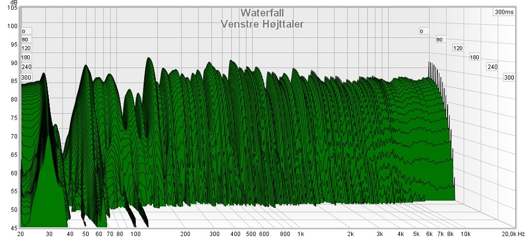

Miav
Indlæg: 547
Sendt: 28 Januar 2017 kl. 22:22 | IP-adresse registreret
Ups, fejl de 2 kurver er ens og er højre højttalers waterfall.
Her var den rigtige venstre højttalers waterfall.

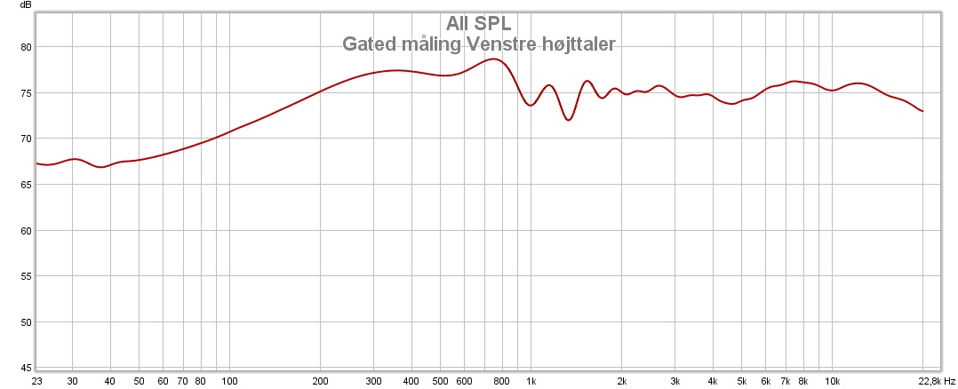

Sendt: 03 Februar 2017 kl. 17:09 | IP-adresse registreret
Så fik jeg taget en gated måling af højttalerne, jeg har sat winduet til 4 mS.
Målingen er først reel over 160 Hz. på grund af gatening, for at fjerne evt. reflektioner.
Det ser vel i grunden ganske hæderligt ud.
