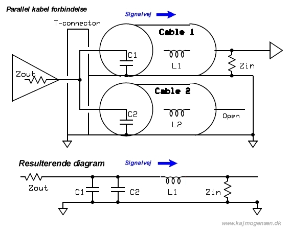

Ja, det kan du godt. Men med forbehold. For kablernes egenskaber påvirker hinanden. Uanset ihærdige forsøg på at ignorere det. Jeg foreslog at erstatte din testopstilling med relæskift synkront i begge ender, så kablerne og elektronikken ikke påvirkes af andet end kablet der lyttes på. Forklaringen på mit forslag viser jeg her. De elektriske værdier fra såvel signalkilde (Zout), kabel (kapacitet og induktion) og modtager (Zin) er afgørende for det der kommer ud i den anden ende. Impedanser (Z) påvirkes af kapacitet i sammenhæng med vekselSPÆNDING. Induktion i sammenhæng med vekselSTRØM. Derfor er det ikke ligegyldigt hvad man gør. Hvis man vil udføre testen korrekt. Med fordelen i det rigtige valg til den senere daglige anvendelse. Selvsagt.
Det er naturligvis ikke sikkert du kan høre nogen forskel på to udvalgte kabler i din opstilling. Men så længe de ikke anvendes hver for sig og uafhængig af hinanden kan man ikke være sikker. Og det var vel hensigten?
Kabel kapaciteterne er parallelt forbundet med to kabler tillsluttet T- ledet. Uanset om de "står åbne" i modtageenden. Til gengæld får kablets induktion betydning for det tilsluttede kabel. Fordi der løber en strøm gennem kablet. Endelig kan man minimere kabelkapaciteternes indflydelse på hinanden og resultatet ved at anvende en signalkilde med meget lav udgangsimpedans (Zout) Og som kan tåle at belastes kapacitivt.
Nu har jeg overskredet min taletid ....    ...... man kan jo også bare sige at alt det viste og kabler ingen betydning har for musikgengivelsen. Det vil være så meget nemmere for alle. Konstruktører og brugere.
Dit diagram er sådan set meget fint, men det forudsætter at begge sæt kabler har forbindelse til forstærkeren. Og det er jo netop det jeg siger de ikke har, og så kan dit diagram ikke bruges.
Man kan til nød påstå, at skærmen i begge kabler altid vil have forbindelse, men strøm er sådan indrettet, at der kun vil løbe signal der hvor kablet har fuld forbindelse.
Men hvis nogen kan lave en måling, der beviser, at kablernes impedans påvirker hinanden via det viste t-stik, når kun det ene har forbindelse via en mekanisk vælger eller et relæ i en forstærker, så æder jeg gerne min gamle hat...

Svaret er allerede givet. De to kabler er parallelforbundet. Derfor er vekselSPÆNDINGEN ens gennem begge kabler. Det kan du kontrollere ved at måle SPÆNDINGEN på begge kabler i modtageenden.Begge kabler har en kapacitiv værdi. Diagrammets C1 og C2. Værdierne er der uanset om kablerne er forbundet i den fjerne ende eller ej. Sender du jævnspænding ind i T-leddet og videre til kablerne, er kapaciteter og induktion uden betydning. MEN her er der tale om vekselSPÆNDING. Med varierende frekvens. Det reagerer C1 og C2 på med faldende impedans ved stigende frekvens. Og da de er koblet parallelt vil kablernes egenskaber påvirke hinanden i den anviste opstilling. Afhængig af signalkildens udgangsimpedans vil det større eller mindre betydning, som jeg forklarede i tidligere indlæg.
Kablet der er tilsluttet i modtageenden vil yderlig blive påvirket af dets induktion, da der løber en vekselSTRØM gennem det. Du bliver nødt til at skelne mellem veksel - SPÆNDING og STRØM i sammenhæng med kapacitet og induktion. Det er det du overser.

Mikkel G skrev:
Kablernes kapacitet kan kun påvirke hinanden, hvis de begge har forbindelse i modtager-enden!!!
Nej - Det er ikke rigtigt Når kablerne er paralelle - så sidder kapaciteten også i parallel - så i dette tilfælde vil kapaciteten af de to kabler blive summeret Så er der så også nogle andre u-noder, som kan spille ind, da Kai's (i øvrigt rigtig gode tegning ) er simplificeret

Kaj & Weezer... det er jo netop pointen: Kablerne sidder ikke i parallel!!! Hvis forstærkeren er konstrueret således, at 2 sæt kabler altid sidder i parallel, trods at de sidder på hver deres indgang, så betyder det, at begge signalkilder vil kunne høres samtidig. Og det er jo ikke tilfældet, vel???
Indgangsvælgere på forstærkere kan konstrueres forskelligt, men kun hvis en chip står for skift betyder det, at begge kabler har forbindelse i parallel, da chippen afkobler de andre indgange med en meget høj modstand, så de blot dæmpes.
Kan I svare på, om trådstarters Yamaha forstærker benytter en mekanisk drejeskifter (hvor kablerne ikke sidder parallel!), et relæ pr. indgang (hvor kablerne ikke sidder i parallel!), eller en chip (hvor kablerne sidder i parallel, men det ene med en meget høj modstand... og hvordan påvirker det kapacitans og impedans?!?!).
Så byd gerne ind i igen, men drop det der med parallel forbindelse på begge kabler...
