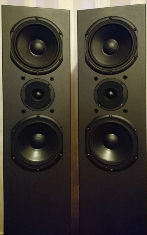

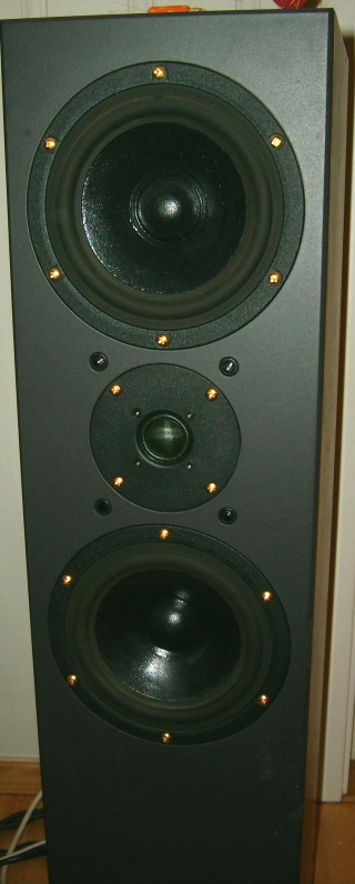

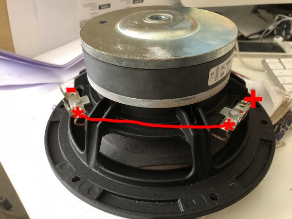

Spørgsmålet er om du har fat i de rigtige højttalerenheder. M20 og 606 ses herunder i den rækkefølge. Og serieforbindelsen af dine højttaleres svingspoler laves som vist nederst.

Det er helt sikkert ikke 606 enheder jeg har fået. De ligner til forveksling dem der sidder i M20 på billedet. Der er stor forskel på
606 og M20. M20 var en jubilæumsmodel QLN lavede med en del bedre enheder og opbygning generelt, end 606. (Kostede også
næsten det tredobbelte)

high5 skrev:
De originale basser er desværre udgået, så de vil nok være næsten umulige at opdrive.
Men fedt nok . Det er ikke usandsynligt, at du bedst vil kunne lide 6 ohms forbindelsen, da der muligvis er lidt ekstra niveau i bassen. Dog er delefrekvensen til gengæld sænket for bassen, men ikke for diskanten, da den ikke har ændret impedance. En måling vil kunne afsløre, at frekvensgangen nok har fået lidt hængekøjekarakteristik mellem bas og diskant, hvilket kan opleves som mere bas - på bekostning af mellemtonen. Når du seriekobler de 2 svingspoler og dermed rammer de 9 ohm, vil delefrekvensen for bassen øges en smule, hvilket vil kunne give et mindre løft i niveauet omkring mellemtonen - det kan være både godt og skidt - det må du lade dine ører afgøre. Spørgsmålet er så om det, at begge svingspoler nu er i gang, vil kompensere for, at impedansen samlet er øget, så du ikke oplever et fald i basniveauet?
Meld endelig tilbage med dine oplevelser .
Nu er de serielt forbundne og jeg sidder og nyder den skønne klang der strømmer ud af højttalerne. Kan godt mærke en smule mindre mellemtone synes jeg, men til gengæld er bassen trådt mere frem. Der er ikke den store forskel fra før, men det lød jo også godt.    En anden ting er at jeg synes forskellen lydmæssigt er blevet endnu større, mellem MP3 lyd og så når jeg spiller en cd/LP.. Mon det er fordi jeg nu har en supergod forstærker, samt højttalere, at forskellen træder tydeligere frem? Skal også skrue betydeligt mere op, når jeg spiller fra Iphonen, end CD.

Ved nærmere eftertanke. En højttalerenhed med to elektrisk forskellige svingspoler. Det er langt fra almindeligt.
Jeg tænker. Det skulle vel ikke være sådan at spolen på 6 ohm DC (8 ohm impedans) er den der skal drives af forstærkeren.
OG at spolen på 3 ohm er tænkt anvendt i modkoblingskredsløbet til en forstærker i forbindelse med anvendelsen i en aktiv højttaler.
Ikke at det er problem at serieforbinde svingspolerne.
Men er tråden i spolerne viklet til dette formål i en effektmæssig reduceret udgave risikerer du at overbelaste den.
Det behøver ikke være tilfældet, men en oplagt mulighed og det kan ikke ses udefra.
Din leverandør må kunne oplyse dig om højttalernes præcise data, egenskaber og anvendelse. Bare for at være sikker.
