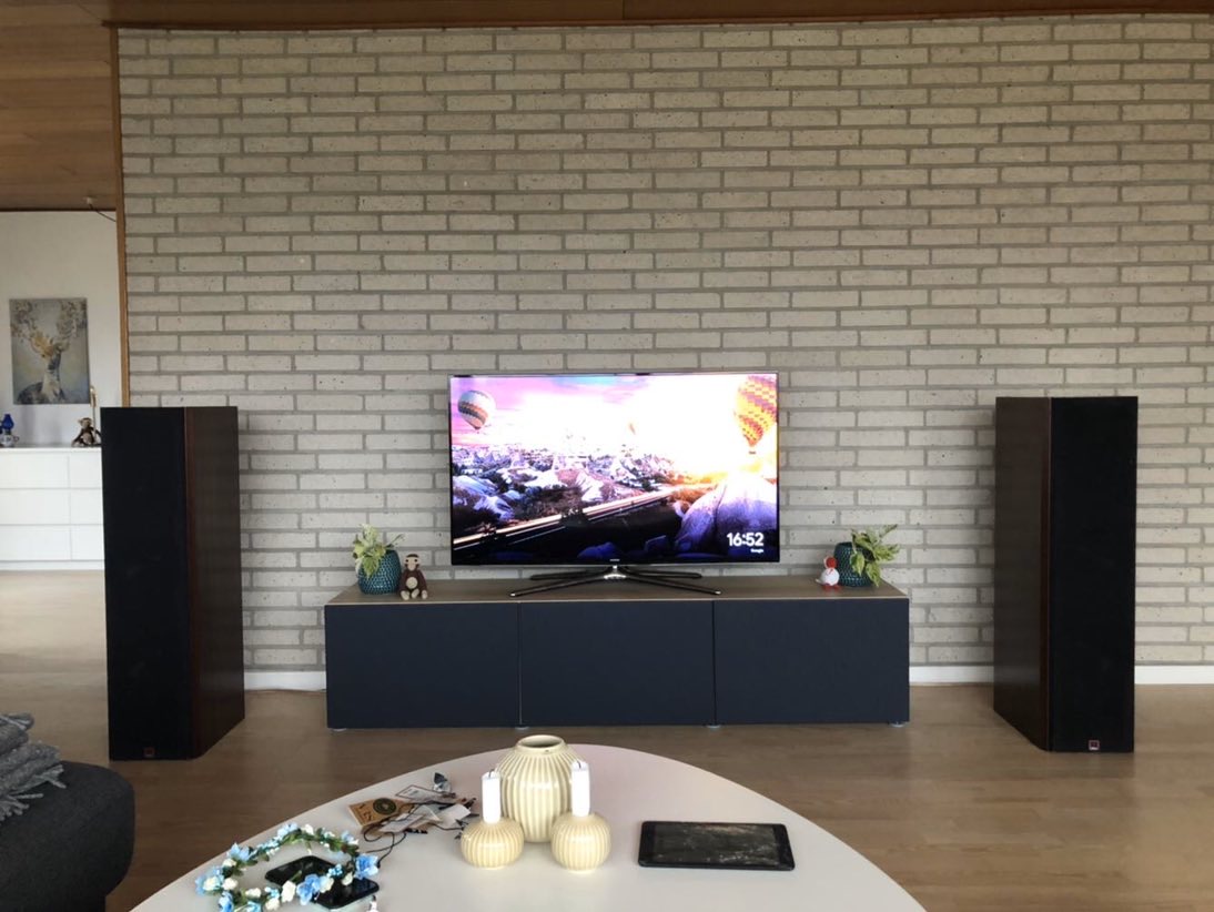

Har du prøvet at stå ude i køkkenet når du spiller rigtigt højt , jeg vil næsten tro at du vil finde din bas derude .
Du har et meget stort rum at spille op , du flytter jo også luften i køkkenet .

Ja det har jeg sammen med en kammerat. Jeg syntes ikke der var nævneværdig bas i køkkenet.
Flytter man luft i hele rummet? Er det ikke kun foran højtalerne?

Ja du vil flytte al luften i rummet , de 4 8" basenheder arbejder som 4 stempler som vil prøve at flytte luften .
Hvor stort er hele rumme inc køkkenet .

Hvad jeg kan regne på din tegning , så skal dine 850 spille ca 81 kvm op , uhm er det ikke meget når du lægger 8"+8" =16"-4"= 12 , så ender du op med en 12 " i hver højtaler . Det er ikke ret meget til 81 kvm.

De står op af en væg. Som deler stuen halvt op, der er åbent ind til køkkenet i Venstre side.
Jeg får det til 72 kvadratmeter. Køkkenet er 4 meter i bredden. Det har jeg glemt at skrive på.
Men er væggen(mursten) ikke nok til at kaste den bagudvendte lyd mod lyttepositionen?

Men hvad skal jeg gøre for at løse problemet? Jeg har rykket mine højtalere ud fra væggen.. og jeg synes det har givet en
forbedring. Men istedet for at prøve alt muligt ska jeg måske bare få fat i et firma med en akustik fagkyndig som kan sige
nøjagtig hva jeg ska gøre, istedet for at famle i blinde. Bare det ikke koster spidsen af en jetjager😬😬

Ikke fordi jeg har den store forstand på det her, men dine højtalere står direkte på gulvet uden afkobling fra gulvet, og der er ingen tæpper at se, og en helt bar væg bag højtalerne.

Ja det er fordi jeg er igang med placering, jeg har lavet et sæt plader med resonansdæmpende gummi Som ska sættes bag ved
højtaler. Problemet er at jeg har et bas dropout i mit sweetspot. Jeg har rykket med højtalerne, hængt dyner op bag
lytteposition, fasevendt højtalerne(den ene) fyldt sokker i basrefleks porten. jeg har haft en lille ændring i lyden da jeg flyttede
højtalerne længere ud i rummet. Men jeg har stadig dropout i sweetspot. Så jeg tænker det blir svært for mig selv at løse det, da
min erfaring med så noget ik er ret stor, og jeg føler lidt at jeg ik har rigtig styr på hva jeg laver.
Men stor tak til alle som er kommet med input.

Hvis du ikke har planer om at få anlæg i den dyre ende , så ville jeg nok ikke få gjort så meget ved den stue . Men en folde dør mellem stue og køkkenet ved jeg ikke om det hjælper . Så kan du måske holde på noget af energien fra højtaleren .
Men som du selv nævner ryk højtaleren lidt væk fra væggen gerne mere end 50 cm , så kan højtaleren ånde lidt , det er der sker ved at sætte højtaleren tæt på væggen er at du visker mellemtonen ud , ved at rykke dem frem mod lyttepositionen få du et mere tydligt billede af lyden og bassen falder mere på plads . En sok i basporten giver en mere stram bas , men den vil ikke gå så dybt , anbefales kun hvis du har en overdrevent bas , hvilket du ikke har .

Dit ærende besværliggøres af det åbne bagrum i den ene side.
Her i huset er en dør på sidevæggen, ud af stuen.
Når døren står åben trækkes lyden mod døråbningen. Der trykudlignes imod det andet rum så bassen mister lidt "attack"
og perspektivet bliver mindre præcist.

Er det muligt bytte om på placeringen af sofa og hifi?

Man kunne måske godt sætte en dør i til køknet.. eller noget væg og så en dør. Det vil jeg lige se på.
Jeg vil lige se på om jeg kan bytte om på placering... det blir en større opgave.

Efter min mening er der kun en ting at gøre. Sæt 10 m. ledning på hver højttaler og prøv med en anden placering.
Jeg vil tro, at den modsatte væg(med vinduer) er det bedste sted. Selvfølgelig med lidt kraftige gardiner.
Som dine Dali står nu, løber bassen om hjørner med dig, og ud i køkkenet.
Et større løst tæppe mellem højttalere og lytteplads er et must.
Dine Dali kan sagtens sparke dig i brystet med den rette placering.
Go´ kamp med din sambo. Vis hende hvor skabet skal stå.

Ja jeg ku godt prøve at flytte rundt på højtalerne. Hun er ik problemet, det er bare indretningen af stuen som er kav. Og at den
ene højtaler ville komme til at stå op af en brændeovn, det tror jeg ikke den vil have godt af. Men jeg vil prøve at flytte rundt på
det alligevel.. det kan være man kan få et bedre resultat på lydsiden😁
