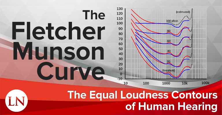

AFSTANDSKVADRATLOVEN ...... når nu I er i gang med at nørde lidt teori. En fordobling af afstand betyder at lydstyrken
reduceres med 6,02dB.
Den nye højttaler med 6 dB større følsomhed vil derfor have samme støjniveau ved 2x20cm=40cm. Under forudsætning af at
den har samme udstrålingskarakteristik, som den gamle.
Populært forklaret aftager lydstyrken med kvadratet på afstanden. Ved en fordobling af afstanden falder lydintensiteten til en
fjerdedel. Tredobler vi afstanden er niveauet en niendedel og så fremdeles.
| Til top |
Kaj. Udelukket fra forum
Permanent!
Bruger siden: 04 August 2014 Lokalitet: Aalborg
Status: Offline Indlæg: 3449
| Sendt: 16 April 2020 kl. 06:09 | IP-adresse registreret
Og så længe tomgangsstøjen fra forstærkeren i lyttepositionen ikke overstiger “threshold” - det laveste hørbare niveau i
lyttepositionen - er støjen ikke “eksisterende”.
