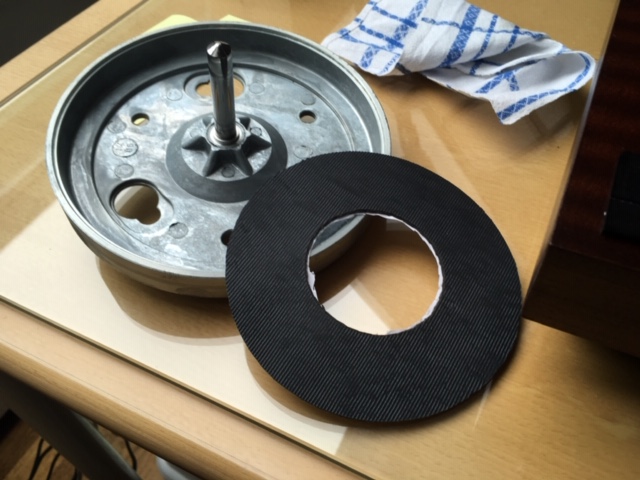

Var i Lejetøjsbutikken i dag efter noget Bitumen
Kom kun til side 16 i Thorens venner så Mitron hvis du finde noget så giv et vink.
Så går nu i gang med noget polering og klippe klister

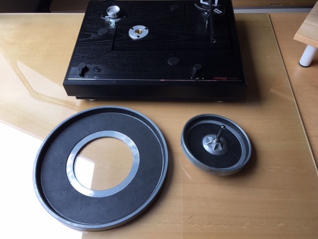

Hej no1Klein.
Lige et par billeder til inspiration:

I “Thorens venner” tråden står der noget om polering mv. af pladetallerken på side 60 og 75.
Andre steder i tråden er emnet formentligt også debatteret. Du må simpelthen læse hele tråden. Det er en fornøjelse at læse
tråden, og jeg har da lært en hel del om Thorens ved læsning af denne tråd.

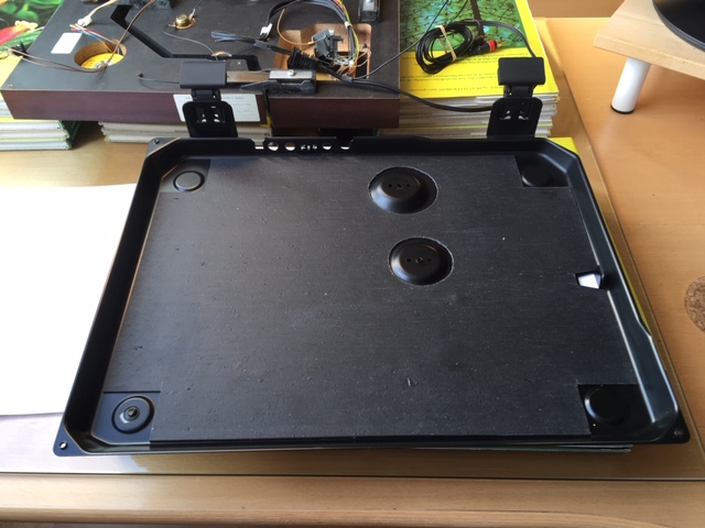

Tak for Billeder.
Men er den ikke svær at få på og af uden huller?
Har ikke mod på bundplade.

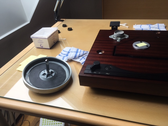

Mission dæmpning fuldført så ingen klokkeklang der fra
Skiftede olie i brønden samtidig det gamle var lidt stift.

no1Klein skrev:
Tak for Billeder.
En Thorens tråd ville være en god ide
Mener du, om det er svært af få bundpladen af?

Vi tager lige bundpladen først. Nej har ikke modet til at brokle med det
Har for lang tid siden prøvet at brække loddet af, det var en dyr historie
Hvordan er den så blevet efter dæmpning
Ja den er ivertilfælde blevet anderledes, er ikke god til at beskrive musik
Jeg synes det har givet noget over det hele, et dejlig lydbillede bedre en det var før.

Mht. til afmontering af bundpladen er der en del muligheder for at komme til at beskadige noget.
Så det er meget fornuftigt, at du springer det over. Det var også en del grænseoverskridende, da jeg skilte hele pladespilleren
ad, men nu er jeg mere tryg ved det. Men derfor kan jeg jo godt komme til at ødelægge noget.
Hvis du beslutter dig for at afmontere bundpladen, så giv lige en melding, så jeg kan give dig nogle fif.

Inspireret af de mange gode indlæg her i tråden har jeg fundet min gamle Thorens 320 ll frem igen.
Jeg købte den i ´90 med en Ortofon MC 20 ll, men den har de sidste 25 år stort set kun fungeret som stereobænkevarmer.
Nu har den fået ny olie, rem, RCA-stik og en Ortofon Quintet Blue. Til sidst er tallerkenen beklædt med 1,7 mm. selvklæbende butyl, som Vinylfan har anvist. Butyl skulle være nemmere at arbejde med end bitumen, og det indeholder intet asfalt.
De 164g. butyl har faktisk givet bedre nuancering i bassen, så de 65,- for 2 plader á 30X31 cm. er vist OK.
