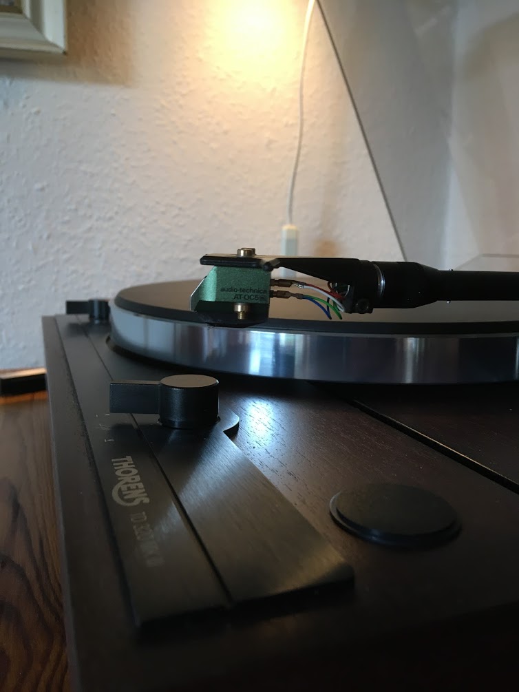

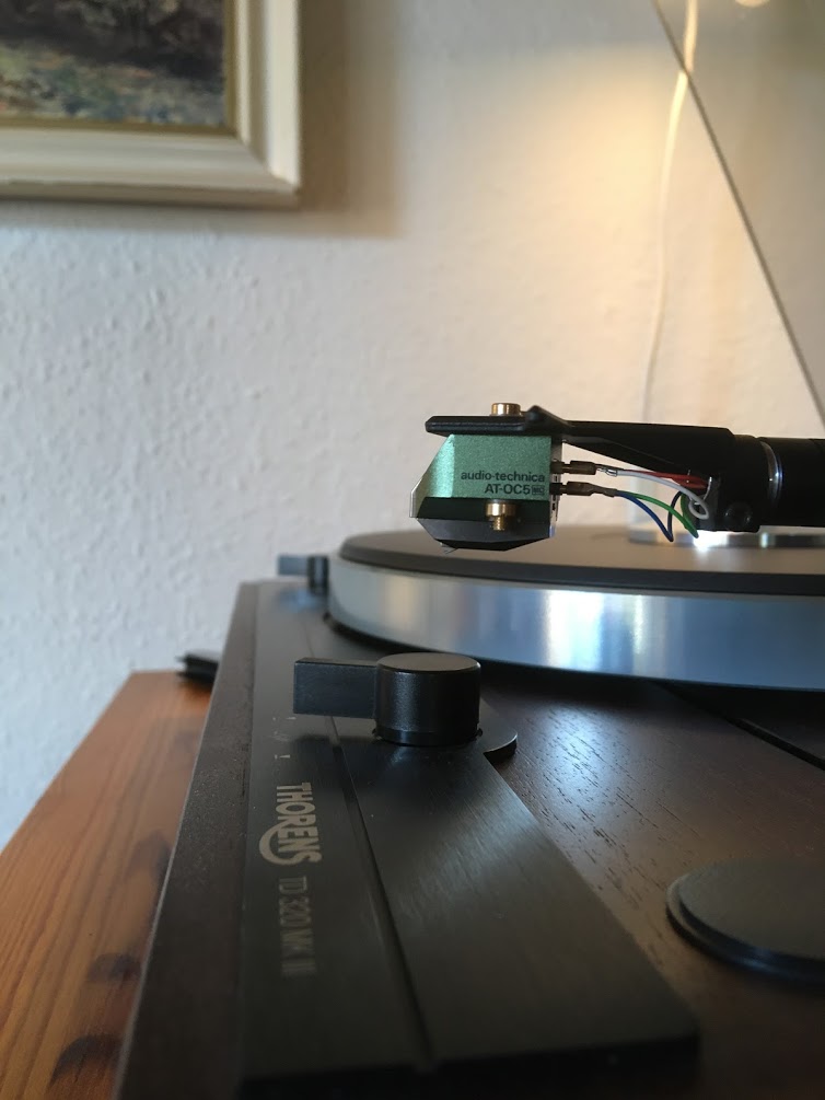

Har bestilt en Audio Technica AT OC9ML/ll.
Den har nogenlunde de samme data som OC5eren med + opad.
Så jeg regner med at den er let nok at montere.

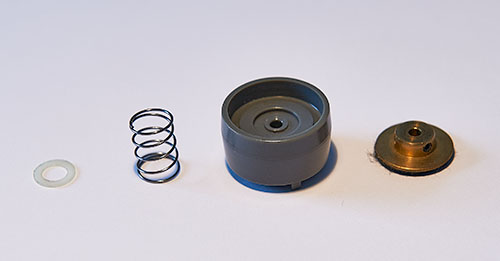

Jeg er som sagt blevet inspireret til at give min Thorens TD321 en grundig overhanling.
Jeg har haft pully'en taget af for at rense den.....men er nu kommet i tvivl om hvordan det hele sad inden ;-(
Jeg mener at kunne huske at den lille plastskive lå mellem fjeder og den lille messingplade oven på motor og derfor samles i rækkefølgen fra vestre mod højre som ses på billedet ?
Jeg mener også at de tre tappe på pully'en lige akkurat gik ned i de tilsvarende huller på messingpladen ?
Til top Vis Mitron's Profil Søg efter andre indlæg skrevet af Mitron
Mitron
Bruger siden: 30 April 2019
Indlæg: 259
Sendt: 22 Maj 2020 kl. 14:31 | IP-adresse registreret
Prøvede at uploade billede....virkede ikke...prøver igen ;-)
/preben
Indlæg: 6422
Sendt: 22 Maj 2020 kl. 14:40 | IP-adresse registreret
Uden at ha´ set manualen, men som sådan noget PLEJER at være samlet,
så stabler du dem ovenpå hinanden i følgende rækkefølge (set fra venstre):
3 - 1 - 2 - 4
Plastikskiven skulle gerne falde ned i rillen på pulley´en, derefter fjeder og top. Ser ud som filt på undersiden af "4".
Spændt korrekt sammen udgår det en slags friktionskobling.
Indlæg: 6422
Sendt: 22 Maj 2020 kl. 14:42 | IP-adresse registreret
Måske, jeg ta´r fejl
Tror ved nærmere eftertanke at rækkefølgen er 2 - 1 - 3 - 4.
Billede af motorpulley og "3" fra undersiden vil hjælpe en del
