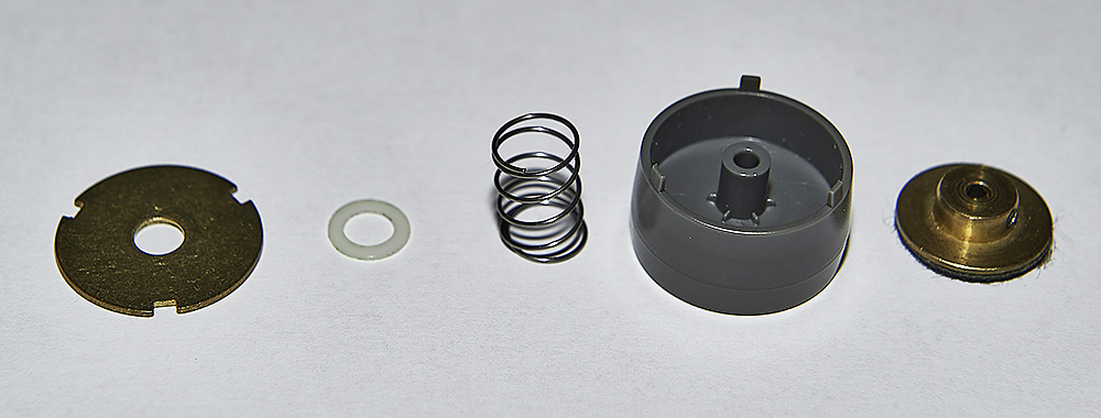

Jeg har søgt på nettet efter en explored tegning, men dem jeg har kunnet finde viser det hele som en samlet enhed ;-(
Jeg har lige taget et nyt billede af delene fra en anden vinkel.....tror ikke rigtig plastskiven passer i bunden af pully'en ?
....og så er der det med om de tre takker fra pully'en skal ramme ned i hullerne på messingpladen ?

Mitron mit bud er efter at have læst lidt på noget Tysk
Messing skiven til venstre nederst, fjeder, plastikskive, plastikhjul vendes en halv omgang, messing skive øverst vender rigtig.

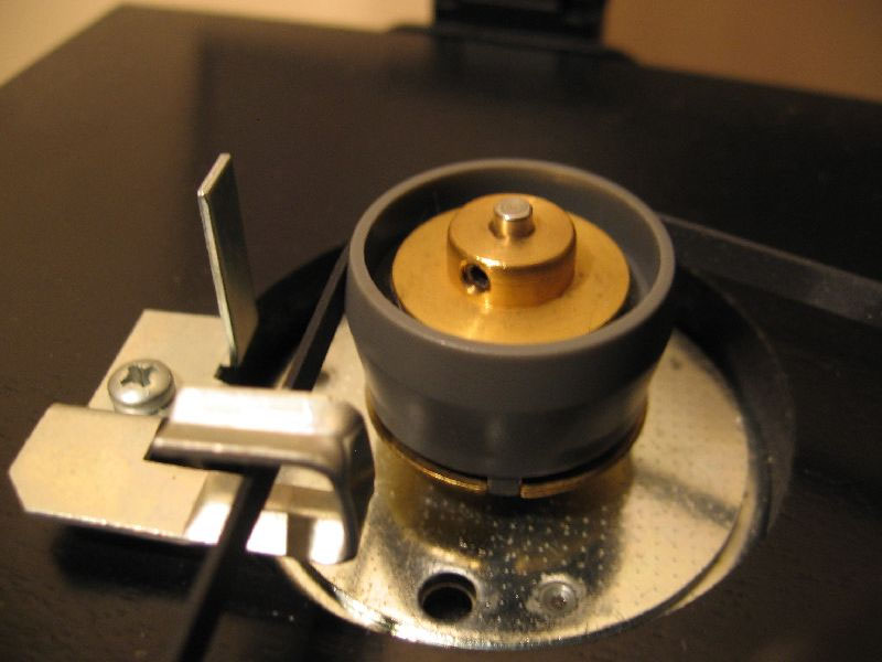

Ved ikke om dette billede kan sætte dine små grå i bevægelse

Tak for beskrivelse og foto.....der er vist ingen tvivl om at de 3 tappe skal "ned" i messingsskiven.
Og ja....pulley'en vender omvendt af hensyn boydk's indlæg.

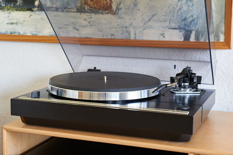

Så blev tallekenen poleret efter no1klein's metoden, bundleje renset og olien skiftet til Thorens to-komponent olie indkøbt hos Vintage HiFi og endelig blev yderste del af tallerken belagt med bitumen.
Og lyden er nok også blevet klarere....men som med biler...de nyvaskede kører bedre ;-)
Og det wow jeg omtalte i en anden tråd "forsvandt" da jeg fik fat i en anden indspilning af Orgelsymfonien.
Lige et billede af resultatet.

Mitron
Det blev ik så ring endda
Ligner min spille til forveksling, bortset fra den lækre arm

no1Klein:
Tak.....ja det blev da OK......så tak for tippet med Autosol ;-)
Det er en SME serie III ( ikke S ) med et integreret Ortofon /Concorde armrør og en Ortofon OM40 forpart.....fungerer egentlig OK.

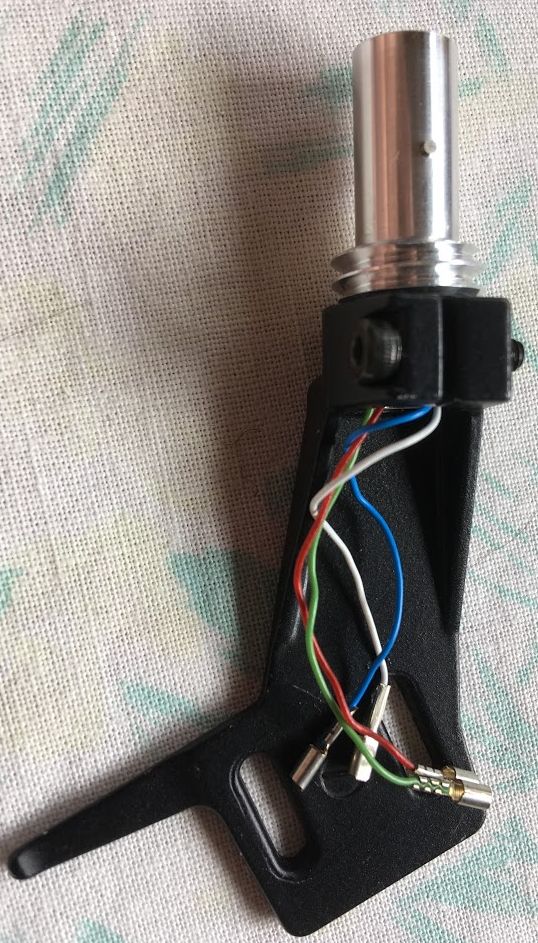

Har fået en ny TP 95 som går utrolig stramt i armrøret
Er der nogle derude der kender til problemet ?
Synes også at ledningerne har nogle skarpe knæk !
