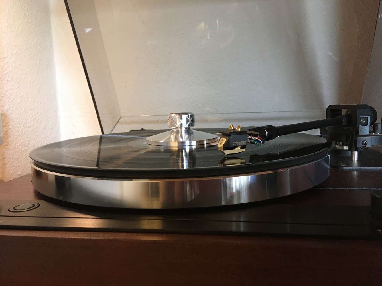

Her er billede af den ny, den klæder da spilleren
Mitron
Bruger siden: 30 April 2019
Indlæg: 259
Sendt: 04 Juni 2020 kl. 18:10 | IP-adresse registreret
Flot.....flot....og lyden er jo også i orden efter dit sidste indlæg....så win-win.
