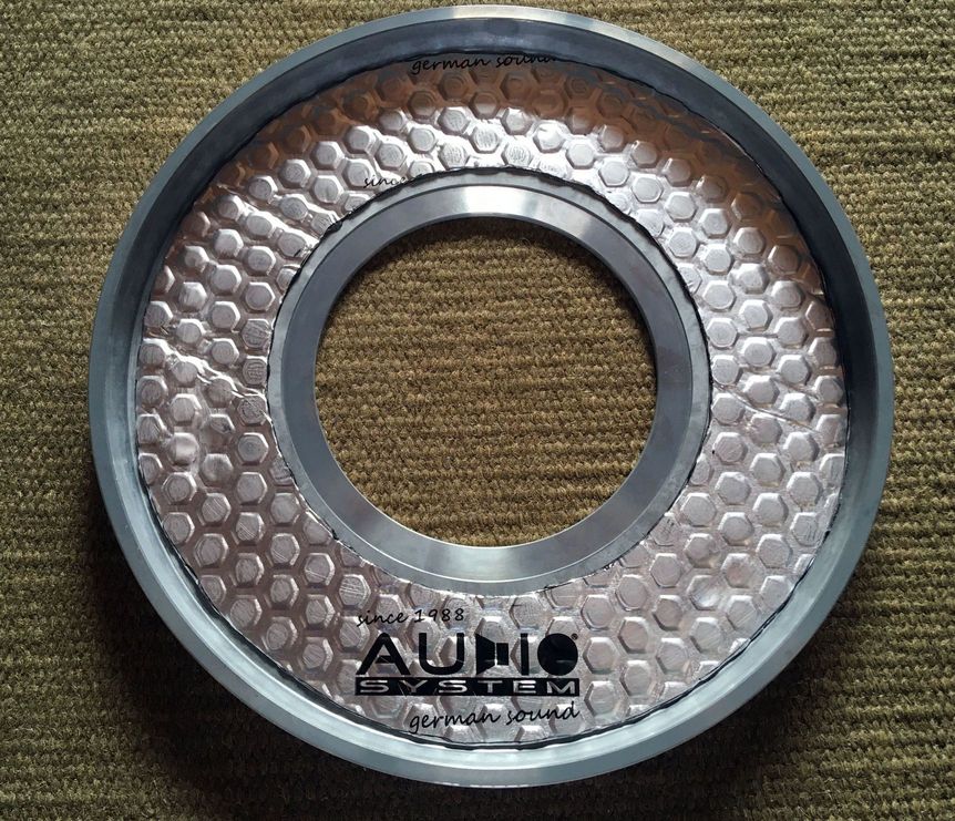

Sendt: 29 Januar 2021 kl. 14:23 | IP-adresse registreret
Så er der kommet ny dæmpning på pladetallerken.
Custom Audio System EVO 1,5mm.
Det virker mere som en vulkanisering ikke noget lim at se.
Har store forhåbning til at det virker denne gang

Sendt: 29 Januar 2021 kl. 18:18 | IP-adresse registreret
Flot arbejde Klein!
Vi må håbe, at frigangen er bedre nu.
Det 1,7mm. butyl jeg monterede på min 320 ll, har jeg fjernet igen. Det ramte motorakselen, når jeg brugte pladebørsten, eller monterede min
pladestrammer på 150g.
Tilbage er kun den lille strimmel butyl i det lodrette plan.
Jeg bruger den originale tykke gummimåtte, og skal jeg være ærlig, hører jeg ikke forskel på før og nu.

Sendt: 30 Januar 2021 kl. 10:32 | IP-adresse registreret
Tak for roser mulle
EVO vejer 40g mere end det der var på.
Min pladestrammer vejer 125g.
Har igen problemer med brug af kulbørste.
Ved ikke om det hjælper på lyden i musikken men der er ingen ding, kun donk nå man slår på tallerkenen.
Håber det varer ved
Ellers sender jeg en besked her.
