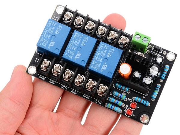

Kan det lade sig gøre at sætte et softstart modul ind et sted i kredsløbet?...
Mine enheder siger pop lyde og bassen giver et “FLOP” når jeg tænder for strømmen.
Permanent!
Indlæg: 3449
Sendt: 25 August 2020 kl. 06:24 | IP-adresse registreret
Det begynder efterhånden at blive interessant at se et detaljeret diagram. Blop og andre bilyde ved opstart kommer normalt ved
at kredsløbene skal have tid til at stabilisere sig DC mæssigt. Du skal have monteret tidsforsinkede relæer mellem udgangstrin
og højttaler.

Jeg ved ik hvor man kan finde et diagram...
Forstækeren er en WONDOM AA-AB33312
Man kan ik undgå “blop”i højtaleren med softstart?
Rosdam
Indlæg: 529
Sendt: 25 August 2020 kl. 11:56 | IP-adresse registreret
Strømforsyningen jeg bruger der til er en 48volt 10ampere, sådan en aluminiums kasse... kan der være noget der som ik er
iorden? Med hensyn til “blop”
Permanent!
Indlæg: 3449
Sendt: 25 August 2020 kl. 12:38 | IP-adresse registreret
Blop kommer af kortvarig spændingsforskel mellem plus og minus på højttalerudgangen når du tilslutter strømmen.
Forstærkerkredsløbene skal lige nå at stabilisere sig. Det er i den meget kortvarige fase blop opstår. Det er en almindelig kendt
problemstilling ved forstærkere uden tidsforsinket indkobling af højttalerne. Når forstærkeren kører tomgang er
spændingsforskellen nogle få millivolt.
Softstart er benævnelsen for indkoblet modstand i 230V tilførslen for ikke sikringer springer når store transformatorer tilkobles
og elektrolytter lades op. Det er ikke tilfældet her. Selv med en sådan anordning vil din forstærker fortsat bloppe ved opstart.
Det er ikke din strømforsyning, som har problemet.
Jeg har en stak klasse D forstærkere i familie med din. På dem alle er der monteret et relæ i højttalerudgangen for netop at
undgå blop og lignende. Laver man det selv tilkobler man samtidig et kredsløb, som afbryder forbindelsen til højttalerne i det
uheldige tilfælde at forstærkerne går i stykker og sender hele eller en mindre del af forsyningsspændingen ud i højttalerne og
ødelægger dem. Livrem og seler.

Nårh okay.. soft start er til store forstærkere så de ikke smækker sikringerne,
fordi de har stor en stor lytbank og stor trafo.
Tidsforsinket højtalertilkobling er til “BLOP”
Hvor køber man så nogen højtaler forsikrere?😁

Ja det har jeg.
Jeg tænder DSP og volume control samtidig med forstærker..
Det ku da godt være derfor så...
Men det vil sådan et højtalerrelæ ordne hvis det først kobler højtalerne ind “senere”
Kan forstækeren godt tåle sådan er “blop” eller kan den tage skade af det?

Okay
Man kan få et 2.1 delay relæ på eBay, til et stereo sæt og 1 subwoofer.
Det nok sådan et jeg ska have fat i..

Sendt: 26 August 2020 kl. 11:06 | IP-adresse registreret
Rosdam skrev:
Man kan få et 2.1 delay relæ på eBay, til et stereo sæt og 1 subwoofer. Det nok sådan et jeg ska have fat i..
Ja lige præcis. Så er du fri for "blop" uanset hvor det måtte komme fra.
Rosdam
Indlæg: 529
Sendt: 26 August 2020 kl. 11:16 | IP-adresse registreret
Okay. Jeg vil prøve at gå fat i begge dele, og finde ud sf hvad der fungerer bedst.. jeg kan jo ikke lade være med at tænke på
om sådan et relæ, i højtalerudgangen, om det kan forringe lyden, eller ændre på noget, så forstækeren har nogen dårlige
arbejde vilkår... ku det tænkes?
