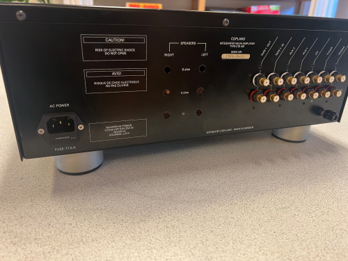

Derfor, efter lytte-sammenligning, besluttede jeg mig for, at bruge kabinettet fra den Copland CTA-401, jeg havde købt. Dette kabinet i dens
tidlige udgave som jeg har, er helt magen til på forsiden. Altså de 5 kontrolknapper og 1 lille 5mm grøn lysdiode. Ikke noget nymodens pladder
her, blåt lys, farveskift eller hvad ved jeg. No-nonsense når det er bedst og det giver den tilstrækkelige information. Der er fra venstre en
indgangsvælger, efterfulgt af en tape monitor, efterfulgt af en balancekontrol i midten, efterfulgt af en volumenkontrol, og endelig i højre side
en on/off knap. Alle med det samme lækre design og udførelse. Lige noget for mig ;)
Kabinettet er blevet slebet ned, svejset 2mm stålplade i det store udskårne hul, alle ubrugte og tilføjede huller er lukket for at jeg ikke kommer
i karambolage med de huller jeg skal bore og bruge til monteringen, samt bevaret de køleriller der er i bunden af kabinettet. Derefter er det
pulverlakeret som originalt fra Copland.
Selve kabinettet er 6 centimeter højere, hvilket er lige nok til mit ønske om ombygning. Dertil kommer at det er 33% bedre ventileret end mit

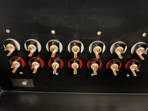

CSA-14 kabinet. Dertil kommer at afstanden mellem indgangsbøsningerne, RCA, er større, hvilket igen tillader større stik at tilsluttes. Større
stik er ikke nødvendigvis dårligere, som i at de har mere masse, men det kan være en indvendig elektrisk isoleret metalkrave, som fungerer
som skærm, eller andet. Der er i al fald bedre plads til andre stik.
Dernæst er der også en anderledes placering af højtalerudgangsbøsningerne, som er på en lodret akse, frem for en vandret. Og med bedre
afstand imellem dem. Det giver mere fleksibilitet ved forskellige højtalerkabler, specielt når de er så stive som mine Tara Labs. Mere om dette
senere.

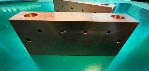

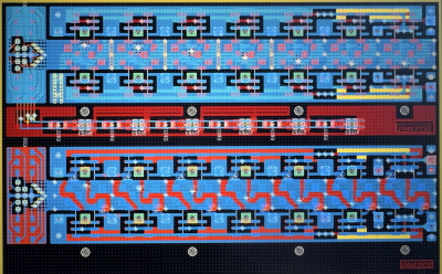

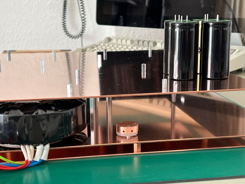

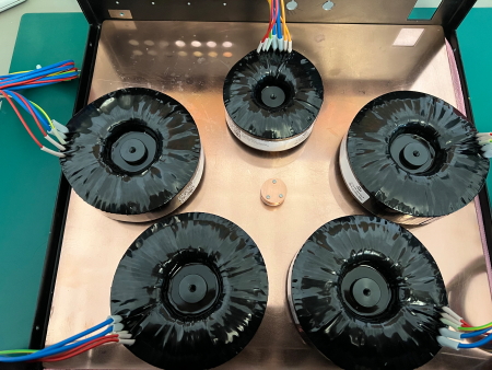

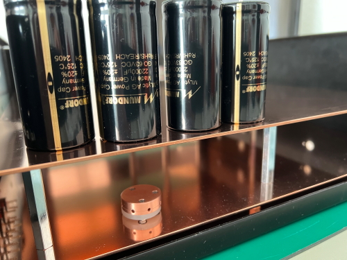

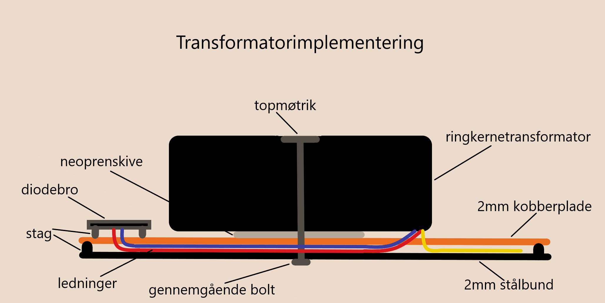

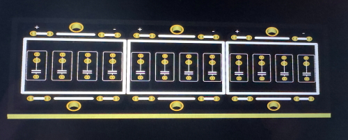

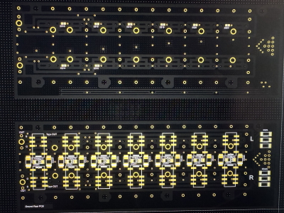

Et CTA-401 kabinet bevirker, at jeg kan koncentrere strømforsyningsrelaterede dele i den nederste etage, og de forstærkerrelaterede dele i den
øverste etage. Dette er et af mine forsøg på at adskille påvirkningen af forstærkerens elektronik mest muligt.
Denne opbygning har jeg adskilt med en stor tilvirket 2mm tyk kobberplade. Under denne er der 9 50mm stag, som holder kobberpladen.
Over er der 15 styk 10mm stag, som holder det store hovedprint, samt yderligere 4 styk 10mm stag, som holder det nye ekstra datterprint,
som i sig selv er lavet til at holde de 4 ekstra Mundorf Mlytic 63Volt, 22000µF ladelytter til udgangen (der er i alt nu 8 styk – 176000µF + de
andre eksisterende kondensatorer, i alt ca. 200.000µF). Det er vist meget godt for en forstærker på 2 x 60 Watt fra 1993.
I mine bestræbelser på at modvirke elektromagnetisk indstråling og meget andet uvæsen, altså EMI, RF o.s.v, har jeg som tidligere nævnt
lavet endnu en 2mm kobberplade, denne gang i fuld størrelse, for at dække bunden. Der kommer mindre ind, og der kommer mindre ud. Det
vil jeg prøve at redegøre for hvordan og hvorfor jeg gør, i det følgende. Men der kommer mere hertil senere, når jeg tager fat på
kredsløbsdesign.
Copland CTA-401’s (og CTA-14 og mange andre ældre Copland produkter for den sags skyld) kabinet er lavet af stål. God solid 2mm stålplade,
bukket og nogle steder svejset. Derefter pulverlakeret sort. Det gælder bunden, som også indeholder front og bagside, samt også låget.
Dette giver en vis beskyttelse mod indstråling. Men der er også potentielle problemer.

På bordet:
og her i chassiet:
Imellem de to nederste kobberplader, har jeg beregnet et rum på ca. 5mm, til ledningerne. Og jeg skaber afstand mellem 230V AC, og de
lavere AC spændinger inden eensretterne, på 31V, 14V og 8,2V. Dertil kommer de ledninger som går fra énsretterne op til de enkelte kredsløb.
Der skal være klar separation mellem alle kabler. Dette har jeg prøvet at forbedre ved at indføre et separat lag til ledninger.
Så samlet set har vi oppefra:
2mm stålplade med passiv udluftning.
65mm til forstærkerelektronik, kølemoduler med mere.
2mm hovedprint.
10mm stag.
2mm kobberplade.
50mm luft til transformatorer, eensrettere, softstart, stjernestel med mere.
2mm. Kobberplade.
5mm luft til ledninger fra transformatorer.
2mm kobberplade.
2mm stålplade.
Fødder som er originale.
I alt 137mm i højden uden ståltop og –bund. Der er ca. 140mm til rådighed i højden.

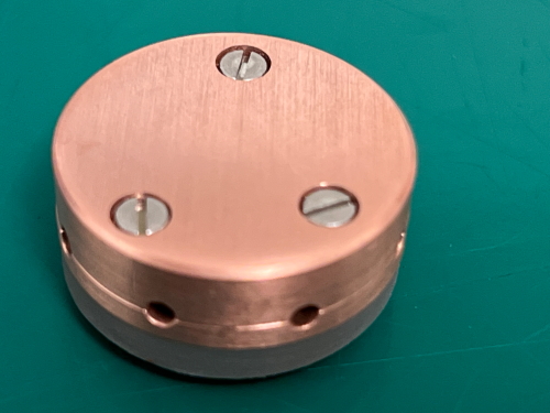

stjernestel jeg har fået fræset i rent kobber, for ringkernetransformatorer og andre dele, som jeg flytter ned i midterste etage.
Jeg kan lige nævne, at alle kobberdele bliver behandlet/er behandlet med Zaponlak, mod korrosion.

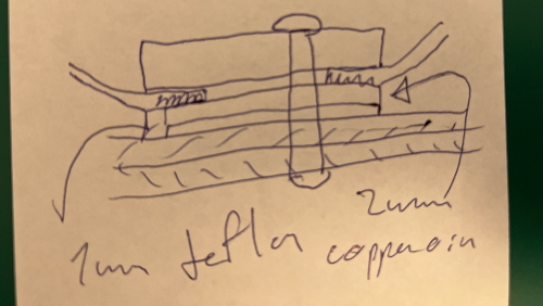

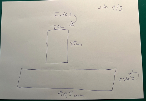

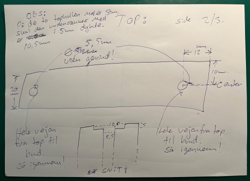

Jeg lavede en del tegninger af hvordan den kunne se ud. Her er et par stykker ud af de mange:
Og derved fandt jeg nogle specs som jeg er nødt til at overholde, så den rent faktisk fungerer som en stjernestel som er optimalt sat op. Og
nej, den skal ikke have et bolthul lige i midten. Og ja, belært af kabeleksperimenterne, skal den også være så tynd, at den rent faktisk kan
modtage lodninger af ledningerne.

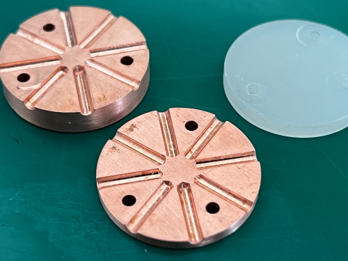

Denne er så version 2, som er ændret i forhold til den jeg først viste for lang tid siden.

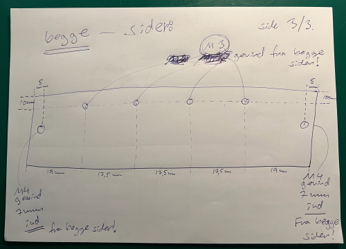

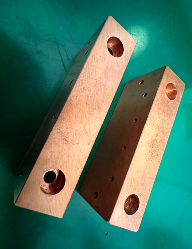

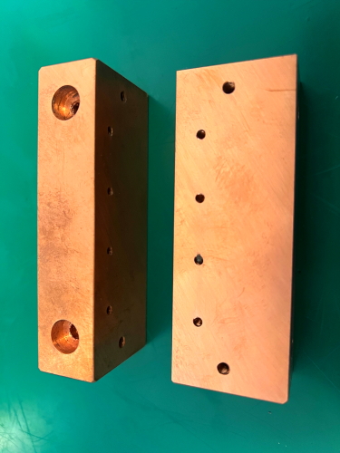

Og sådan ser den ud indeni. Alle kanaler er lige lange, ledninger skal loddes i, og alle 8 spor er fræset runde, både foroven og forneden,
samtidig med at de passer til ledningerne fra de 5 Toroidy transformatorer. Huller ned igennem den underliggende 2mm kobberplade fungerer
som trækaflastning. Dertil kommer at den spændes sammen. Jeg har lavet et design med 3 skruer )små bolte), og derved prøvet at fordele
trykket nogenlunde lige. Nederst er en isolerende skive på 2mm. Stjernestellen boltes ligeledes fast igennem den mellemste 2mm kobberplade.

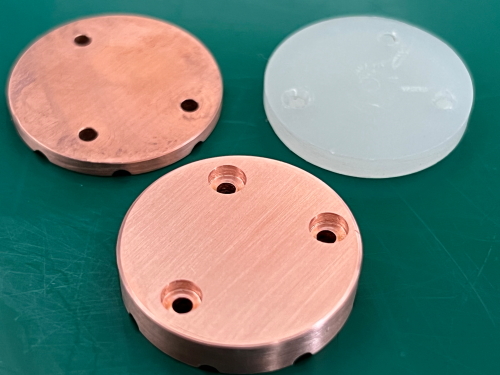

Her er så stjernestellen, i samlet anden udgave, hvor jeg har fået fræset en undersænkning af skruerne, så det ser pænere ud end i første
udgave. Jeg har siden renset den klinisk, så den er helt ren og klar til flux og lodning.

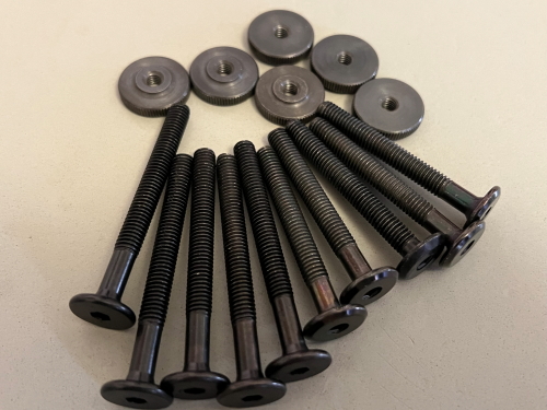

Transformatorerne, de 5 ringkerner, monteres med M6 sortforniklede bolte, som har ekstra fladt hoved således, at det ikke kommer til at rage
langt ned under chassiets bundplade og måske kunne ses udefra. Originalt sidder der blanke lige kærvskruer neden under stålchassiet på en
Copland CTA-401, og dette vil jeg gerne undgå. Ligeledes er hovederne på boltene lidt større så at de får lidt mere flade a holde fast med. Jeg
har købt lidt forskellige længder ind så jeg kan eksperimentere med dem og finde den bedste længde til formålet. Jeg tror dog, at dem på 50m
er en god længde. Der skal måske skæres lidt af.
Transformatorerne fastspændes i den anden ende med M6 fingermøtrikker med riflet kant. De har en noget større overflade end almindelige
møtrikker, og kan således have lidt mere greb i den sorte epoxy som er støbt ned i midten af transformatorerne.
Under transformatorerne er der indskudt en rund udstanset skive af neopren, som Toroidy beskriver det, dæmper vibrationer, og som jeg
antager også kan bidrage med en lille smule fjedrende effekt a la en spændskive. Det hele låses fast med en dråbe rød Loctite.
Jeg håber meget at man ikke kan se de smarte sorte flade bolte ovre fra sofaen.

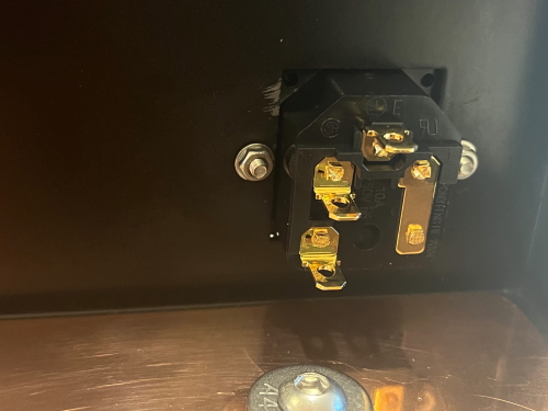

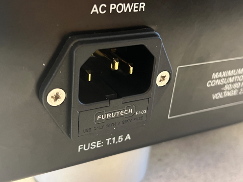

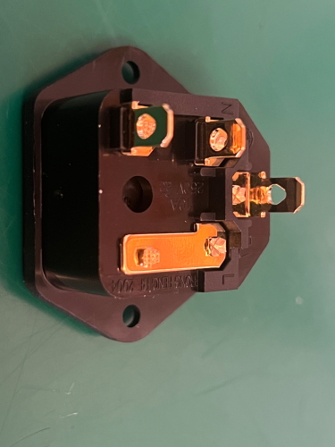

På bagsiden af kabinettet har jeg udtaget det originale IEC strømfatning, og isat en tilsvarende fra Furutech, som har 24k forgyldte alfa
behandlede kobber/beryllium-ben, hvilket vil sige, at metaldelene er kryogen- og antimagnetisk behandlede.
Dette stik kan monteres indefra eller udefra. Smart.

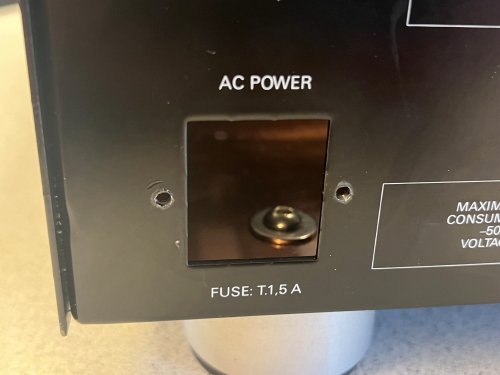

Så er der kabinettet. Det kan desværre ikke modtage stikket indefra, uden at ødelægge pulverlakeringen. Så jeg sætter blot stikket i udefra, og
der skal alligevel bores to huller. Derved ligger skuerne undersænkede i iec-stikkets glasfiber/plastik-støbning.
Så ser det således ud. Der er plads til hun-spadestik selvom der er to store tykke kobberplader under og over.
Og således:
Som det måske kan ses, bruger jeg generelt umagnetiske rustfri og/eller rustfri/syrefaste (A2 og A4) bolte og skiver med mere. Nu er det ikke
fordi noget skal spændes hårdt, men jeg nævner blot, at A4 som udgangspunkt har samme styrke som 8.8 stål. Disse pozidrive tager jeg dog
ud igen, når jeg har nogle sorte rustfrie unbrakobolte. Det skal helst se lidt oem ud
Der er stadig en indbygget sikring i fatningen. Denne påmonteres forgyldte kobberspader til strømindtaget, for at sikre den bedst mulige
kontakt, altså uden galvaniserede ”bil” spadestik og gerne uden fremtidig korrosion. Støbningen af dette indgangsstik er i et
kompositmateriale, som kan hjælpe med til at dæmpe vibrationer – PBT af glasfiber. Stikket skal også hjælpe med til at undertrykke emi og rf
og andet uvæsen. Skærmet kabel fra iec-indgangen, over til on/off knappen og tilbage til softstartmodulet jeg tidligere byggede ind. Til
stikbenene på softstartmodulet bruger jeg også 24k forgyldte kobberspadestik. Iec-strømfatningen har en 10A sikring i sig, og det er nok til at
kunne belaste 2300 Watt, og da jeg kun maksimum kan belaste 1350Watt, er der en passende margin. Det laver jeg dog nok om igen.

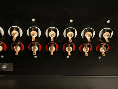

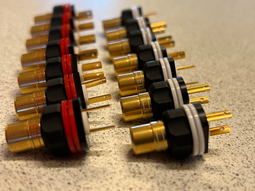

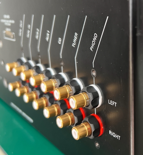

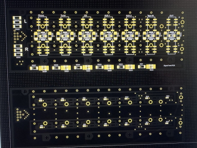

På bagsiden er der ligeledes alle 7 ind-og udgange til musiksignaler. Der har jeg skrottet de originale rca-bøsninger fra Copland CSA-14, da de
er i uskærmet plastik og ikke er kompatible med den løsning jeg nu laver. Jeg har også valgt at skrotte de originale rca bøsninger fra Copland
CTA-401 (denne tidlige udgave samt senere i serien), og erstattet dem med et komplet sæt ETI-Research rca-bøsninger i beryllium kobber med
24 k forgyldning. Disse har den opbygning, at de har lav masse, de har gode beryllium legeret kobberdele (ikke så bløde - stærkere), og de har
en sortlakeret messing fingerskrue, som er helt elektrisk afkoblet fra stel i bøsningen, og som samtidig fungerer som skærm. De er også
kompakte og rager kun 10 millimeter ind i kabinettet fra bagpladen. De har separate + og stel, og + og - er svagt buede for nemmere lodning.
Alle rca-bøsninger skruer jeg direkte i bagpladen på kabinettet således, at jeg undgår den forsænkning som Copland brugte på den model, og
der er bedre plads til montering af større/lange stik. Rca-bøsningerne er også ret små i diameter, hvilket igen sikrer at der er god plads imellem
dem. Jeg kunne have valgt sølv-løsningen af samme, men foretrak dem i kobber med guld. Impedansen er normalt 47KOhm på
indgangssignaler, men kan gå ned til 20KOhm. Strømstyrken er med ca. 2 Volt ind fra cd-afspiller (RCA stik, ikke XLR), mindre end 1
milliampere, så meget lav. Den høje impedans gør signalet ”skrøbeligt”, så derfor vil jeg skabe en god forbindelse.
Som det kan ses på ovenstående billede, var denne montering min første indskydelse. Dette tænkte jeg dog lidt over, og drejede halvdelen
rundt således, at - vender ind imod hinanden, og + på hver kanal vender væk fra hinanden.
Til forbindelsen videre ind, bruger jeg også ren sølvledning, fordi den leder bedst, og med teflon som dielektrisk isolering. Fra rca-
chassisbøsninger til relæ-print, og derfra fra printet til hovedprintet i forstærkeren. Da forstærkeren bærer signalet direkte fra indgangen til
balancepotmeteret, videre til volumenpotmeteret, har jeg også her indsat ren sølvledning her, da forstærkerens volumenkontrol er uden en
buffer. Al støj er ”tilsat” i forstærkningen efter volumenkontrol. Det vil sige at forforstærker-delen ikke arbejder på fuldt niveau, men jeg
skærer i signalet med volumenkontrollen før forforstærkerdelen, frem for som i nogle moderne forstærkere, at først forstærke, derefter
volumenkontrol, derefter forstærke igen. Eller som en 3’ metode at forstærke, og volumen til sidst, men det kræver en meget høj
forforstærkning, fordi output-impedansen skal være under 50 Ohm. Jeg har 47KOhm…
Men sådan er min forstærker konstrueret, og jeg kan blot prøve at udnytte det jeg har bedst muligt.

Underste kobberplade er boltet sammen med stålchassiet igennem de 4 fødders M8 bolte. Fra den underste kobberplade, bolter jeg kraftige M5
stag i 10mm længde, afkortet til 5mm, til den midterste kobberplade. Derfra andre M5 stag 50mm lange, afkortet 5mm til den øverste
kobberplade, hvor selve hovedprintet til forstærkeren sidder monteret med små 10mm lange M3 stag til den originale montering på printet.
På samme øverste kobberplade, dér hvor der oprindelig sad den originale ringkernetransformator, har jeg indsat et print jeg har lavet, til de 4
ekstra Mundorf ladelytter. Altså ekstra 88.000µF. Dette print er således helt isoleret fra al strømforsyning, og sidder sammen med
hovedforstærkningsprintet.

Therefore, after listening comparison, I decided to use the cabinet from the Copland CTA-401 that I had purchased. This cabinet in its
early version that I have, is completely similar on the front. That is, the 5 control buttons and 1 small 5mm green LED. No newfangled
nonsense here, blue light, color change or what not. No-nonsense at its best and it provides sufficient information. There is an
input selector on the left, followed by a tape monitor, followed by a balance control in the middle, followed by a volume control, and finally on
the right side an on/off button. All with the same great design and workmanship. Just the thing for me ;)

CSA-14 cabinet. In addition, the distance between the input sockets, RCA, is greater, which in turn allows larger plugs to be connected. Larger
plugs are not necessarily worse, as in that they have more mass, but it can be an internal electrically insulated metal collar that acts
as a shield, or something else. In any case, there is better space for other plugs.
Next, there is also a different placement of the speaker output jacks, which are on a vertical axis, rather than a horizontal one. And with better
spacing between them. This gives more flexibility with different speaker cables, especially when they are as stiff as my Tara Labs. More on this
later.
A CTA-401 cabinet means that I can concentrate power supply related parts on the bottom floor, and the amplifier related parts on the
top floor. This is one of my attempts to separate the influence of the amplifier electronics as much as possible.
I have separated this structure with a large fabricated 2mm thick copper plate. Under this there are nine 50mm struts that hold the copper
plate.

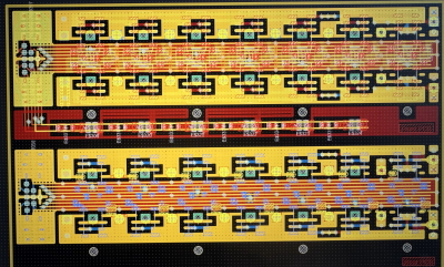

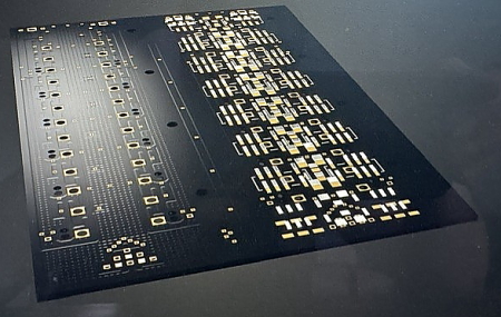

Above there are fifteen 10mm struts holding the large main PCB, as well as another four 10mm struts holding the new extra daughter PCB,
which itself is made to hold the 4 extra Mundorf Mlytic 63Volt, 22000µF charge-coupled capacitors for the output (there are now a total of 8
pieces – 176000µF + the other existing capacitors, a total of approx. 200,000µF). This should be enough for a small 2 x 60 Watt amplifier from
1993.

If I have this bottom plate, and the (many) 230V AV power-carrying cables simply lie on top, albeit attached in some form, what about this
level? There are also other cables, i.e. the secondary outlets on all transformers, as well as other installations.
I would also like to protect them. I do not like mixing 230Volt and low voltage such as 42Volt or lower. There are also the 5 toroidal
transformers themselves. I will also take those into account. So I have to try to minimize the interaction between all these components.
This gave me the idea of a third copper plate…
Because of its diamagnetic effect.
So copper plate that lies on top of the steel base to minimize the effect of 230 Volt AC cables that lie on a steel plate, together with a copper
plate that separates all cables from the power supply section, together with yet another copper plate that separates the entire power supply
section from the rest of the amplifier – the amplifier itself. That's 3 copper plates, each 2mm. Phew, it getting heavy.
So now we have something like this on the table:
and here in the chassis:
Between the two lower copper plates, I have calculated a space of approx. 5mm, for the wires. And I create a distance between 230V AC, and
the lower AC voltages before the rectifiers, of 31V, 14V and 8.2V, all AC. In addition, there are the wires that go from the rectifiers up to the
individual circuits, those being the DC ones.
There must be clear separation between all cables. I have tried to improve this by introducing a separate layer for wires.
So overall we have from the top:
2mm steel plate with passive ventilation.
65mm for amplifier electronics, cooling modules and more.
2mm main PCB.
10mm strut.
2mm copper plate.
50mm air for transformers, rectifiers, soft start, star frame and more.
2mm. Copper plate.
5mm air for wires from transformers.
2mm copper plate.
2mm steel plate.
Feet that are original.
In total a height of some 137mm without steel top and bottom. There is approx. 140mm available in height inside the chassis.

itself. But also the star ground that I have milled in pure copper, for toroidal transformers and other parts, which I am moving down to the
middle floor.
I can just mention that all copper parts are treated/are treated with Zapon clear coat lacquer, against corrosion.

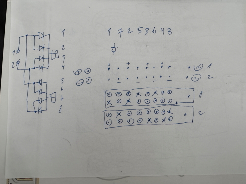

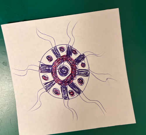

I made a number of drawings of what it could look like. Here are a few of the many I did:
And in doing so, I found some specs that I have to comply with, so that it actually functions as a star ground that is optimally set up. And no, it
should not have a bolt hole right in the middle. And yes, as taught by the cable experiments I recently did, it must also be so thin that it can
actually receive soldering wires.
This is version 2, which has been changed compared to the one I first showed a long time ago.
And this is what it looks like inside. All channels are the same length, wires must be soldered in, and all 8 tracks are milled round, both at the
top and bottom, while also fitting the wires from the 5 Toroidy transformers. Holes through the underlying 2mm copper plate act as strain
relief. In addition, it is clamped together. I have made a design with 3 screws (small bolts), and thereby tried to distribute the pressure fairly
evenly. At the bottom is an insulating disc of 2mm. The star ground is also bolted through the middle 2mm copper plate. The lower copper part
of the star ground is made as thin as possible, and the upper is made thicker to accommodate the bolt assembly of the whole thing.
Here is the star ground, in the second version, where I have milled a countersink for the screws, so it looks nicer than in the first version. I
have since cleaned it clinically, so that it is completely clean and ready for flux and soldering.

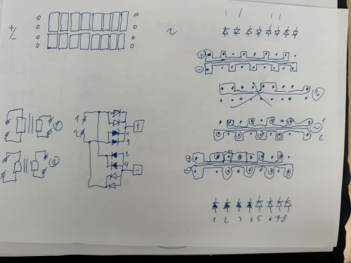

There will also be a power distribution device that distributes power from the soft start module, to each toroid transformer, and from these to
the rectifiers, and onwards to the individual consumers, such as the main PCB and my desired volume control module.

The transformers, the 5 toroidal cores, are mounted with M6 black nickel-plated bolts, which have extra flat heads so that they will not
protrude far below the chassis bottom plate and perhaps be visible from the outside. Originally, there are quite many blank straight slotted
screws underneath the steel chassis of a Copland CTA-401, and I would like to avoid this. The heads of the bolts are also a little larger so that
they have a little more surface to hold on to. I have bought a few different lengths so that I can experiment with them and find the best length
for the purpose. However, I think that the 50mm ones are a good length. I may need to cut a little off.
The transformers are fastened at the other end with M6 knurled-edge thumb nuts. They have a somewhat larger surface area than regular
nuts, and can thus have a little more grip in the black epoxy that is cast into the middle of the transformers.
Under the transformers is a round punched disc of neoprene, which, as Toroidy describes it, dampens vibrations, and which I assume can also
contribute a little bit of a springy effect a la using a normal washer. The whole thing is locked in place with a drop of red Loctite.
I really hope that you can't see the fancy black flat bolts from sitting across the room on the couch.
On the back of the cabinet I have removed the original IEC power socket and inserted a similar one from Furutech, which has 24k gold-plated
alpha treated copper/tellurium legs, which means that the metal parts are cryogenically and antimagnetically treated.
This plug can be mounted from the inside or outside. Smart.
Then there is the cabinet. Unfortunately, it cannot accept the plug from the inside without damaging the powder coating. So I just insert the
plug from the outside, and two holes still have to be drilled. This means that the screws are recessed in the fiberglass/plastic molding of the
IEC plug.
This is how it looks. There is room for a female spade connector even though there are two large thick copper plates below and above.
And so:
As you can see, I generally use non-magnetic stainless and/or stainless/acid-resistant (A2 and A4) bolts and washers and more. Now, it's not
because something needs to be tightened hard, but I'm just mentioning that A4 basically has the same strength as 8.8 steel. I'll take these
pozidrives
out again when I have some black stainless Allen bolts. It should look a bit OEM.
There's still a built-in fuse in the socket. This is mounted with gold-plated copper spades to the power input, to ensure the best possible
contact, i.e. without galvanized "car" spade plugs and preferably without future corrosion. The casting of this input plug is in a composite
material that can help dampen vibrations - PBT of fiberglass. The plug should also help suppress emi and rf
and other nuisances. Shielded cable from the iec input, over to the on/off button and back to the soft start module I previously built in. For the
plug pins on the soft start module, I also use 24k gold-plated copper spade plugs. The IEC power socket has a 10A fuse in it, and that's enough
to
handle 2300 Watts, and since I can only pull a maximum of 1350 Watts, there's a decent margin. I'll probably do that again though.
On the back there are also all 7 inputs and outputs for music signals. There I have scrapped the original RCA sockets from Copland CSA-14, as
they are in unshielded plastic and are not compatible with the solution I am now making. I have also chosen to scrap the original RCA sockets
from Copland CTA-401 (this early version and later in the series), and replaced them with a complete set of ETI-Research RCA sockets in
tellurium copper with 24 k gold plating. These have the following design: they have low mass, they have good tellurium alloy copper parts (not
so soft - stronger), and they have a black-lacquered brass thumbscrew, which is completely electrically decoupled from ground in the socket,
and which also acts as a shield. They are also compact and only protrude 10 millimeters into the cabinet from the back plate. They have
separate + and ground, and + and - are slightly curved for easier soldering.
I screw in all the RCA sockets directly into the back plate of the cabinet so that I avoid the recess that Copland used on that model, and there
is better space for mounting larger/long plugs. The RCA sockets are also quite small in diameter, which again ensures that there is plenty of
space between
them. I could have chosen the silver solution of the same, but preferred them in copper with gold. The impedance is normally 47KOhm on input
signals, but can go down to 20KOhm. The current is with approx. 2 Volts in from the CD player (RCA socket, not XLR), less than 1 milliampere,
so very low. The high impedance makes the signal "fragile", so I want to create a good connection.
As can be seen in the picture above, this specific mounting was my first impulse. However, I thought about this a little, and turned half of them
around so that - faces towards each other, and + on each channel faces away from each other.
For the connection further in, I also use pure silver wire, because it conducts best, and with Teflon as dielectric insulation. From the RCA
chassis sockets to the relay board, and from there from the board to the main board in the amplifier. Since the amplifier carries the signal
directly from the input to the balance potentiometer, on to the volume potentiometer, I have also inserted pure silver wire here, since the
amplifier's volume control is without a buffer. All noise is "added" in the amplification after the volume control. This means that the preamplifier
part does not work at full level, but I cut the signal with the volume control before the preamplifier part, rather than, as in some modern
amplifiers, first amplifying, then volume control, then amplifying again. Or as a 3'rd method to amplify, and volume last, but that requires a
very high preamplification, because the output impedance must be below 50 Ohm. I have 47KOhm...
But that's how my amplifier is constructed, and I can only try to make the best use of what I have.
At the bottom I have 4 original Copland feet, which look innocent, but are heavy and silent, vibration-damping. These are mounted with 8mm
non-magnetic bolts down through the bottom 2mm. copper plate and through the 2mm steel plate, and into the feet from above. Therefore
no visible bolts for the feet underneath. Nice. The M6 bolts for the toroidal transformers are installed upside down, from the bottom up.
This gives a total of 9 bolts, of which only 5 can be seen from below. I try to mount all other bolts in the middle copper plate, e.g. the soft start
module, the diode bridges and more. I have thus tried to keep the appearance as clean as possible. It should be neat and tidy, and a little more
factory-looking than what I took apart in the CTA-401 I bought, which became a donor machine, where there were a vast amount of bolts and
screws all over the place, along with brackets, a wooden frame and some very small non-original feet, huge holes in the bottom chassis plate
and back plate and a jumble of components mounted here and there, thin wires with the signal from the input jack, across the primary
windings of transformers, and other "fun" solutions. What a mess.
The bottom copper plate is bolted together with the steel chassis through the 4 feet's M8 bolts. From the bottom copper plate, I bolt strong M5
rods 10mm long, shortened to 5mm, to the middle copper plate. From there other M5 rods 50mm long, shortened 5mm to the top copper
plate, where the main PCB for the amplifier itself is mounted with small 10mm long M3 rods for the original mounting on the PCB.
On the same top copper plate, where the original small single toroidal transformer was originally located, I have inserted a PCB I have made for
the 4 extra Mundorf capacitors. That is, an extra 88,000µF + the 100.000µF I already built into my amplifier. The original hosted a bank of
40.000µF in total. From 40.000µF to 200.000µF. This PCB is thus completely isolated from all power supply, and is connected to the main
amplification PCB.

There will be much more about the input board, diode bridges and other exciting things. It is all to minimize noise, make the amplifier more
responsive, faster and minimize distortion, more details, better s/n, more stable construction and far more powerful. And I have also noticed

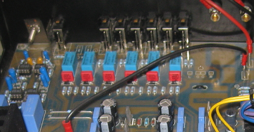

Billede af den originale input-sektion i CTA-401 kabinettet:

Samtidig er der hele problematikken omkring stel og -. På Copland CSA-14 og på Copland CTA-401 med flere, er der ingen separation af minus
på hvert indgangsstik og stel på indgangen, som er fælles. Jeg vil gerne adskille disse således, at jeg har en separat stel på indgangene, som
ikke influerer på hinanden. Som det er fra Copland, og på mange mange andre forstærkere, er det præcist det samme stelplan der sidder
forbundet mellem hver indgang. Dette kan medføre, eller rettere vil medføre, at der dannes store stel-loops.
Stel-loops har den dårlige kvalitet, at de danner store elektriske forbindelser mellem flere apparater således, at f.eks. alle de apparater der er
forbundet til hver sin indgang på forstærkeren, bruger samme stel. Det vil sige, at man her teoretisk kan opsamle al mulig støj.
Det er også sådan, at stel-loops virker selvom man har slukket de andre signalkilder.
Altså noget uvæsen som jeg meget gerne vil afskaffe.
Et originalt CTA-401 inputboard, med fælles stel:
Derfor skal jeg bruge nogle indgangsstik og lave et inputdesign i øvrigt, som er i bedre kvalitet, solide, har separation mellem minus og stel, og
som i øvrigt ikke fylder ret meget. Dette er fordi forstærkeren som den kommer til at tage sig ud, bliver ret proppet med alle mulige
komponenter som den ikke besad fra fabrikken. Den bliver altså i al sin væsentlighed bygget ret meget om, af flere omgange.
I den forbindelse har jeg brugt næsten 2 år på at se på alle mulige stik og deres kvalitet, materialer, opbygning og andre specifikationer, købt
dem, afprøvet dem og lyttet på dem. Det samme gælder relæer og andet.
Som tidligere nævnt, faldt valget på ETI Research stik, dog ikke i sølv denne gang, men forgyldt kobber. De har separate messing stelkapper
uden om, og de er helt elektrisk isolerede i deres – og stel. Der er ingen forbindelse mellem minus og stel på kabinettet ved stik og på
indgangsprintene. Jeg kan derved bedre selv styre stel rundt i forstærkeren. Altså ingen unoder. De har desuden også forgyldte kobberben,
ikke messing, som loddeflige, og disse er svagt buede, konkave og ret små således, at de understøtter en god lodning yderligere. De fylder
ikke ret meget inde i kabinettet og tillader derfor lettere, at jeg bruger de 3 store kobberplader som etageadskillelser og beskyttelse mod støj
med mere. De er i virkelig god kvalitet og med de specifikationer jeg ønskede. Det er der ikke ret mange stik på markedet i dag som har.
Jeg for forsøgt mig lidt med forskellige monteringer af alle disse RCA stik.
De valgte stik, som også får meget plads omkring sig, og som får kortere signalvej end på CTA-401, men altså stadig med ledning, frem for
direkte iloddede stik som på CSA-14:
Jeg har som det kunne ses i tidligere indlæg, monteret dem med plus, så minus, så plus, så minus oppefra og ned. Derefter med minus
rækkerne i midten, og også omvendt. Ideen er her, at samle alle plus med minus udenom, for at beskytte integriteten af det indkommende
signal. Nå, men det laver jeg lidt om af hensyn til selve input-boardet, som jeg nu er færdig med at designe.

Denne måde at lave det nye inputboard på adskiller højre og venstre, + og -, samt separate stel, og har enorm stelflade uden om alle dele. Jeg
monterer således, at relæer og andre komponenter sidder for for- og bagside af de respektive print. Der er således ingen komponenter imellem
printene, bortset fra de små modstande der forbinder printene. Se nedenunder.

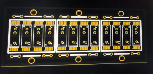

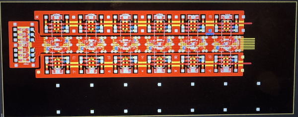

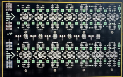

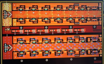

Tidlig udgave i version 1b, hvor jeg allerede her er oppe på 4 lag:
Og et par billeder af en senere version i de enkelte lag:
Jeg har senere lavet mange mange ændringer. Men det er blot for demonstrationen af ideen.
Lavest mulig støj, bedst s/n forhold, kortest mulig signalvej, bedst mulig undertrykkelse af skifte-”støj”, bedst mulig holdbarhed, bedst mulig
undertrykkelse af udefra kommende støj, såvel som inden i forstærkeren, og en bevarelse af signalets impedans set fra signalkilden, hele vejen
over til balancepotentiometeret, skarpt efterfulgt af volumenpotentiometeret, er nogle af de faktorer jeg har arbejdet med. Ud af dette design
igen og igen, har jeg blandt andet kommet med ideer som en 3D matrix stelbox. Man kan se af billederne, at der er meget store stelplaner og
stelflader, i alle lag af begge print.
Jeg kom også ved udviklingen af inputboardet til at benytte 4-lagsprint, og endda udvide til 2 4-lagsprint. Så i alt 8 lag. Og altså 8 lag stel,
som tilsammen udgør en komplet beskyttelse og omfavnelse af ethvert signal. Ind som ud.
Det har også været vigtigt for mig, at hver signalindgang skulle være lige god. Så samme ultra korte signalvej og samme behandling.
Signalerne kommer helt individuelt fra hvert stik, og hver eneste + og -, til de enkelte print, og går således ikke gennem det andet print,
gennem kortest mulig vej, til relæer og filter med mere. Samtidig har jeg implementeret en række små runde super kvalitets smd-modstande
fra Vishay imellem de to print. Disse sidder monteret horisontalt, loddet i huller i hvert print. Deres funktion er at lukke loop på de apparater
som er tilsluttet, og som ikke er i brug. Altså ingen kortslutning.
Ultra kort afstand til de komponenter som monteres på hvert print. Komponenter sidder, bortset fra de nævnte specifikke modstande, på
ydersiderne af de to print. Imellem dem, er der ingen komponenter monteret på print-fladerne.
Alle overføringspunkter med indkommende sølvledninger i 1mm, sker gennem specielle huller, som er 1,2mm i diameter, og som sidder
forskudt af hinanden således, at de ikke kan afstedkomme nogen kortslutning til en modsat siddende lodning/ledning, punkt. Alt er spejlet og
derfor eens. Alt er lavet i dual mono: alt er separat, stel og præcist eens.

kabinettet. Det er de fire nederste. Derudover har jeg designet to yderligere huller i samme størrelse, øverste på det nye inputboard/printene,
ét i hver ende, som jeg fastgøre indvendigt på kabinettets bagstålplade via isolerende stag.
Dertil har jeg designet en lang række meget små huller, hvor der kommer til at være tilpassede solid core ledninger fra Tara Labs, altså i
kraftig stiv ren iltfri kobber. Alle disse punkter danner også deres egen matrix og bidrager yderligere til absolut nul forskydning eller bevægelse.
Printene er således helt sammenkoblet, men en predefineret afstand over alt. Og tilsvarende monteret på de 6 stag, til bagpladen på
kabinettet. Isoleret fra eddy-currents men alligevel beskyttet af stålbagpladen med dens skærmende egenskaber.
At jeg endte op med at bruge 2 print og med hver 4 lag, blev betinget af hele dette tankesæt om total separation, og kortest mulig vej,
eensartethed samt min 3D stelmatrix.
Det forreste print er plus, højre og venstre, det bagerste er minus, højre og venstre. Jeg holder samme ledningslængde fra højre nederste
stikrække, til nederst højre på printene, og tilsvarende øverste venstre stikrække, til øverst på printene. Samme idé med printbaner, montering
af relæer med mere.
Endelig har jeg lavet mange små ”dimples” for at understøtte bedst mulig lodning, så varmen ikke blot render væk i de store flader, og
besværliggør god lodning, og derved også forhindrer brug af forhøjet temperatur. Jeg overvåger alle lodninger og logger temperaturer.
Endelig har jeg valgt at lave printene i god solid kvalitet, og med tykkest mulige printbaner oppe i militærspec, og hvor alle kontaktpunkter er
belagt med guld. God overførsel, lavest muligt tab og bedst mulig langtidsbeskyttelse med lavest mulig korrosion. Kraftigere printbaner kan
også være med til at reducere printbanernes impedans, og derved være med til at understøtte en hurtig forstærker.
Igennem de måneder hvor jeg har designet dette, har der været mange ideer på bordet. Og mange udgaver. Ved en grundig gennemgang, er
jeg hver gang kommet frem til en ny forbedret udgave, og med nye ideer og fintuninger. Det blev til i alt 9 udgaver. Hver gang med de bedst
mulige tilpasninger.
Ideen med de små lysdioder har jeg valgt at lave ud fra Coplands design om de LED der allerede er indbygget på det oprindelige hovedprint,
som en belastning dér hvor det skal bruges. Deres sekundære funktion er at hvis de går ud, er der opstået en fejl i det specifikke del-kredsløb.
Denne idé bruger jeg også i yderligere et print jeg netop nu er i gang med at designe, til den ekstra ladelytbank og ekstra niveauer af
afkobling, som er yderligere en ombygning af forstærkeren. Mere om dette senere. På inputboardet jeg har lavet, har jeg valgt små buede smd
lysdioder, også i rød, monteret således, at de lyser ned fra inputboardet, ned på hovedprintet, hvor jeg har fjernet alle relevante komponenter,
som nu sidder på det nye dobbelte inputboard. Herved er al inputstyring fjernet fra forstærkningen og er længere fra strømforsyningen og
eensretningen.
Og den endelige version 9:
Billederne viser selvfølgelig begge signal input print, da de designes som een tegning.
Som man kan se af de indsatte billeder, er der meget stel, og spejling med mere. Efterhånden blev det også mere kompakt. 3D matrix stel kan
også ses i de enkelte lag, såvel som på kombinationsbillederne.
Mere følger senere.

Dernæst har jeg designet det således, at jeg bruger 5 transformatorer. Én til de sekundære funktioner, og én til højre kanal +, én til højre kanal
-, én til venstre kanal + og én til venstre kanal -. I alt 5 kraftige ringkernetransformatorer som hver især er viklet ret præcist. Herved kan hver
enkelt trafo arbejde helt upåvirket af de andre, og levere den bedst mulige strøm til det varierende signal, uden at gå i mætning eller at et
udtag påvirker et andet, i al fald på de 4 større ringkerner.
Jeg går fra ca. 280 VA til 1350 VA.
Den sekundære trafo er på 150 VA, og hver af de 4 andre som leverer strøm til forstærkerdelens powerdel, er så på 300 VA. Det prøver jeg så,
om er nok til en forstærker på 2 x 60 Watt. Men pointen er jo netop ikke Watt, men den kraft der kan leveres ved musiske kraftudladninger,
som så forhåbentlig kan leveres på en let og naturlig måde, med mere overbevisning. Jeg spiller ikke højt, og de 60 Watt kan godt spille højt.
Derfor har jeg ikke prioriteret at arbejde med at få flere Watt til rådighed, men flere ampere og en ultra ren strømforsyning som et hele. De er
hver især på 10 Ampere. Dernæst har jeg opsat min forstærker sådan, at alle transformatorer og eensrettere, har sit helt eget indkapslede
skærmede rum, lavet i 2mm tykt kobber.

Og til nye udfordringer, var jeg blandt andet nødt til at lave disse tegninger, for at designe printene:
xxxxxxxxxxxxxxxxxxx
Og blandt andet derfor har jeg kigget en meget stor mængde forstærkere igennem for at se, om de har anvendt SiC dioder som eensretterne.
Men det har jeg ikke kunnet finde (endnu). Jeg kigger topmodeller, for det er dér de bedste løsninger ofte findes. Det er efter min opfattelse tit

flade på huset, og denne monterer jeg ned imod én af de store 2mm kobberplader som separerer etagerne i min forstærker. Derved har de
mulighed for al den køling de kunne ønske sig. Ovenpå sidder et lille print jeg har designet, og som dels skærmer dioderne, dels har en række
ekstremt hurtige og sædvanligt super gode Wima polypropylen, PP, kondensatorer. Dioderne er også afkoblet gennem disse. Men der er mere.
Der er også højfrekvent støj, men det vender jeg tilbage til lidt senere.
Her er ideer og design så omsat til tegninger til fræsning:
De andre diodebroer er hver samlet af to diodebroer. Så to til venstre kanal - plus og minus, og ligeledes to til højre kanal - plus og minus. Der
er altså her 8 SiC dioder på hver bro, dermed anvender jeg 16 SiC dioder i alt til de 4 ringkerner. Disse er dog separeret ved et par store
massive kobberklodser, jeg har fræset. Disse virker også som afkøling, da disse SiC dioder er hole through type, og skal håndtere langt mere
spænding og strømstyrke, hvorved jeg afleder deres varme ind i kobberklodsen, som jeg så igen har boltet fast til én af de 3 store 2mm
kobberplader.
Det kom der så disse ud af, efter fræsning:
Derved kommer jeg op på 2 kobberklodser. På hver langside af disse, har jeg igen monteret små 4 lagsprint, som jeg har designet. Disse tjener
flere formål. Dels skal de skærme SiC dioderne, dels skal de holde en række afkoblingskondensatorer, og dels skal de holde nogle andre filtre,
som en standard Copland CSA-14 ikke har.

Her ses nogle diodepcb jeg har designet til SiC dioderne:
Derfor har jeg designet eensretterne med nogle kondensatorer, samt snubber-filtre per sekundærvikling. Om det skal være ét før og ét efter
SiC dioderne, eller blot ét, afprøver jeg i øjeblikket. Snubberfiltrene er nødvendige når man bruger SiC ensretterdioder. Eller rettere: det siges
der. Men er de nu også Det? Det har jeg også set nærmere på, ved at afprøve det. Men det er ikke nok blot at bruge et standard snubberfilter,
som man kender det i diy eller fra enkelte gode forstærkere. Et typisk snubberfilter er en modstand og en kondensator som sidder parallelt
med forsyningen, lige efter eensretningen.
Hvis man er ukritisk med værdierne i sit snubberfilter, kan det føre til en overdæmpning, som igen giver dårligere lyd. Hvis man bruger for lave
værdier, dæmper man ikke støjen tilstrækkeligt. Derfor har jeg lavet mig en Quasimodo til at justere værdien ind med på hvert Snubberfilter,
på hver enkelt sekundærudtag, på hver enkelt ringkernetransformator. Specielt fordi jeg jo måske sætter to ind: et CRC før eensretningen og
et CR efter. Det bliver til en hel del filtre. Men mere om det senere.
Den næste del af strømforsyningen er strøm til effekforstærkeren; i min: ladelytterne.
Min Copland er født med 4 x 10.000µF 40Volt samt et par mindre kondensatorer. Dem har jeg jo for længst udskiftet til Mundorf MLytic 4 x
22.000µF 63Volt. Om det var kapaciteten eller mærkets konstruktion eller begge som gav bedre lyd, kan jeg ikke sige, men det gav pote. Så
denne gang er jeg gået lidt amok, idet jeg har målt op hvor mange store MLytic kondensatorer jeg kan presse ind i kabinettet i sin nuværende
udformning i min ene Copland CTA-401 forstærker. Det blev til 8 mere, det vil sige i alt 12 x 22.000µF 63Volt plus de mindre, som jeg også har
ændret lidt på, så vi nu nærmer os 300.000µF. Jeg kalder det Reference Power Supply. Det er nok lidt meget at skrive om her, så det får sit
eget indlæg. Næste step i den udvikling er rigtig spændende (for mig i al fald), og som jeg allerede er i gang med, da jeg samtidig med at jeg
designer ombygningen af min forstærker til mk. IV, laver en helt ny komplet omdesignet forstærker helt fra bunden, men stadigvæk ud fra min
Copland CSA-14 som grundkonstruktion. Der skulle jeg gerne ramme 24 store ladelytter, så i alt 550.000µF, samt at jeg udbygger Coplands
ene sæt udgangstransistorer til 3 npn og 3 pnp per kanal; jeg har allerede udbygget det til to sæt, som spiller nu. Jeg har allerede købt en
ekstra Copland CTA-401 rørforstærker til dette formål. Jeg vil ikke, selvom man kunne gøre rigtig meget mere ved at have flere kabinetter,
have flere bokse, men kun én. Det vil sige, at jeg er i gang med at sætte alt hvad jeg kan finde på af design og komponenter ind på mit helt
eget hovedprint, som så også kommer til at rumme det ene af de print (RPS) jeg har lavet til ombygning nr. 4 som jeg altså er i gang med nu.
Det nye hovedprint kommer jeg dog nok til at splitte op i 3 dele, plus nogle mindre datterprint, for at kunne lave den ultimative Copland
ombygning, hvor ekstrem placering af alle komponenter og ekstrem signalvej og forsyningsvej er med denne gang, sammen med alle filtre og
andre elementer jeg ønsker med, plus det jeg har fundet på indtil videre, med bl.a. 3D-Matrix stel, Power Plane (og nej, det er ikke den Britiske
ingeniørvirksomhed) og OptiCap med flere. Den forstærkerversion jeg laver nu, er en udviklingsbase og en forberedende test på den ultimative
udgave, og det er min mening, at jeg samler erfaring op fra denne nyeste 4’ version, med alle de typer ændringer og udbygninger jeg laver
således, at jeg kan lave min drømmeforstærker, en Copland CSA Ultima. Men mere om dette om et par år eller tre, da jeg jo som jeg tidligere
har nævnt, ikke ved noget som helst om elektronik, men skal læse op på alt, samt at udføre det, lave målinger, eksperimentere, det rigtige
værktøj og så videre. og det tager enormt lang tid. 
Men mere om flere ladelytter og alt det der hører til, blandet OptiCap, i et senere indlæg.
Nu er det blevet aften, for tiden går stærkt, når man morer sig med at lave forstærker
Med 0 Trr-hilsen,
Redfox

I mit eget beskedne forstærkerdesign, min Copland CSA-14 i version 4 (version 5 og version 6 er allerede i design her på skrivebordet), har jeg
stødt på en del problemer med de indkøbte ringkernetransformatorer fra Toroidy i Polen. De ser fine ud, de leverer spændingen og ampere,
men de støjer uhæmmet. Jeg taler ikke om brum, men om flerpolet højfrekvent ringen, som går lige ud i al strømforsyning. Undtagen den ene
af de fem ringkerner jeg købte. De fire andre er ubrugelige, og ryger i skraldespanden nu. Jeg har udtænkt nogle måder at omgå dette på, og
nye er bestilt = ny betaling. Det skriver jeg mere om, så snart jeg har modtaget en ny model, anderledes i opbygningen, og målt den grundigt
igennem. Man kan få lavet hvad man vil hos hvem man vil, men man skal altså være meget opmærksom på hvad man modtager og hvad de
egentlig kan lave.
Hvis dette ikke virker, går jeg til Noratel. Og hvis de ikke kan/vil/må, er jeg tvunget til at se meget nært på Michaels nye smps konstruktion i
denne specielle udgave - resonant mode, inkl. Tesla spoler. Jeg har også skrevet til Kitamura Kiden i Japan, men ikke hørt fra dem endnu. Jeg
har en japansk ven som måske kan hjælpe der.
Men lad os nu se. Jeg prøver alt hvad jeg kan, for at få dem til at opføre sig ordentligt, de strømforsyninger. Jeg har et par tricks i ærmet
endnu. Mere så snart det er muligt.
