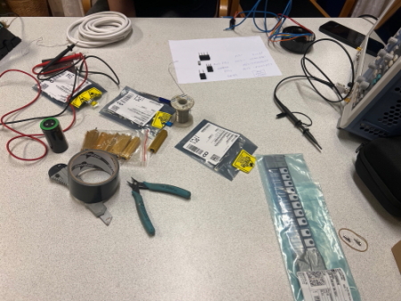

Under designet af den nye komplette strømforsyning til min bette Copland CSA-14, så jeg nærmere på nogle af de støjkilder og deres effekter, som udspringer af dels at have 5 ringkernetransformatorer, dels diverse typer dioder til eensretningen, og dels de filtre jeg har besluttet at indbygge.

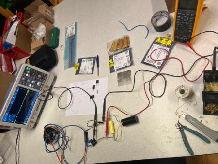

Så frem med stumperne på bordet, sætte skopet op og tænde det, så det er stabilt, tjekke mit ene Fluke har mindst mulig fejlmargin – altså overholder spec - lave lidt ledninger og så tilslutte.

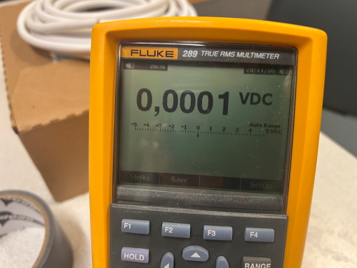

Mit ene Fluke 289. Der har været et par eksempler på, at de kan svinge lidt for meget, så her ser jeg på stabilitet og præcision:

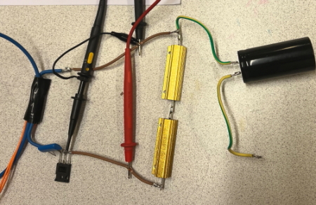

Første trin var at tage én af hver af de typer dioder til eensrettere, som jeg har brugt, eller har overvejet, og måle dem ud, efter at have set lidt på deres tekniske specifikationer. Der er lidt snak rundt omkring om dioder til eensretning, og den støj de måtte generere. Specielt at SiC dioder kan få en ringkernetrafo til at ringe mere. Så det måtte jeg selvfølgelig undersøge.

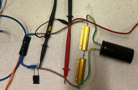

Klar til diodetest:

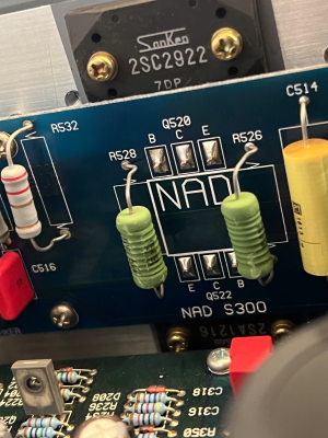

Så jeg udvalgte en gammel traditionel diode fra en NAD S300 som jeg tidligere har udskiftet til en nyere bedre model, og satte den op i den improviserede testopstilling. En 100Watt 16Ohm modstand og en Mundorf MLytic 63V 22.000µF kondensator var også med til at illudere en reel belastning. Her måltes bl.a. støj og hurtighed og åbne-spænding.
Næste diode er en nyere model af den gamle ”klassiske” type, derefter en nyere type Hexfred som er hurtigere og generelt bedre, dernæst en SiC smd type og endelig en SiC hole through type. De sidstnævnte to er dem som jeg benytter i den nyeste ombygning. De er langt hurtigere og viser sig at generere nærmest nul ringning fra trafo’en, mod forventning, da jeg havde læst, at deres ultra hurtige skift og 0 Trr, reverse recovery time, ville kunne belaste en transformator på en måde, så den begynder at ringe, hvilket vil kunne ses på oscilloskopet. Derfor brugte jeg også én af de aktuelle transformatorer jeg har fået lavet til mit projekt. Jeg skal jo se hvordan de aktuelle komponenter jeg bruger, opfører sig underbelastning, og ikke kun i teori.

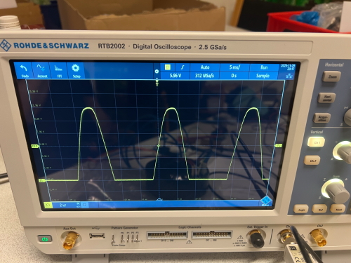

Og her uden Mundorf cap, 0,7Volt i tab i dioden DC:

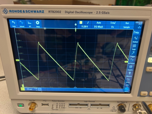

En test er at se nærmere på om de forskellige typer dioder støjer, ripple, og hvor meget i forhold til hinanden. I AC mode med Mundorf og med en belastning på 32 Ohm, vekselspændingsstøj over DC spænding - Ripple.
De vi fandt var, at gamle typer eensretterdioder støjer ikke. Men siden jeg bruger de nyeste typer SiC dioder (de endnu nyere Gallium dioder støjer rigtig meget, så kan ikke bruges i audio), og ingen rigtig har brugt dem, og/eller vist deres opførsel i audio, er jeg nødt til at vide, om de støjer mere. Man kan flere steder på nettet læse, at SiC dioder sammen med ringkernetransformatorer kan støje, da SiC dioden er så hurtig at det kan trigge en uhensigtsmæssig respons fra ringkernetrafo'en. Men efter mine egne målinger har jeg konstateret, at dette ikke er rigtigt. Under belastning støjer SiC eensretterdioder ikke mere end almindelige ældre typer. Jeg har i alt afprøvet 5 typer. De fordele der er ved at bruge Sic er meget store, da de er ekstremt hurtige og har 0, absolut nul reverse recovery time. Spændingslevering er øjeblikkelig. De type jeg har købt til projektet er også meget kraftige, og kan håndtere store spændinger og ampere.
Her kan blandt andet ses, ved hvilken spænding de enkelte dioder åbner:
Undervejs fandt jeg ud af, at modstanden blev godt lun, så på med en ekstra. Dem havde jeg alligevel liggende til et dummy-resistor projekt som laves parallelt, men som ikke kom i brug, da vi valgte en langt bedre type modstande til dummy-resistoren. Mere om det senere.
Så jeg fandt ud af, at de nye SiC dioder åbner fint og at de ikke bevirker, at transformatorerne udsender en endnu kraftigere højfrekvent ringen, end trafo’erne allerede gør i sig selv. Det var det jeg ville vide. Jeg fandt også ud af, at disse dioder har et normalt spændingstab - åbningsvolt, og at jeg derfor besluttede, at hæve spændingen på de ringkernetrafo'er jeg køber igen (mere senere), med 1 Volt.
Hvad ledder dette så frem til? Jo, hvis SiC dioderne havde påvirket opstillingen negativt, ville jeg være nødt til at indsætte nogle filtre for at udelukke støjen. Men der er mere i det end dette. Dels er der det, at transformatorer ringer. Selvom ringkernetransformatorer ringer mindre end f.eks. EI, ringer de altså. For det andet er der al den højfrekvente støj som genereres i dag, uden for et stereoanlæg, oftest af smps skodstrømforsyninger, så jeg er alligevel nødt til at gøre noget. En smps kan godt laves til at være fri for at lave al for meget ballade, men det er endnu ikke så ofte brugt. Der er dog nogle som gør noget ud af dette. Det kan for eksempel ses i de nyere typer af smps, kaldet Resonant mode power supply, som har klare fordele i forhold til de hidtidige smps. De støjer super meget, og de er ikke gode til at levere power uden for deres specifikationer. Det kan en ringkerne. I test har de vist sig at kunne levere dobbelt ampere i meget korte øjeblikke, uden negative konsekvenser. Dorfor vil jeg i forhold til mine egne ønsker til strømforsyning, ikke bruge smps. De er slet ikke gode nok endnu.

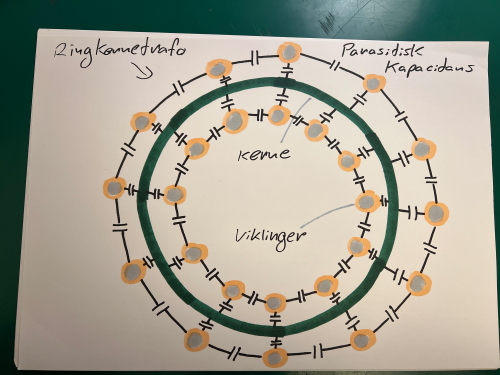

Sidstnævnte forstået som den utilsigtede kapacitans, der dannes mellem viklingerne (vinding-til-vinding, lag-til-lag) og fra viklingerne til kernen på grund af deres tætte nærhed, og som fungerer som små kondensatorer i transformeren.
Jeg har lavet en tegning af parasitisk kapacitans:

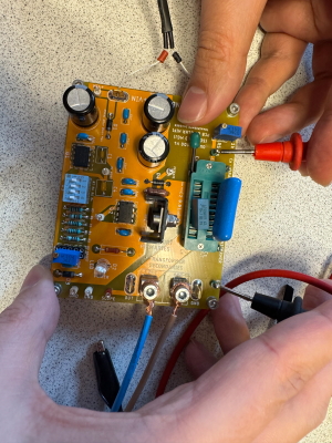

Frem for at designe en Quasimodo selv, kan man se sig lidt omkring, og vi fandt en glimrende version 2 af den fulde udgave, ikke den skrabede version, i Australien, og bestilte straks to af slagsen. Der kom så svenske Post Nord ind med al sin venlighed, og de to bestilte print kom skam
hurtigt fra Australien, men efter en super hurtig toldbehandling, som var betalt på forhånd, blev pakken frigivet fra Post Nord, men uden at nå os modtagere… Ja, det sker jo nogle gange, men nu er det Jul 2025, og der er sikkert en hel del pakker som skal rundt. Så pakken lå bare og ventede hos Post Nord. Jeg skrev så efter nogle uger, at nu måtte de skam da gerne aflevere pakken, da den for længst fra frigivet. Vupti, en uge senere, kom der to print. Og de ser således ud:

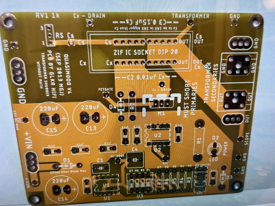

Her er et print til en Quasimodo snubber filter designer:
Der er lidt variationer over komponenterne, men vi valgte de bedste, da vi gerne vil have et så præcist billede som muligt.
Printene blev bygget, da vi for længst havde købt komponenter hjem. Der er lidt forskellige testmuligheder på printet, men det er sådan set bare at sætte det til og se hvad oscilloskopet viser.
Man kan blandt andet se hvad der sker, hvis man skyder over og under. Men efter et øjeblik kom vi frem til den bedst mulige kurve. Og så er det bare at måle med multimeteret, hvad værdien er for modstanden. Vi læste for eksempel 3,8 Ohm. Så gentager man med de andre sekundærudgange og skiver dette ned og mærker hver enkelt trafo op med en henvisning til de fundne værdier. Voila, så har man optimale værdier for snubber filtre på sin strømforsyning(-er), inden eensretning.

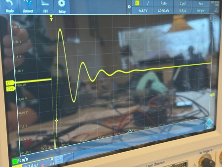

Man kan se på oscilloskopet, at der er et ping, én bølge, og efterfølgende mange bølger, indtil de er udjævnet. Dér hvor man skal ramme med værdierne for R modstand og C capacitor, er lige efter den første bølge. Hvis man gør det tidligere, altså hvor kurven er helt flad efter pinget, har man overdæmpet. Hvis man underdæmper, kan det ses som flere mindre efterfølgende bølger.
Da det er energien optaget i sekundærspolen i transformeren, der udløses som både et elektromagnetisk felt og som støjende strøm og ikke-støjende strøm. Vi vil gerne udnytte den støjfrie, men ikke den støjende del. Førstnævnte rene strøm er 50-100 Hz, det som ligger over, er
støjende. Helt op til MegaHertz. Opgaven ligger i at få så gode transformatorer som det nu er muligt fra start, da de er mere støjfrie, og gennem filteret minimere den tilstedeværende støj.

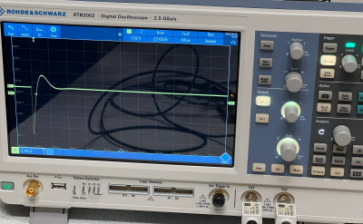

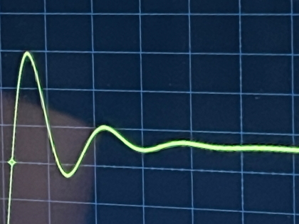

Billede af ringning, udæmpet.
Herefter justerer man på trimmeren således, at man hverken skyder under eller over. Når man har fundet den dæmpning af ringningen, bølgeformen, man ønsker, måler man blot modstanden på to testpunkter, eller ved at tage trimmeren ud, og måle på den. Den er dog følsom, så det er mere præcist at måle på de to testpunkter.

De 5 Toroidy ringkernetransformatorer jeg har bestilt og fået leveret, var der desværre også nogle problemer med. Som tidligere nævnt, har jeg i mit strømforsyningsdesign arbejdet ud fra ideen om, at der til sekundære funktioner skal være en enkelt ringkerne på 150VA med 2 sekundærudgange, samt 4 ringkerner på hver 300VA 10A med kun 1 sekundærudgang, for at holde separationen mellem + og -, samt mellem højre og venstre kanal. Da jeg måler på hvordan den lille 150VA trafo opfører sig, kan jeg se, at der er ringen som forventet, og at der er een pol der dominerer. Præcist som den helst skal være.
Som det kan ses, dæmper trafo'en selv og det hele gentager sig for hver svingning. Den støj skal selvfølgelig dæmpes under alle omstændigheder, men det kommer jeg til lidt senere.
Problemet opstår, da jeg een efter een sætter de 4 300VA transformatorer til, og måler på dem. Her ser jeg, at der er flere poler som ringer, og at der ikke er een dominerende som dæmper de andre. Derfor opstår der en uhensigtsmæssig flerpolet højfrekvent ringen, som dels jo så i sin natur ikke er en ren strømleverance, men også kan sætte "bål" i andre dele af forstærkeren. I yderste konsekvens kan den gå i selvsving.
Alle fire 300VA ringkernetransformatorer fra Toroidy støjer nøjagtigt eens, som det kan ses her:
Og denne måling viser endda efter indskydelse af et CRC snubberfilter, som har til opgave at dæmpe så meget støj som muligt. Og her er det trimmet ind til det bedste det kan blive. Det er noget rigtig skidt. Vi har prøvet alle mulige opstillinger og værdier, men det er helt samme resultat. De 4 Toroidy 300VA ringkernetransformatorer støjer rigtig meget og på en rigtig uheldig måde, som vi ikke kan dæmpe.

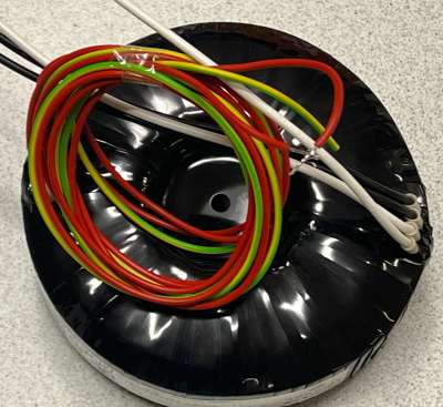

Ny transformer på 300VA, 10A, men med to lige store sekundærudgange:
Desuden har jeg valgt at få dem lavet med ind- og ud-lefninger modsat rettet hinanden. Her ses så en måling af en ny Toroidy ringkernetransformator, denne gang med 2 éns sekundærudgange.

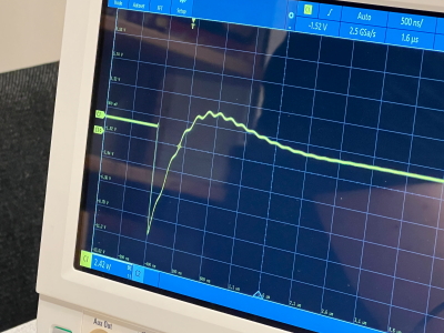

Og så med korrektion gennem Quasimodofilteropstilling, ukorrigeret:
Og endelig den nye trafo med korrekt indstillede værdier for crc:
Jeg har målt på hver sekundærudgang, og de er helt eens. Men også samlet. Jeg venter nu på de 3 sidste trafoer fra Todoidy. Så håber jeg, at det "spiller".

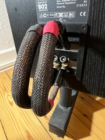

Jeg har nu i nogle få år spillet på et sæt Bowers & Wilkins 802 Series 3. Nærmere bestemt den sidste udgave af denne, da der selv i version 3,
er to udgaver, hvor modifikationen er en ændring af basporten samt klistermærket bagpå.
Dem er jeg aldeles glimrende tilfreds med. De spiller med den grundlyd jeg godt kan lide, og ikke med den nyere B&W lyd, som i mine ører er
mere rettet mod en imponerende biograflyd. Men pyt med det, enhver til sit.
Jeg har spillet med flere forskellige højtalerkabler tilsluttet B&W 802s3, både enkeltsæt og dobbeltsæt, og flere forskellige mærker og
forskellige opbygninger, herunder for eksempel Tara Labs, Van den Hul og Nordost. Senest spiller jeg med et enkelt sæt Tara Labs og et sæt
jumperkabler.
Når jeg ser på de fingerskruer der holder kablerne fast, er de sådan set udmærkede med rouletterede fingerflader, og kan adaptere både nøgne
afisolerede kabler, bananstik og spadestik. Jeg har prøvet alle 3, og foretrækker en blanding af bananer og spadestik.

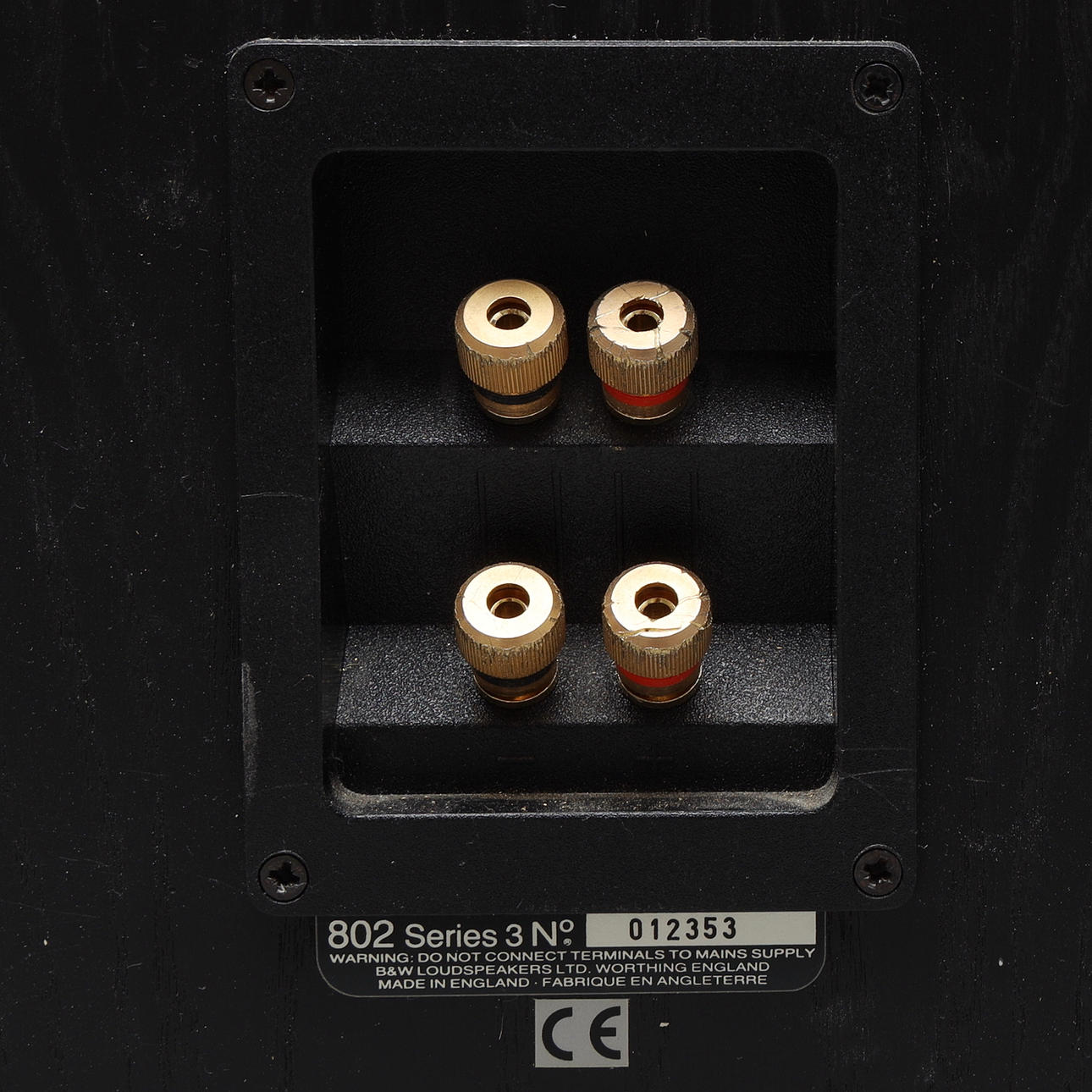

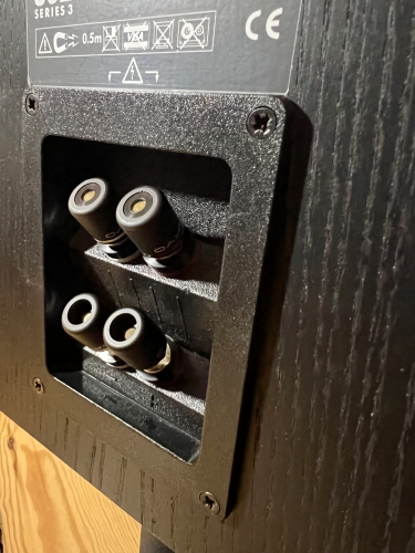

Her ses et lånt billede fra nettet af højtalerterminalerne på 802s3:
Billedet viser i øvrigt den tidlige udgave af B&W 802s3.
De virker udmærket og kan fint holde diverse tilslutninger fast. Og det må jo være formålet.

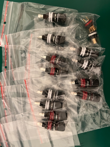

Men tilbage til højtalerterminalerne bag på B&W 802s3. De er store, tydelige og nemme at bruge. Men er det nu nok, eller er det også andre
faktorer? Jeg mener, at der er selvfølgelig også andre ting som spiller ind. Kontaktflade, kontakttryk og materialevalg samt tilslutningsform er
noget af det som jeg tænker på.

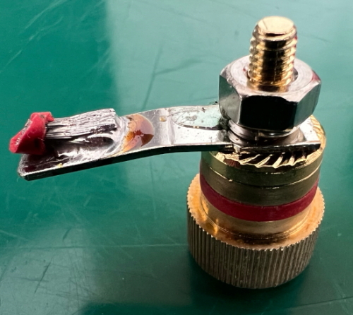

For at finde ud af dette, tog jeg kablerne af, skruede de fire skruer på plastikpladen ud, og rykkede forsigtigt plade med terminaler ud. B&W
har også monteret en lille skumpakning mellem plastikpladen og kabinettet. Pænt lavet.
Herefter kunne jeg se, at de interne Van den Hul ledninger er loddet på terminalerne. Okay, fint, men problemet er, at de er ikke loddet på
messing terminalens bagende, som ikke indeholder en loddeflig, men kun er et gevind. I stedet er ledningerne loddet på en stålplade, som ikke
selv kan sidde fast på gevindet, men som er holdt på plads af en spændskive og en møtrik. Nemt at lave, men efter min ringe mening, en
dårlig løsning for lyden. Det er fordi signalet skal igennem en messingklump, men en stor messingklump udenpå (fingerskruen), som ikke er
elektrisk isoleret fra den centrale del; derefter igennem en spændskive/møtrik med lille kontaktflade, og så en blikplade, før end den endelig
ser en lodning og Van den Hul ledningen. Man kan også bare vælge at sige, at denne løsning indeholder nogle unødvendige dele, og hver del
indeholder et materiale, kontaktflade og udgør en eller anden grad af modstand.
Det er efter min ringe opfattelse ikke en optimal løsning.

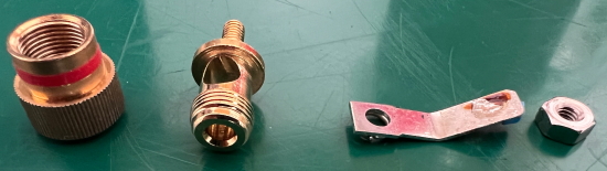

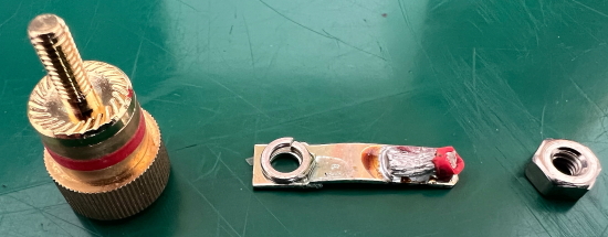

Her ses de originale dele i B&W 802s3:
Jeg har blot klippet ledningen over, da jeg alligevel ikke vil have en 20 år gammel ledningsende som tilslutning på min nye løsning.
Og her, hvor man tydeligt kan se, at der er yderligere et problem rent elektrisk, idet spændfladen er riflet, som betyder endnu mindre kontakt:
og her:

Det vil sige, at de ståldele som spadestik, loddeplade, møtrik og spændskive gælder, at de er ca. 50 gange dårligere ledende end kobber. Det
opfatter jeg som en uønsket modstand i signalvejen.
Dertil kommer udførslen af samlingen af delene, hvor både møtrikken og spændskiven har meget lille kontaktflade at gøre godt med. Omvendt
kan man jo argumentere for, at for eksempel et bananstik med fjedre til fastholdelse af bananen i stikket, også er en dårlig løsning med meget
lille overføringsflade. Dog er disse udført i kobber og belagt med guld for korrosionsbeskyttelse og stadig med god kontakt.
Tilmed "ser" signalet i indgangen den messingklump som er den centrale del af terminalen, samt den store fingerskrue. Disse er i berøring med
hinanden uden elektrisk adskillelse, og som vi ved leder messing bedre end stål, men ringere end kobber, sølv og guld. Se tidligere indlæg.
Jeg har derfor igennem længere tid set nærmere på andre højtalerterminaler for at finde een, som kunne gøre op med nogle af disse
"problemer".
Efter at have kigget på en del forskellige løsninger, som ud over at have lille masse, god kontaktflade, også skulle kunne holde godt fast på
ledningen/bananen/spaden, kom jeg igen frem til ETI Research's Kryo serie.
I modsætning til dette er så ETI Research Kryo højtalerterminalen, som jeg også har brugt på min ombyggede Copland CSA-14 integrerede
hybrid forstærker.
Jeg købte derfor nogle flere til brug for B&W 802s3 højtalerne.
Nu er det ikke det bedste billede, men de indeholder ret lille masse hvor det ikke er nødvendigt, og tilsvarende også på den ledende del (dele),
men tilstrækkeligt til at sikre god overførsel, samt at delene er sølvbelagt; centerdelen er lavet i tellurium kobber som er sølvbelagt og for
eksempel fingerskruerne er lavet i ... messing, men er overfladebehandlet og elektrisk isoleret fra de ledende dele, samt at tilslutningen til
ledningerne ind i højtaleren er med loddeflig, tilmed buet, og at man også kan benytte skrue. Det sidste gør jeg dog ikke, jf. et af mine
tidligere indlæg. Denne højtalerterminal indeholder ikke de samme spændbare med elektrisk kontakt. De er isoleret og har således ingen
elektrisk påvirkning.
Endelig er det også sådan, at selve spændfladen er lavet sådan, at den holder meget godt fast på et spadestik.
Her de ledningerne så loddet på med sølvloddetin (ved en lidt lavere temperatur da det flyder ca. 10°C lavere end ikke-sølvholdigt tin, og som
belært af mine tidligere forsøg, er med til at forhindre en overopvarmning af lodde-emnet. Det er dog ret tynde interne Van den Hul ledninger,
så det er meget nemt at lodde.
Det ser således ud:
og her med jumperkablerne på plads fordi jeg prøver hvor godt de spændes fast:

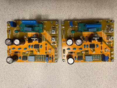

Printdesign.
I det følgende viser jeg en række billeder af de nye print vi har lavet, og kommenterer lidt på dem.
I bestræbelserne på at forbedre min gamle Copland CSA-14 hybridforstærker, har vi brugt det seneste halve år på at se lidt på hvad man kan gøre, for at forbedre nogle af elementerne i forstærkerens design og dermed lyd. I min konstante søgen efter områder jeg kan prøve at forbedre, har jeg set lidt nærmere på blandt andet indgangssektionen. Som jeg tidligere har beskrevet, er der en række kompromisser i denne, herunder blandt andet de rca-stik som er anvendt, den fælles minus til stel, men også afstanden fra indgangskomponenterne til andre komponenter, de to rør og ikke mindst den oprindelige ringkernetransformator.
Indgangssektion og indgangsprint:
Rca-stik har jeg jo valgt at udskifte til de minutiøst bearbejdede forgyldte tellurium-kobberstik fra ETI Research, blandt andet fordi de ikke har fælles minus til stel. Så ingen stelsløjfer. Tak for det.
På mine to Copland CTA-401 rørforstærkere, har Copland lavet et separat print til indgangsstik, som er skruet i kabinetbagpladen, frem for blot at bore huller i samme, og have nogle plastikstøbte rca-stik direkte ned i hovedprintet. Det vil jeg jo gerne lave lignende på min ombyggede Copland CSA-14. De printdesigns jeg tidligere viste, er nu lavet om og forbedret så meget som vi kan, med blandt kortest mulig signalvej. Ideen er, at jeg separerer højre og venstre, samt plus og minus. Til brug for dette, har vi altså designet to helt separate print. Disse print er hver 4-lagsprint således, at jeg kan styre skærmingen af det sarte indgangssignal bedst muligt. Jeg har overvejet at bruge 8-lagsprint, men jeg kan ikke umiddelbart se noget fordel i dette til indgangsprintene, da der jo ikke er tale om store strømstyrker og høje spændinger. Jeg har på frontprintet indbygget en række små LED til indikation af den valgte signalkilde.
Hvert indgangsprint har jeg så lavet med 4 topklasse mikrorelæer (dog ikke de mindste) per indgang (og udgang), så i alt 28 relæer til de 7 indgange/udgang. Dette er for at sikre bedst muligt areal til signalet i selve kontaktfladerne, og bedst mulig separation af plus, minus, stel, højre og venstre. Relæerne har jeg som tidligere beskrevet valgt ud fra specifikationer, samt at jeg har købte en række forskellige modeller, som vi har skåret op og undersøgt i ”virkelighedens verden”. Det vi mente er bedst, er så valgt.
På hvert print har vi designet det således, at spændingsforsyning til relæer er til venstre, efterfulgt af de enkelte indgange, og yderst til højre er så udgangen fra de to print, som ledes via ledninger til fronten af forstærkeren (ja, jeg ved det er et kompromis, og som kommer med på en helt anden måde i Ultima-udgaven om nogle år), hvor signalet sendes ind i et lavpasfilter jeg også laver (stadigvæk med en 150.000Hz arbejdsværdi), og så til balance-kontrollen. Jeg beholder balance-kontrollen, da jeg gerne vil have denne feature, selv om den kompromitterer signalet i en vis grad, frem for at gå direkte til volumenkontrollen.
Selve printene er som sagt 4-lagsprint, og ydermere har vi valgt at lave dem med guld på yderkanterne for at give bedst mulig beskyttelse af signalet, i forhold til støj, højfrekvent støj, og andet. De to indgangsprint skal sidde tæt sammen i en lodret montering således, at de danner et komplet Faraday bur for signalet. Komponenter er monteret på henholdsvis bagsiden af minusprintet, som sidder bagerst, og forsiden af plusprintet. Imellem dem er der en lille smule luft, og de to print er forbundet af en lang række solid core iltfrie Tara Labs kobber ledninger, samt en lang række runde smd-modstande. Disse har til hensigt at sikre at der ikke sker uheldige ting imellem de to print: ingen kortslutninger. De simulerer en specifik indgangs-impedans på eksempelvis 22kOhm for at have eens på alle linjeindgange. Jeg måler senere dette helt ud.
Deres opgave er, at isolere kredsløbet mellem hver indgang kontinuerligt, og afkoble det fra forforstærkersektionen. Kun den indgang som aktuelt er valgt, får signalet og sender det til forstærkning. Så 1 modstand er i serie, og 1 er til stel. Dette var også delvist en del af det oprindelige udlæg, men her er det stærkt forbedret, fordi signalet er stærkt hele vejen over til balancekontrollen, og først ser ind i et filter her. Herved er det kilden som kontrollerer signalet hele vejen, og også inde i forstærkeren. Hvis filteret sidder, som originalt, kan kilden ikke kontrollere signalet, fordi det bliver højimpedant. Tillige er det så kun een kilde ad gangen, ikke alle sammen.
Det er en helt gennemført 3D Matrix Ground konstruktion.
Hertil kommer en række andre features. De komponenter ud over relæerne, som er modstande, dioder og kondensatorer, er altså nu flyttet helt væk fra hovedprintet i forstærkeren, og op på de to indgangsprint. Der er væsentligt kortere signalvej til disse, og vi har designet printene således, at der er lige lang signalvej på hver indgang/udgang. Nu er disse komponenter fjernet fra hovedprintet således, at de er længere væk fra rør og transformator, samt andre komponenter. Afstanden til det nye transformatordesign jeg har lavet, er også øget mest muligt, og adskilt af en 2mm tyk kobberplade. Jeg går lidt med nogle tanker om at lave yderligere en komplet tyndvægget kobberkasse som skal sidde ud over hele indgangssektionen. Nu må vi se. Det kommer i næste ombygning, hvis jeg vælger at gøre dette.
Til sammen udgør den færdigbyggede indgangssektion en meget bedre løsning set i forhold til både Copland CSA-14 og Copland CTA-401 med flere. Den kommer til at virke som en stiv kompakt samlet enhed, som jeg skruer på bagpladen af kabinettet a la CTA-401.
