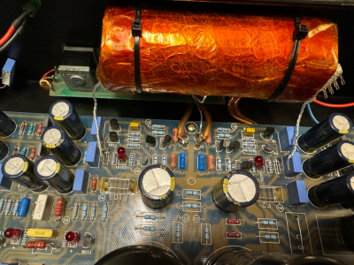

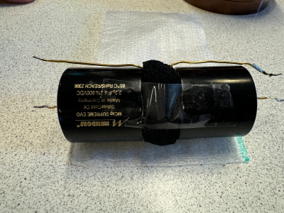

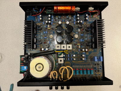

Næste version af min Copland CSA-14 hybridforstærker, version 3:     ;)
Der er jo altid noget mere man kan lave, så hvorfor ikke med denne glimrende forstærker?

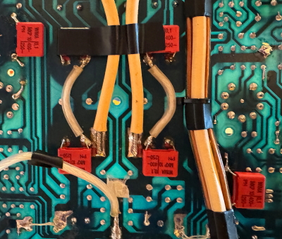

Op på skrivebordet, af med låget og kigge nærmere efter.

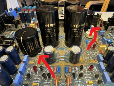

Der er særligt et par ting som stikker i øjnene.

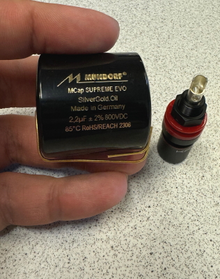

1/ det første er de to filmkondensatorer i signalvejen før de to gløderør. Her er det to kondensatorer som Ole Møller har fået lavet til spec, og som er mærket af ham: Copland. Bemærk, at alle kondensatorer i hele forstærkeren er af absolut middelmådig kvalitet, undtagen præcis disse to filmkondensatorer. Ole ved udmærket hvad han laver, så lige her har han sat ind med bedre komponenter i signalvejen. Måske man kunne prøve noget her?
2/ det andet er nogle modstande både i signalvejen, og det negative feedback kredsløb. Alle modstande i hele forstærkeren er gode stabile kvalitets metalfilmmodstande i 1% kvalitet. Og dér hvor der er lud i kredsløbet, har man loddet nul-modstande ind. Pænt og ordentligt lavet. Men måske man kan lege lidt med nogle andre modstande?
3/ de absolut rædselsfremkaldende højtalerbøsninger og deres stjerneskiver, møtrikker og hjemmeskruer-bilstik. De nye ledninger jeg har sat i forstærkeren er Van den Hul, og disse er naturligvis loddet på højtalerterminalerne. Men man kan nok gøre noget ved selve terminalerne.
4/ Lidt mere afkobling her og der.
5/ sikringer i kredsløbet. Jeg anser ikke disse 4 for at være nødvendige. Hvis et kredsløb går, kan det sende en spænding ud på højtalerterminalerne, og så kan en diskant nok ryge sig en tur. Det kan vi ikke have. Og de glassikringer er ikke imponerende direkte i signalvejen, sammen med deres små billige metalklips. Så ud med dem.

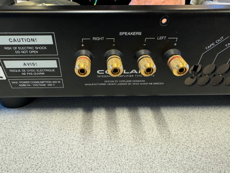

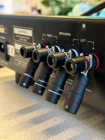

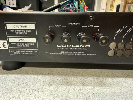

Højtalerterminaler. Dér er der vist sket en del på de 30 år der er gået, siden Copland lavede denne glimrende forstærker. Jeg har set på rigtig rigtig mange stik/terminaler, materialer, udførsler, legeringer, isoleringer, materialetykkelser og så videre. Og generelt vil jeg gerne have noget i retning af følgende:
- CNC fabrikerede ledende materiale.
- lille materialemængde.
- rent kobber.
- god isolering.
- skærm af een eller anden grad.
- lodning af kabler.
Så hvad gør man? Man tager en masse timer på nettet, og tager i forretninger og hvad ved jeg, for at se, hvordan de rent faktisk er lavet. Der er jeg kommet frem til, at de messing Copland brugte, har en meget dårlig ledeevne. Det ledende materiale er tykt, og sidder direkte sammen med det ledende materiale. Ydermere er der ingen skærm. Og der er ikke forberedt på lodning. Så alt dette vil jeg undgå.
Kobber og sølv leder ekstremt godt, med sølv 6% bedre end kobber, og med kobber som referencemateriale. Men begge materialer korroderer i kontakt med luften og de bliver mørke og med ringere kontakt, over tid. Så måske en overfladebehandling kan reducere dette? Så er der det med kobber og sølv, at de begge er meget bløde materialer, når de er rene. Så det duer ikke så godt til tilspænding eller anden mekanisk kontakt.
Måske kan man se på legeringer. Hvad kan man putte i kobber? Beryllium synes at være det nyeste. En berylliumlegering i kobber, kunne godt være en løsning. Og med sølv udenpå. Og så lidt overfladebeskyttelse. Nogle bruger store gennemsigtige plastikkapper. Men dem kan jeg ikke lide, da de ikke er lufttætte. Så derfor tillader de luft at tilgå overfladen, og voila, har man korrosion. Og dette er uanset pris og fabrikat. Altså bliver listen med super gode stik, meget hurtigt meget kort.
Disse terminaler er lavet i berylliumkobber, er cnc-fræset, har plastikisolering, skærm, er lavet i eet lille stykke materiale, hult, og skal loddes. Der er dog een ting, som jeg ikke bryder mig om. Og det er de evindelige skruer til at fastspænde kablerne med. Det ses på de fleste stik og terminaler i dag. Og det mener jeg helt seriøst er noget l..t. Hvorfor? Jo, fordi et kabel oftest består af mange ledere, og disse presses tæt sammen og deformeres en smule, af skruen, når den strammes. Altså er der en række cylinderformede ledere, som nu presses sammen i hver ende af een eller to små skruer i hver ende. Kontaktfladen mellem disse ledere er ikke stor, men derimod kun det minimale punkt der er mellem hver rund leder (undtaget firkantede som mine egne, men det er en anden historie).
Når nu man køber dyre kabler, eller laver ditto selv, er det for mig at se, en enorm fejl at skrue dem sammen i de dyre stik man bruger. Minimal kontaktflade, som slet ikke udnytter det fulde tværsnit. Derfor lodder jeg, og kun under optimale betingelser (dog ikke lufttomt). Det aller bedste loddetin, det aller bedste flush og den bedste loddekolbe. Og rensning, forlodning og hvad ved jeg.
På de terminaler jeg valgte, fra ETI Research, som er deres Kryo model, er de aller bedste betingelser til stede, og jeg skruede de små skruer ud, og smed dem væk. UD! De huller som er tilbage, kan bruges til, at lægge stikket end på en bageplade (fladt metal) på den ene side, og et hul til at styre tilførslen af loddetin med, efter at det hele er fyldt op med flush først. Så får man en optimal lodning, som er igennem alle ledere, og som er meget mekanisk stabil, og udnytter hele kablets kapacitet til at bære spænding.
Og så er netop disse terminaler (og stik) dobbelt kryogenbehandlede. Det vil normalt sige nedfrosset og tøet op igen over en lang proces, to gange. Det er også tilfældet her. I mine år med at bygge racergearkasser til banebrug, har jeg lært, at kryogenbehandling af alle (ståldele i dette tilfælde), er ekstremt produkttivt. Det giver en langt stærkere og mere jævn overflade gennem krystalinske ændringer, og ideen her er, at få den bedst mulige overflade, som for gearkassers vedkommende kan gøre dem op til 3 gange så stærke, og LANGT mindre friktionshæmmede.

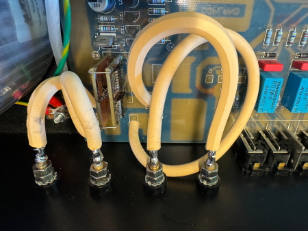

Her er de gamle terminaler, dog med mine lodninger, frem for galvaniserede bilstrik, som i mine øjne danner en lang række "stik", overgange, og laver mudder i lyden.
Og her er de med mine lodninger:
Og her er de nye ETI Research Kryo terminaler. I mine øjne de bedste der er at få i dag (indtil noget bedre kommer, selvfølgelig):
Og mere:
Her prøver jeg at illustrere det i mine øjne meget store problem med skrueterminering:

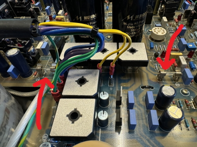

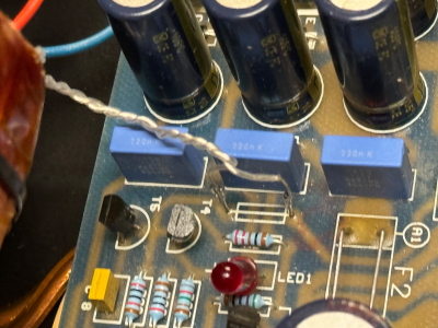

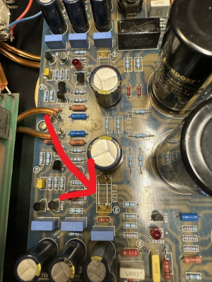

Nå, men det blev en optimal løsning, så videre til det næste punkt: sikringer i forstærkeren.
Det er efter min opfattelse sådan, at Copland har designet deres forstærker med en række sikringer eller sikringskredsløb:
Der er 4 sikringer på printet i signalvejen.
Der er 1 sikring i indgangen ved 230 Volt indgang.
Der er 1 udgangsrelæ, som er af en mekanisk type. Din nok, men langsom og gammel.
Og netop derfor, selvom der er et lille flytbart klistermærke, for rengøring, eller man kan sætte et nyt i, altid tale om et kompromis, hvor der slår en lysbue, eller gnist, imellem de ikke optimale materialer inden i relæset. Det er jo ikke guld eller sølv eller kobber, da de i deres rene form, er alt for bløde og sårbare over for deformation, og derfor er der i stedet brugt almindelige metaller, som udgør en mekanisk hindring og modstand, direkte i signalvejen.

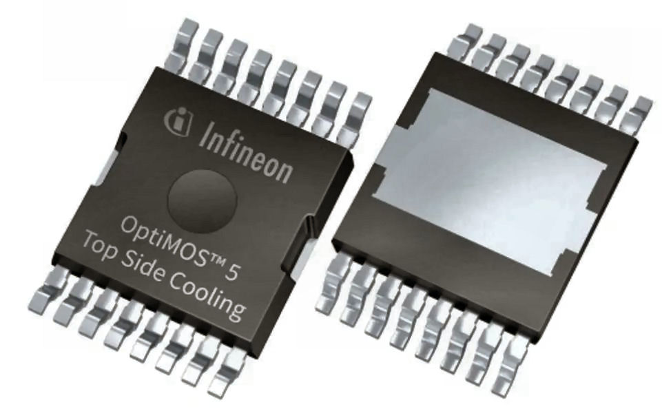

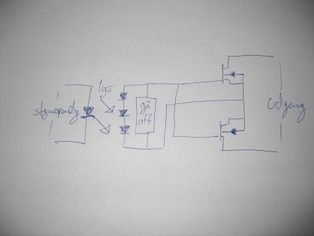

Det vil jeg gerne lave om på. Som sagt så gjort, og jeg har bedt en kammerat om at designe et state of the art elektronisk relæ, som aldrig slides eller deformeres, og som har minimal indvirkning på signalet. Dette er bl.a. gjort ved brug af to ekstremt hurtige mosfets på hver ca. 476Ampere (kan ikke huske det præcist), og peak på over 1000Ampere.
Der er andre fordele ved dette, og det er blandt andet, at det ikke klikker i lydem, både fysisk, og i overført betydning. Det er ydermere ekstremt hurtigt, og det vil jeg gerne have af flere grunde. For det første vil jeg gerne, at der ikke risikerer at komme en fejlspænding ud til mine højtalere, og det er altså nemmere og "billigere" at reparere en forstærker, hvis den brænder af, end at reparere mine B&W'er med nye enheder, som ikke kan fåes ;)
Dernæst kan dette ultra hurtige og "lydvenlige" relæ sikre, at jeg kan tillade mig, at lodde de andre 4 sikringer i signalvejen ud. Og det var noget jeg meget gerne vil gøre. UD! med dem. De sidder der og stirrer på mig med deres grimme materialer og mekaniske koblinger, fjederstål eller rettere blik, blankgalvaniserede overflader og blikmetal.
Her er to af sikringerne, designeret F1, F2, F103 og F104:
Her er den nyeste løsning til erstatning af sikringerne og sikringsholderne. Først var det snoet sølvledning på undersiden, men det jeg væk fra, og satte disse kvalikobberben ind i stedet:

Kan lige tilføje, at det med kryogenbehandling, naturligvis ikke er helt så nemt og enkelt som det lyder. Det er ekstremt vigtigt, hvor længe og ved hvilken temperatur et givent materiale behandles. Dernæst er der også grænser for, hvor mange gange man kan gøre dette. Ved givne forudsætninger vil et givent materiale degenerere efter for mange gange eller for voldsom kryogenbehandling.
Så det er vigtigt, at hvis det skal have en gavnlig effekt, som i dette tilfælde er at få den mest jævne overflade, for bedste kontakt, at finde den rigtige kombination.
Med minus 189 grader Celsius hilsener,
Redfox.

Sendt: 28 August 2024 kl. 04:32 | IP-adresse registreret Citér Kaj.

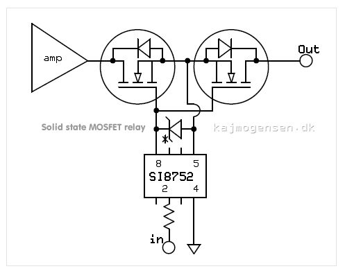

Med den grundighed du lægger for dagen vil visning af diagrammet til solid state erstatningen for udgangsrelæet være
interessant at se.

Min interesse for dit valg af MOSFET solid State “relæ” frem for et traditionelt relæ kommer af din omhu med komponentvalg
(kryogenbehandlede stik m.m.). Hvordan du sikrer dig, at et “relæ” bestående af halvledere ikke tilføjer “crossover” lignende
forvrængning når to MOSFET sættes i serie med hinanden for derved at være i stand til at lede et AC signal i et bredt
frekvensområde. Derfor vil jeg gerne se diagrammet!!

Hvis man ser lidt nærmere på Coplands design af CSA-14, som er et 30 år gammelt design, vil man se, at det er et lidt "vildt" design. Et noget risikofyldt design, om jeg så må sige.
Copland har indpasset 4 sikringer i signalvejen. Hvis een eller flere af disse ryger ved en kortslutning/overspænding, kan man risikere, at der kommer fuld power ud i udgangen, ud til højtalerne, som kan brænde af, fordi f.eks. svingspolen kommer uden for magnetens arbejdsområde, samtidig med, at forstærkeren brænder af.
Nå, men Copland har jo også indsat et udgangsrelæ. Dette er et udmærket relæ af normal mekanisk type. Men det er langsomt. Og der skal kun et meget kort øjebliks overspænding til, for at der sker skade. Fuld power er når de store "ladelytter" afgiver fuld spænding fra transformeren, som her er f.eks. 40 Volt. Der er blot på grund af hele designet i denne forstærker, og det "langsomme" relæ mulighed for, at der sker skade.
Dét ville jeg gerne lave om på, samtidig med de lydmæssige fordele der er ved en anden løsning, som den jeg har lavet. Og det er bedre og nemmere at lave forstærkeren, hvis en fejl opstår, end at skaffe nye matchede enheder til mine højtalere (- og forstærkeren). Det er selvfølgelig ikke min egen idé, men min kammerat, som har set lidt på et par glimrende forstærkere, som anvender dette princip, og vi har diskuteret det frem og tilbage, for at se hvad man kan bygge. Altså at sætte to mosfets sammen, og en optokobler. Hvis der er nok spænding, går der lys igennem, og mosfets'ne er åbne, d.v.s. at signalet passerer. Ingen lys: lukket øjeblikkeligt. Ingen langsomhed her. Et meget bedre kredsløb som heller ikke degenererer over tid. Der er mere modstand i printet og lodningerne, end i mosfets'ne.
Selve sikringskredsløbet er stadig det originale Copland i min CSA-14. Jeg har altså slettet de 4 sikringer F1, F2, F103 og F104, samtidig med at jeg i stedet for det mekaniske relæ, har indsat et ekstremt hurtigt elektronisk relæ, som er designet ud fra 2 ekstremt hurtige mosfets, og som kan håndtere meget store Ampere, både vedvarende og i peak, samtidig med, at de har en ekstrem lav modstand: 0,001Ohm eller 0,002 tilsammen. Den ene mosfet håndterer med sin indbyggede diode strømmen den ene vej, den anden den modsatte, om jeg så må sige. Fordi de har så ekstrem lav modstand og er så hurtige, er der absolut ingen forvrængning, eller den er enormt lav.
Den næste ting er, at Copland CSA-14's eget sikringskredsløb er den afgørende faktor. Og dette er en meget gammel konstruktion. Men hvis dette detekterer en fejlspænding, vil det sende "besked" til optokobleren i mit eget kredsløb, som "slukker". Selve lukningen sker øjeblikkeligt, og ikke igennem et langsomt gammeldags relæ, som degenererer over tid, også på lyden. For årtier siden var mosfets langsomme til dette, og kunne ikke bruges. Men det kan de i dag. Esktremt hurtige og med ekstrem lidt modstand.
Et par eksempler på en sådan teknik er anvendt i for eksempel Esoteric Grandioso M1X og Accuphase A300 poweramps. Blot har i al fald Accuphase brugt dårligere komponenter end jeg (hvilket de generelt gør over hele linjen), med lavere amp, højere modstand og langsommere. Dette er selvfølgelig fordi de skal tjene penge, og den slags bestyrelsesfilosofi er man jo heldigvis fri for, når man skruer en lille smule selv. Det mosfet "relæ" vi har lavet og sat i, koster ca. 300 kr. i komponenter at lave. Hvor Accuphase i A300 har en modstand på 1,6miliOhm, og som allerede var en forbedring i forhold til Accuphase A250 med cirka 2,0miliOhm, har jeg ca. 1,1miliOhm (i "on" tilstand selvfølgelig). Og mit er hurtigere, og kan håndtere helt andre tal. Dertil kommer for eksempel, at de temperatursensor transistorer jeg har sat i, er langt mere præcise og hurtigere. Altså dem der sidder på udgangstransistorernes kølemoduler. For eksempel har Luxman i deres M10X forstærker brugt 4 mekaniske relæ'er mener jeg. En anden løsning, og ikke een som jeg ville bruge. Der er som sådan ikke noget hemmeligt i ideen, blot er der ikke ret mange som bruger denne teknologi endnu. Men det kommer jo nok.
Jeg håber at det giver mening, blot er jeg ikke så god til at forklare det.
Kaj: Hvad har du sat i den egen-udviklede forstærker?
Med optokobler-hilsen,
Redfox

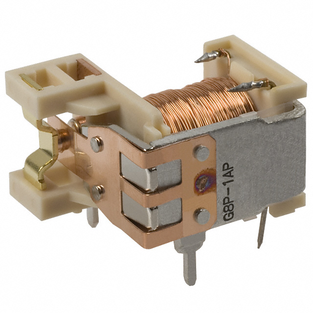

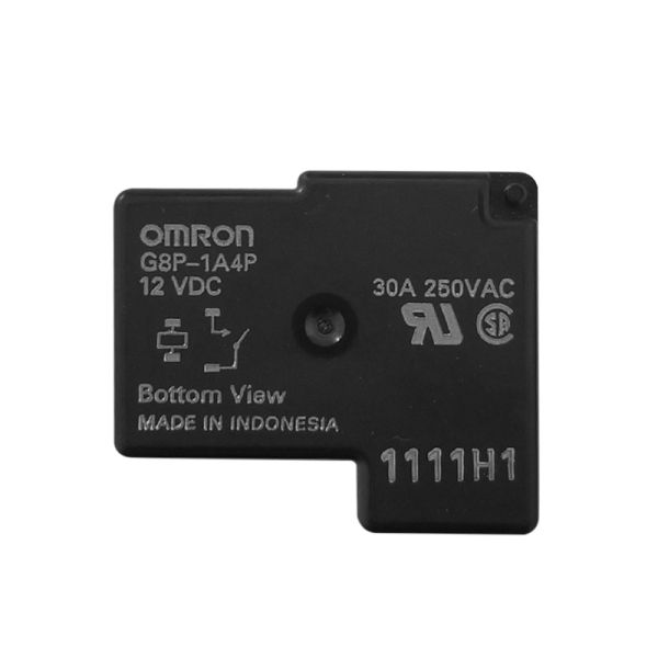

Jeg anvender OMRON g8p-1a4p relæer til alt der kræver store strømme. Et relæ i hver udgang på den “lille” 2x350W og to
paralleltkoblet i hver udgang på den “store” 2x550W. Styret af et kredsløb, som reagerer On/off på 150 mS alt inklusiv. For et er
at kredsløbet reagerer hurtigt men det må heller ikke reagere i utide og afbryde forbindelsen kortvarigt.
Og så har relæet den fordel at det adskiller forstærkerkredsløb galvanisk fra resten.

Sendt: 30 August 2024 kl. 06:34 | IP-adresse registreret Citér Kaj.
@redfox
Så mangler jeg blot diagrammet til DIN MOSFET erstatning for et mekanisk relæ
En dokumentation som alt andet lige vil understøtte din forklaring. I fald det afviger fra de anviste eksempler på apparater, som
anvender metoden.
I øvrigt - regner du på dit argument med øget dæmpningsfaktor vil “MOSFET-relæet” og dermed forstærkerens lave
udgangsimpedans have betydning jo KORTERE kablerne er. Jo mindre modstand de har.
Jo længere kablerne er - jo højere modstand de har - jo mindre betydning får det om relæet har 0,002 Ohm eller 0,02 Ohm. Ud
over at have en akademisk teoretisk værdi for brugeren. Også selv om jeg er fortaler for “Low Impedance Drive”
Jeg kender ikke mit anvendte OMRON relæ’s seriemodstand. Men relæet mekanisk/elektriske udformning indikerer meget lav
seriemodstand. Der er ingen interne ledninger. De korte ben går direkte til kontaktpunkterne. Samtidig er styrekredsløbet
udformet så relæspændingen skifter fra nul til max på nanosekunder så relæets kontakter rammer hinanden med optimal
selvrensende effekt. Disse er mine argumenter for brugen af et mekanisk relæ. Jeg vil foreløbig undlade at sætte to MOSFET
transistorer i serie med forstærkerudgangen. Uanset teorien.
Men et diagram med komponetangivelser kunne måske være et skridt på vejen til “overgivelse”.

Okay, så jeg vil prøve at redegøre for mosfet"relæet" herunder. Men I må bære over med mig, da jeg ikke ved ret meget om elektronik...
Man indsætter en smule elektronik i stedet for et elektromekanisk relæ i udgangen. Dette gøres ved at bruge 2 mosfets som er specialdesignede til dette, samt en modstand og en optokobler. Dette system agerer kun som relæet. Ikke som hele beskyttelsessystemet. Altså er det stadigvæk min Copland CSA-14's beskyttelsessystem, som er afgørende for om der sker noget ved en given uønsket situation. Man kan sige, at mosfetrelæet, jeg kalder det bare et relæ, er et slavesystem.
Når der er en almindelig acceptabel spænding i forstærkeren, agerer forstærkerens eget beskyttelsessystem ved at sende en spænding til en modstand som sidder før optokobleren. Denne modstand er der, for at tilpasse spændingen til optokobleren. Herefter omformes spændingen til lys gennem en lysdiode. Herefter sendes lyset afsted til en fotosensitiv plade, i princippet en slags solcelle. Denne solcelle omdanner det modtagne lys til en spænding. I dette setup er den ret effektiv, og genererer en vis spænding, men meget lav ampere, som er nok til at åbne mosfets'ne. Og de er i "ON" position.
Den værdi som mosfetsne er sat til at reagere på, er bestemt ved manipulerede "urenheder" i en glasoverflade, ligesom i andre halvledere. Blandt andet derfor kan man tilpasse værdierne meget præcist. Der er ikke nogle hickups. Hvis der opstår en overspænding/kortslutning i forstærkeren, som ligger uden for de værdi som forstærkerens eget system accepterer, afbrydes spændingen som optokobleren ser under normale omstændigheder, af forstærkerens egen overvågning, som igen får optokobleren til at afbryde lyset øjeblikkeligt, og mosfetsne får ingen spænding som er nok til at trigge dem "ON", (0) og de er "OFF", og signalet afbrydes øjeblikkeligt. Vi taler om ganske få nanosekunder.
At tale om galvanisk isolering er måske ikke helt relevant her, da de i "ON" position ikke har brug for at gøre noget, men tillader spændingen at passere forbi, inden for de rammer som de selv er designet til at arbejde med, for eksempel 40 Volt, 300 Ampere vedvarende, 1000 peak. I "OFF" position er signalet afbrudt og isoleret af manglende lys og af glas i mosfetsne. De agerer herefter som alle andre elektroniske komponenter med deres kapacitans + deres indbyggede diode. Denne værdi er ikke relevant, fordi jeg jo ikke lytter til signalet i "OFF" position. Ideen om at der kan være en corssover lignende forvrængning kan ikke opstå, de der i "ON" position reelt er tale om at det fungerer som en simpel modstand, tilmed med en ekstrem lav værdi, 0,002Ohm.
Som jeg ser det, er der en række fordele ved at bruge et sådant mosfet basseret "relæ" i udgangen.
- mikroskopisk forvrængning.
- det er ekstremt hurtigt - få nanosekunder, modsat et elektromekanisk relæ, som skal skabe et magnetfelt, tiltrække en metalplade, som skal accelereres op og bremses ned.
- det holder meget meget meget længe, næsten uendeligt - aka agerer som en modstand.
- det har meget meget lav egen resistans, i modsætning til det elektromekaniske relæ, som korroderer og forringes ved hvert udfald (lad os håbe det aldrig sker), og hvor der er en ledende metalplade som for at skulle kunne holde, ikke er i rent kobber, guld eller sølv, men pletteret ringere materiale med ringere ledeevne, som tilmed fungerer ved at blive presset mod en anden flade.
- det har kort signalvej, og der er ikke nogen ringe ledende materialer i benene til ilodning.
- det har ikke en samling af forskellige varierende metaller i legeringer med ringere ledeevne og højere intern modstand.
- det kan fordre en højere dæmpningsfaktor pga. dette.
- der er ingen spole som kan afbrydes.
- der er ingen kontaktflader som hvis der opstår en fejl, og relæet træder i kraft og afbryder, kan forurenes.
- der er firmaer som i dag udvikler på solid state relæer, og der er løbende fremskridt, f.eks. Infineon og Vishay.
Måske er bekymringen, at disse mosfets kunne agere lidt som bipolare transistorer, som ikke er linære tæt ved 0 Volt, og derfor er ulinære, som igen betyder, at de har et "kink" ved skiftet mellem + og -, 0 Volt, som betyder forvrængning, jo større ulineariteten eller "kinket" er. Bortset fra, at nogle forvrængningstyper igennem mange år som regel er elimineret gennem forskellige kredsløbsdesign, som negativ feedback, modstande ved udgangstransistorerne, ekstremt præcise og hurtige udgangstransistorer, matchede transistorer og så videre.

Jeg håber ikke mit ønske har frarøvet dig din nattesøvn. Tak for diagrammet. Og beskrivelsen.
Jeg har selv lavet lidt research, nu da Accuphase holder deres løsning hemmelig. Jeg har ikke kunnet finde et diagram.
Og så må man jo selv sammensætte et med hjælp fra diverse applikation notes og supplerende beskrivelser.
For til sidst at teste på værkstedsbordet. Her er et diagram lavet ovenpå min nattesøvn

Kaj, du kan måske bruge en Vishay VOM1271, som er en stand alone optokobler mosfet driver.
Og et par Infineon PG-HDSOP-16-2 mosfets.
Prøv at se om de kunne passe ind i dine specs på din forstærker.

Med plus/minus 98V forsyningspænding bevæger jeg mig lige på kanten af MOSFET'ernes 100V max.
Strømmen derimod - 350 Ampere !! - springer sikringerne inden de står af.
To transistorer med en samlet ON modstand på < 0,005 Ohm.
Her kommer omhu i montagen af kredsløbet til at betyde mere end "relæet".
Prisen på en lille halvtredser plus moms pr. stk kan jo ikke vælte et "High-End" budget.
Tilbage står at afprøve om de tre komponenter kan arbejde sammen. For specielt indviklet vil jeg ikke kalde opstillingen?

Men hvad med de to sorte Copland kondensatorer? Måske man kunne prøve noget sjovt her.
Derfor købte jeg to store Mundorf MCap Supreme Evo silver Gold, som er gode kondensatorer fra deres topserie, og er hver på 2,2 µF. De
fylder lidt, men har mulighed for, gennem deres forskellige benlængde, at blive monteret enten lodret eller vandret.
Forventningen var stor, og der blev eksperimenteret med forskellige placeringer, blandt andet denne:
Så samle forstærkeren, og pre-teste, og derefter starte den op.

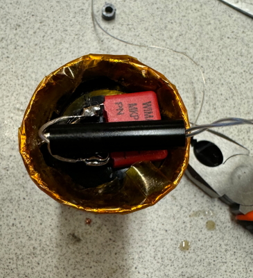

Hvordan lød det så? Mja, altså den lød ikke godt, for den gik i selvsving, altså den begyndte at oscillere.
Aarhhh, det var jo ikke så godt, så her opstod ideen med at lave de to Mundorf om til en "rørbombe", altså ved at bygge dem ind i et
kobberrør. som så har stel. Og så noget kapton uden på. Som sagt så gjort, og først måtte jeg bygge dem sammen uden at de kunne røre
hinanden, og derfor skar jeg et stykke isolerende skum og tapede det sammen, efterfulgt af et lag isolerende plastik udenom:

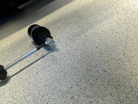

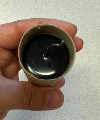

Nu skulle jeg finde et rør, og vupti, det hele passede lige ind i en toiletpapirsrulle:

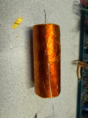

Så var det om at rulle den ind i noget kobber, lodde en afisoleret sølvledning på, langs med hele ydersiden i længderetningen, og vikle det hele
ind i Kapton, i flere lag:
Enerne var stadig åbne, og her er det sådan, at to Vima 0,1 µF afkoblingskondensatorer lige passer ind, så det gjorde jeg, sådan at forstå, at
jeg loddede sølvledninger på, og trak dem igennem i lille plastikrør i hver ende. Ingen mulighed for kortslutninger:
Nu var "rørbomben" færdig, men hvor var der plads? Det var der oven over balancepotmeteret, på bagsiden af fronten af forstærkeren. Men
det ville betyde meget lange ledninger, som det skal man ikke. Men ved at følge printbanerne, kunne jeg lodde 2 "lus" ud af printet, og lodde
kobberrøret ind. Ledningerne i sølv kunne herefter gøres meget korte og direkte. Så derfor lagde jeg 4 huller ud på bagsiden af fronten af
kabinettet, og borede dem op. i fronten og nogle strips som ophæng, og det så sådan her ud:
Det synes jeg selv sidder ret pænt, og meg direkte kort montering, hvor der naturligvis ikke er nogle andre komponenter i vej. Printbanerne
leder direkte hen til dér hvor de to sorte Copland caps sad, og her loddede jeg to lus i.
Her er så den færdigmonterede Copland CSA-14, lige før jeg sætter rørene i, og starter den op:
Det er altså ved at være en lidt vild forstærker.
Men ved opstart skete det igen.... Selvsving. Så det var ingen anden vej udenom, end at lodde de to store Mundorf ud igen, og genmontere to
to sorte Copland kondensatorer. Heldigvis er det de to bedste Ole Møller valgte at montere i hele konstruktionen, og det vidste han godt ;) Så
problemet er ikke så stort. Herefter genmontere lus der hvor de var, og så var alt klart igen.
