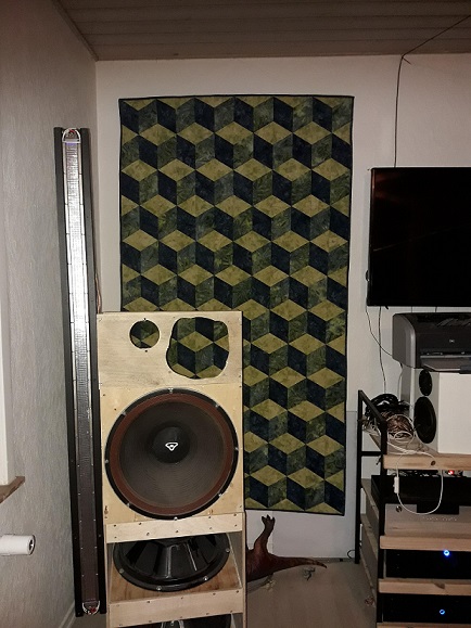

Jeg var lige lidt heldig her juleaften, jeg have længe ønsket mig noget nyt pænt dæmpning af min væg bage mine dipol højtaler. Så fik lige dette i julegave, når et rum skal dæmpes, gør det jo ikke noget at det er pænt.

2 spørgsmål.
1. Skal du ikke have båndet på indersiden af højttalerne så de er tættest på hinanden ?
2. Hvad er det der er faldet dødt om bag højttaleren

jeg har prøver det af med at have min bånd på indersiden, syntes ikke helt lydbilledet blev så stort som når det er på ydersiden.  jeg dele rum med ungerne, så der er ting over det hele. De har lært at fars højtaler holder man fignerne væk fra
