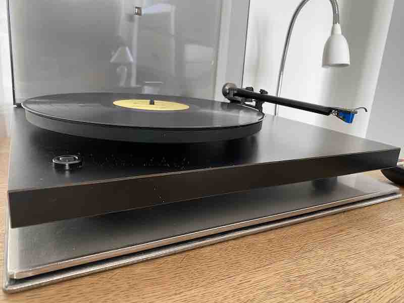

Det var en klam spytklat, for det virkede ikke... ;-)
Jeg fik lavet en fin 5 mm rustfri stål plade, og den har overhovedet ikke hjulpet... What to do?

Nu er rustfri stål ikke så godt til afskærme magnetiske felter - som en en jernplade ville have været.
Der findes noget der hedder My-metal, det bruges netop til at afskærme trafoer.
Så hvis du kan fat i noget af det, og tør binde an med at afskærme net trafoen. i forstærkeren, så er det måske løsningen.

Som HP også skriver..... Spytklattes beskaffenhed får stå for din egen regning.
Jeg skrev udtrykkeligt JERNPLADE, ikke stål, alu eller andet, og så går du gudjødemig ud og køber
det eneste, der ikke skærmer overhovedet, nemlig rustfrit stål
Når du undervejs modificerer det råd, du har fået, så duer konceptet "Shoot the Messenger" altså bare ikke

Okay okay - point taken :-)
Jeg får lavet en RIGTIG JERNPLADE i næste uge :-)

Sendt: 03 Marts 2021 kl. 15:50 | IP-adresse registreret
Det hjalp heller ikke...
/Kasper

Kasper prøv at tage nogle billeder hvor vi kan se det fra flere sider.
Du har en lampe sikkert med LED pære i, kan også støje.
Måske vi kan gætte lidt mere med flere billeder
Sendt: 03 Marts 2021 kl. 17:06 | IP-adresse registreret
Det var pokkers.......
Er nødt til at spørge..... Har du brugt mange timer på at polere de to plader??
Grunden til at jeg spø´r er, at de altså ligner stålplader og ikke jern.
Jernplader er rustne ad h*****e til, og når rusten er væk, er de nærmest blåsorte at se på.

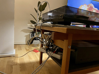

Lampen påvirker ikke - det er testet - lampen har været fjernet.
Kablernes placering påvirker ikke - det er testet - hele setuppet har været spredt som et edderkoppespind på stuegulvet.
Jernpladen, der ligger nederst, er ikke poleret. Den er rusten, sort og beskidt (direkte fra smeden...). Den rustfri plade, der ligger øverst, har jeg ikke gjort noget ved.
Her et billede af setuppet bagfra, selvom jeg ikke helt ved hvad det skal bidrage med, når nu alt er testet og afprøvet.
Kan der ikke være en fejl i forstærkeren, der gør at den udsender den støj/brum?
/Kasper

Sker der nogen ændring af brum, hvis du rører ledningerne ved pick-uppen? Det kan være et defekt armkabel eller et dårlig stik ved pickuppen.
Jeg havde købt et gammelt Fidelity Research headshell og havde en fandens masse brum indtil jeg skiftede ledningerne i det til spritnye. Så blev min Decca tavs som graven.
Til top Vis Rosewind's Profil Søg efter andre indlæg skrevet af Rosewind
Jeg
JA! Når jeg rører ved det røde kabel/stik, så giver det enormt meget støj/brum i højre højtaler!
/Kasper

Jeg ville prøve at arbejde mig ud-ad fra NAd’en.
1) er der brum med kortsluttet phono indgang på NAD? Ja, øv! Der er noget der skal fikses inde i den.
2) signal kabel i phono indgang, korslut den anden ende af kablet. Er der nu brum, er det dit signalkabel der er problemer med.
3) sæt signalkabel på pladespiller, med kortsluttet klemmer oppe ved pickup’en. Der skal også være chassis stel imellem
pladespiller og NAD. Hvis der brum, så prøv at kortslutte pickup klemmer til chassis stel. Er der stadig brum har du formenligt en
fejl i kablingen i tonearmen. Hvis der ikke er brum prøv 4.
4) Monter pickup, er der brum så prøv at stelle blå og grøn klemme til chassis stel. Hvis der stadig er brum er det din pickup den
er gal med.
For hver gang du går et step videre skal det være uden brum, så du ikke arver et problem med i kæden.
Brum kan være mega frustrerende at finde ud af hvor det kommer fra. Jeg fik i sin tid tracket det ned til en dårlig trafo i elskabet
i kælderen... lige under mit anlæg.
God jagt!
er gal med.
God jagt!
Tak for dit indspark - meget værdsat.
Pkt 1 - Der er ikke tale om en phono indgang. Det er aux (jeg har en Rega riaa på). Når jeg sætter en anden kilde i aux, er der ikke
brum.
Pkt 2 - Hvis det var signalkablet, så burde den fejl vel også være der når jeg flytter pladespilleren væk fra forstærkeren? Brum
forsvinder, som tidligere nævnt, når jeg flytter pladespilleren væk.
Pkt 3 - Samme som pkt 2 -
Pkt 4 - Hvad kan en fejl i pickup være?
/Kasper
