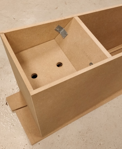

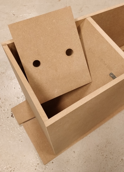

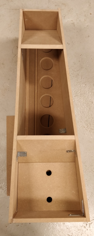

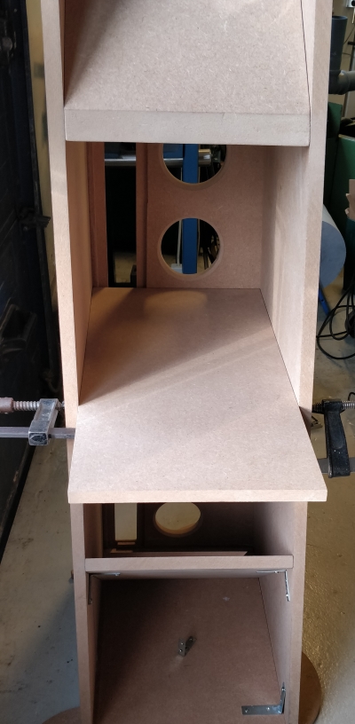

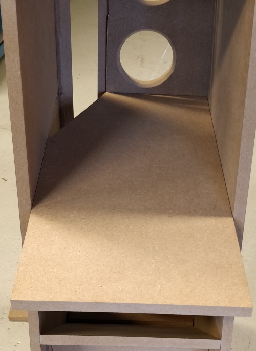

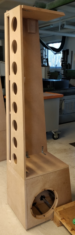

På sidste værkstedsbesøg stod der tilpasninger på programmet
Den øverste skråplade var lige en anelse for bred og pressede synligt på sidepladerne, så den fik lige et par ture med grovfilen og lidt sandpapir, hvorefter det så helt fint ud.
Som det næste skulle den lodrette plade, som skal danne det nederste sandkammer op mod skråpladen i bunden, skæres og tilpasses. Det kostede to forsøg, da jeg fik skåret den første plade på den forkerte side af blyantstregen, så den blev lige lidt for smal
Nå, på den igen, og i andet forsøg kom der en god plade ud af det, som blot skulle slibes en smule for at blive helt rigtig:
Hullerne i pladen er til påfyldning af sand
Sådan ser det hele ud nu:

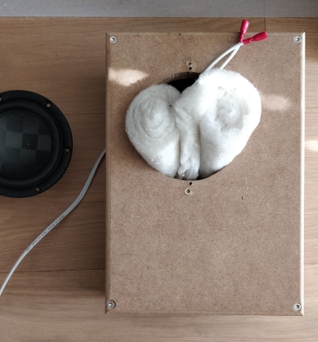

Målingerne af samtlige indkøbte 5" TexTreme enheder til projektet viste ikke voldsomme forskelle mellem enhederne.
Den vigtige parameter lige nu er egenresonansen, som lå pænt mellem 52 og 55 Hz for de fleste enheder, med en enkelt "outlier" på ca. 50 Hz. Jeg ser ikke disse variationer som et stort problem.
Men SB Acoustics opgiver egenresonansen på enheden til 40 Hz - ganske vist for en tilspillet enhed ...
Jeg har lidt svært ved at tro, at selv lang tids tilspilning vil rykke så meget på egenresonansen - normalt ville jeg regne med en sænkning på 2-5 Hz - og da det har stor betydning for kabinetvolumen, stiller det mig i lidt af et dilemma, da jeg jo snart skal bestemme mig for, hvor stort et volumen, jeg skal designe til mellemtonerne
Så lige nu har jeg sat 2 stk. mellemtoner til at spille i døgndrift i mine små testkabinetter. Jeg vil måle på dem med mellemrum de næste par dage for at se, om der sker væsentlige ændringer

Efter adskillige dages vedvarende tilspilning af 2 stk. 5" TeXtreme enheder må jeg konstatere, at der ikke bliver rykket meget ved egenresonansen - indtil videre kun 1-2 Hz, hvilket også var, hvad jeg forventede
Heldigvis har en af vennerne haft nogle af de samme enheder kørende i et godt stykke tid, så jeg fik lige ham til at lave en måling af egenresonansen på en af dem. Den måling landede lige midt i det område, som jeg selv har observeret, altså midt mellem 50 og 55 Hz
Vi må med andre ord konstatere, at den egenresonans, som SB Acoustics opgiver (på en tilspillet prototype), ikke passer for de egentlige produktionsenheder. Den nooooget højere egenresonans er ikke noget problem i mit projekt, da jeg kun forventer at benytte TeXtreme 5" enhederne ned til 120-150 Hz, men det har væsentlig betydning for beregningen af kabinetstørrelsen.
Enhederne skal jo ikke spille egentlig bas, så de unoder, der ellers kunne opstå dernede ved et kabinet, der ikke er i den rigtige størrelse, ville være uvæsentlige - men der kan også være konsekvenser for impulsgengivelsen, hvis kabinetvolumen ikke passer til enhederne
Heldigvis har jeg mulighed for at udforme mellemtonekabinettet på en måde, således at volumen kan gøres mindre, men jeg skal lige prøve at lege lidt med den hjemmelavede akustiske ventil i mine små testkabinetter, inden jeg tager en endelig beslutning omkring kabinetvolumen

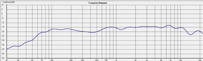

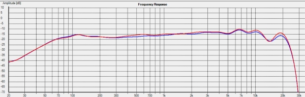

Jeg har fået lavet nogle målinger på 5" TeXtreme enhederne, i mine testkabinetter, og det ser slet ikke tosset ud
Dette er en typisk måling:
Som det ses, er enheden ganske lineær i et meget stort område og begynder først rigtigt at lave unoder omkring de 10 kHz. Baffelsteppet omkring de 550 Hz er lige efter bogen, og der er en pæn afrulning under 100 Hz. I virkeligheden opfører den sig nærmest som en fuldtoneenhed ... (den lyder også sådan)
Da jeg kun skal bruge disse enheder fra ca. 120 Hz til ca. 1500 Hz, må man sige, at de kommer til at arbejde pænt inden for deres comfort zone, hvilket også var tanken
Skulle det blive nødvendigt at dele lidt højere op mod båndet, vil det overhovedet ikke give nogen problemer.
Ovenstående måling er foretaget i et testkabinet på ca. 4,5 l med akustisk ventil. Pånær et stykke filt til dæmpning af den akustiske ventil, er kabinettet helt udæmpet, og som sådan en smule for lille i forhold til enhedens parametre.
Der sker dog det, at når man putter dæmpemateriale i kabinettet, så "ser" enheden det som værende større, så jeg skal have leget lidt med hvor meget dæmpemateriale, der skal i. Som minimum blive alle flader undtagen frontpladen beklædt med 8 mm filt, hvorefter der skal måles lidt igen for at se, hvor stor forskel der bliver
Alt ovenstående kommer til at indgå i overvejelserne om, hvor store mellemtoneafdelingerne i mine topkabinetter skal være ...

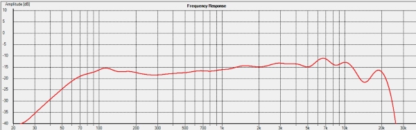

Med 8 mm filt på alle invendige flader i testkabinettet (undtagen fronten) kom der en smule pænere måling ud af det:
Både ovenstående og den tidligere måling er lavet uden frekvensafgrænsning og er vist med smoothing. Der er tale om en nærfeltsmåling (afstand ca. 25 cm), og måleomgivelserne er kraftigt dæmpede for at undgå påvirkning fra rummet
Som nævnt er testkabinetterne lidt for små rent volumenmæssigt (4,5 l), men jeg prøver lige at hælde lidt acoustilux i på et tidspunkt, blot for at se, hvor meget det gør
Jeg vil nok gå efter at lave mellemtonedelen af topkabinetterne i Enigma'erne på mellem 6 og 7 liter pr. enhed, baseret på de målte T/S parametre på enhederne kombineret med hvad jeg ser på målingerne i testkabinetterne. Topkabinetterne vil blive konstrueret på en måde, så det er forholdsvis nemt at mindske volumen i mellemtonekammeret, hvis det skulle vise sig nødvendigt.

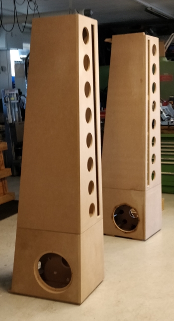

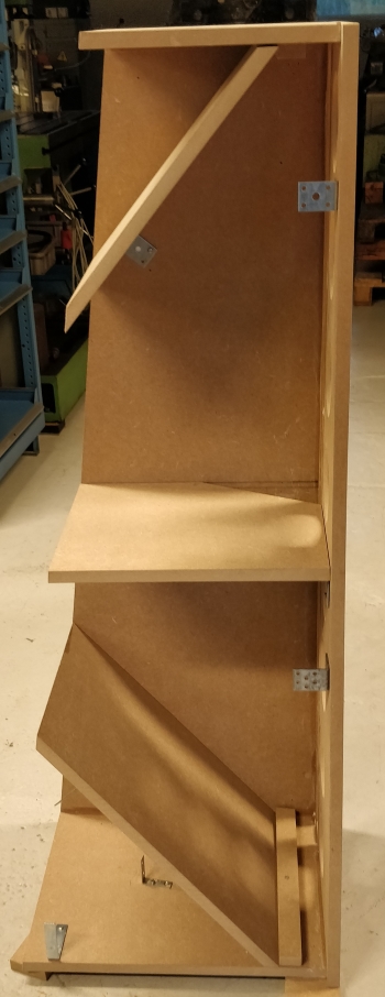

På værkstedsdagen i går fik jeg lyst til at lave en lille prøveopstilling for at få et indtryk af det endelige udtryk:
Det højre kabinet er dog et godt stykke fra færdiggørelse:
Men jeg fik lavet bundpladen klar til limning, og den skrå sideplade er skåret og tilpasset
Mellemvæggen mellem diskant- og mellemtonesektionerne samt endelig udformning/volumen på mellemtonekammeret afventer mine eksperimenter med testkabinetterne, som er godt undervejs

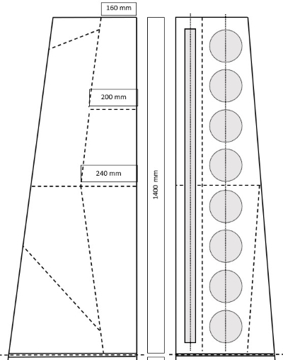

Jeg har dog stadig arbejdet på projektet, da der jo var et udestående med at finde ud af volumen på mellemtonekammeret, så det har jeg kigget på i stedet
Efter at have gennemset måledata (T/S-parametre) for alle enhederne for at få et nogenlunde gennemsnit af resultaterne, har jeg regnet lidt på volumen. Det er gjort ud fra, at hver enhed skal have et volumen på ca. 7 l.
Dvs. at mellemtonekammeret i hvert kabinet skal være på totalt ca. 56 l. For at undgå for meget "orgelpibevirkning" i et højt kammer, har jeg dog besluttet, at hvert mellemtonekammer bliver delt op i 2 lidt mindre kamre, der så skal være på ca. 28 l hver. Det vil se nogenlunde sådan ud:
Bemærk, at de tentative optegninger ikke stemmer helt overens med, hvordan de skrå flader i top og bund er lavet - ovenstående er blot en skitse. Jeg skal lige have taget nogle nøjagtige mål, når jeg kommer på værkstedet næste gang
Det er ikke sikkert, at jeg laver de skitserede bagvægge i mellemtonekamrene skrå som vist, men der kommer nogle afstivninger mellem for- og bagplader

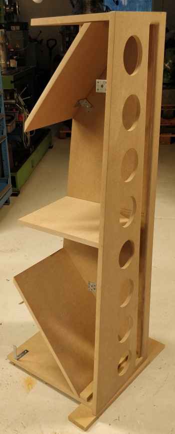

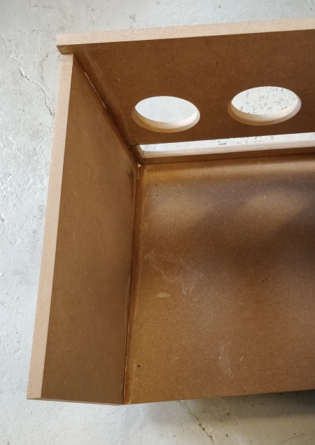

Så er der lagt noget tid på værkstedet igen!
Og der er indkøbt materialer til mellemtonekamrene
Det første, jeg fik lavet, var dog at få limet toppladen i topkabinet nr. 2, så det kabinet også er klar til at arbejde videre på (ingen foto, da det blot er en gentagelse af den samme operation på topkabinet nr. 1).
Dernæst gik jeg tilbage til topkabinet nr. 1 og gik i gang med at tilpasse pladen, der adskiller de to mellemtonekamre:
Den skrå afskæring skal sikre, at der bliver "luft" nok til båndet, samtidig med, at pladen yder afstivning af sidepladerne. Sidepladen får yderligere afstivninger af rundstokke i kammeret til båndet, og der kommer dæmpemateriale på skillepladen.
Her er skillepladen tilpasset i længden og har fået den rette smig for at passe til den skrånende bagplade:
Næste skridt bliver at lave de lodrette plader, der skal skille mellemtonekamrene fra kammeret til båndet
