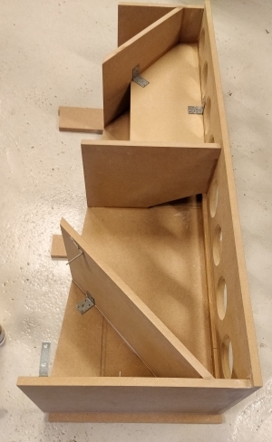

En lang dag på værkstedet i går gav nogle pæne fremskridt
Første punkt på dagsordenen var at få limet den øverste skråplade i (topkabinet 1):
Når bagpladen bliver monteret, dannes det øverste sandkammer, men skråpladen danner også afgrænsningen af den lodrette plade, som skiller det øverste mellemtonekammer fra diskantbåndets kammer, så for at kunne tilpasse denne plade, var det en nødvendighed at få skråpladen sat helt fast. Derefter kunne jeg lave den skrå tilpasning af den lodrette plade, hvilket ses her:
For at kunne tilpasse skillepladen i længden, skal den vandrette skilleplade mellem de to mellemtonekamre limes i, så dens position er låst. Men da noget af denne skilleplade befinder sig inde i kammeret til diskantbåndet, skulle den lige have en pæn afrunding først:
Herefter kunne den limes i:
Det var lidt af et show at få denne plade til at stå helt vinkelret i alle planer, men med midlertidige vinkelbeslag (skjult af pladen på billedet) og lidt ekstra hjælp fra en stor skruetvinge måtte den give sig
Ved næste værkstedsbesøg skulle jeg gerne kunne tilpasse længden på den lodrette skilleplade mellem det øverste mellemtonekammer og diskantkammeret

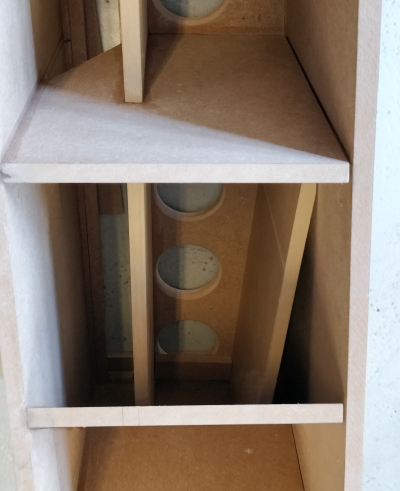

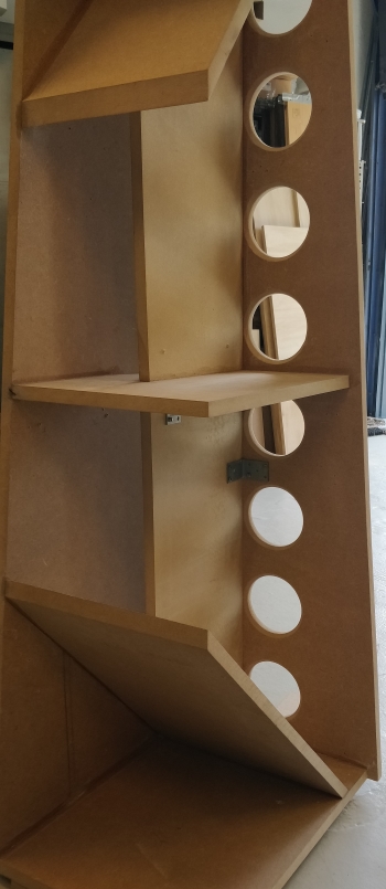

Lige et "skud" af den vandrette skilleplade set forfra gennem åbningen til bånddiskanten:
Rundingen, som diskantbåndet kommer til at "se", ses rimeligt tydeligt

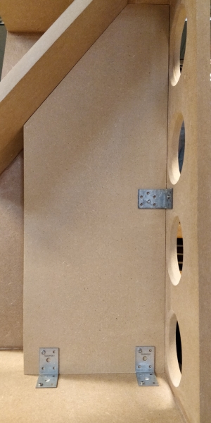

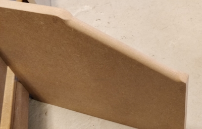

Forleden fik jeg også lavet tilpasningen af skillepladen mellem det øverste mellemtonekammer og kammeret til bånddiskanten:
Så den er klar til limning, næste gang jeg kommer på værkstedet

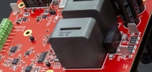

Jeg kunne desværre ikke komme på værkstedet i går (og heller ikke i dag) - så jeg har fordrevet tiden med at kigge lidt på, hvilke forstærkere, jeg vil benytte til diskant- og mellemtoneenhederne
Der er kommet en ny udgave af Maya-forstærkerne fra Aspen Amplifiers i Melbourne, og da jeg er vildt begejstret for den nuværende udgave, som jeg benytter i de "gamle" Equilibrium'er, er det en meget stærk kandidat. Hvis alt går vel, skal jeg til Melbourne til efteråret, hvor jeg får mulighed for at lytte til de nye Maya'er
Men der er lang tid til, og jeg håber at have lyd igennem før den tid, så jeg skal bruge nogle forstærkermoduler inden da. Og så er det oplagt at prøve noget nyt. Lige nu kigger jeg på nogle søde små (printstørrelse 10 x 13 cm) moduler, der giver 250W i 8 ohm, og som ikke kræver store køleplader. Faktisk så sidder kølepladen neden under printet:
Der skal ikke bruges yderligere køling
Jeg vil ikke komme ind på, hvad der er tale om lige nu, udover at disse små babyer har fået mange roser for deres fremragende lyd (også fra en bekendt, som har dem)

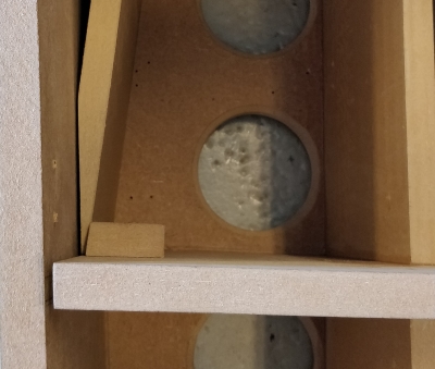

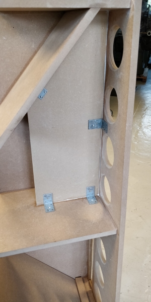

Så lykkedes det at komme på værkstedet igen
Som planlagt skulle skillepladen mellem det øverste mellemtonekammer og kammeret til diskantbåndet limes i dag. Efter nogle småjusteringer kom jeg godt med lim på og fik pladen fint på plads:
Nu var jeg jo godt i gang med limen, og den nederste skråplade var næste punkt på dagsordenen:
Limningerne får lov til at tørre weekenden over, hvorefter jeg kan gå i gang med at lave skillepladen til det nederste mellemtonekammer

Jeg genkender ikke lige det print du viser, men gætter på noget klasse D?
Jeg kender heller ikke lige den her, men den får pæne ord med på vejen, så udviklingen går bestemt fremad

Ifølge producenten af de små forstærkerprint har han ikke tidligere solgt nogen til Danmark, så medmindre man har været på firmaets hjemmeside, er de nok meget svære at genkende
Og ja, de små, kraftige forstærkere på 10 x 13 cm er noget klasse D, lidt på en ny måde

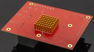

Her ses printet på de små forstærkere fra en lidt mere favorabel vinkel:
De er formodentlig stadig svære at genkende ...

Google Lens fandt starkrimson på første billede.

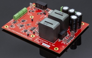

Fuldstændig rigtigt - men hvordan finder man ud af, om de lyder forfærdeligt, når der ikke er nogen i Danmark, der har dem?
Man kan finde nogle meget favorable tests af dem, men da der er tale om et amerikansk produkt, testet af amerikanske reviewere, kan man aldrig rigtigt vide ...
Jeg har en bekendt, som har dem, og som er meget begejstret for dem, men han bor i Ballarat, et stykke uden for Melbourne, så hans eksemplarer får jeg først mulighed for at høre, når jeg kommer "down under" til oktober.
Der er tale om GaN-baserede klasse D forstærkere med høj switchingfrekvens, hvilket blandt andet gør, at udgangsfiltrene kan konstrueres så de ikke laver fasedrej og andre unoder i det hørbare område.
Under alle omstændigheder har jeg bestilt 4 stk. Starkrimson Ultra moduler, som jeg forventer at få ind ad døren i løbet af ugen, og så får jeg bikset noget sammen, så jeg selv kan danne mig en mening om dem
Et bedre billede af et modul:
Hvis nogen har lyst til at kigge nærmere på dem, så hedder firmaet Orchard Audio.

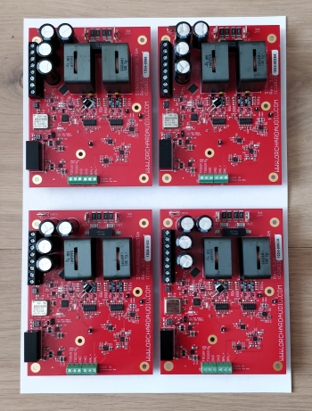

4 x 250W (i 8 ohm, 500W i 4 ohm) på et stykke A4 papir
Det er selvfølgelig ikke hele historien, da de selvfølgelig skal have noget strøm fra en trafo via nogle ensrettere og lytter (LPSU) ...

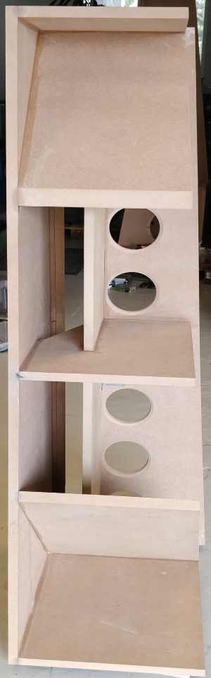

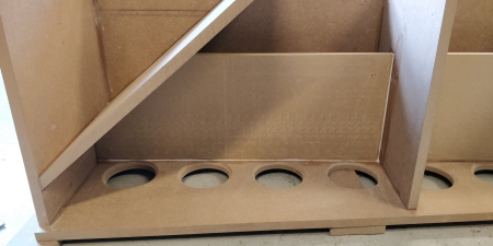

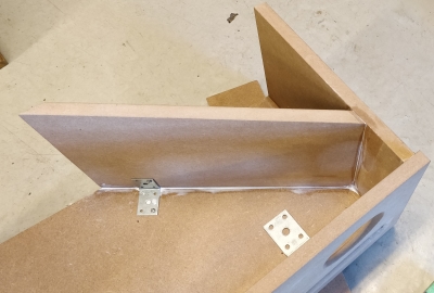

Ups - med al den snak om forstærkere havde jeg jo rent glemt, at jeg havde nogle billeder fra sidste værkstedsbesøg.
Her fik jeg tilpasset skillepladen mellem det nederste mellemtonekammer og kammeret til bånddiskanten:

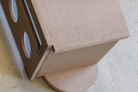

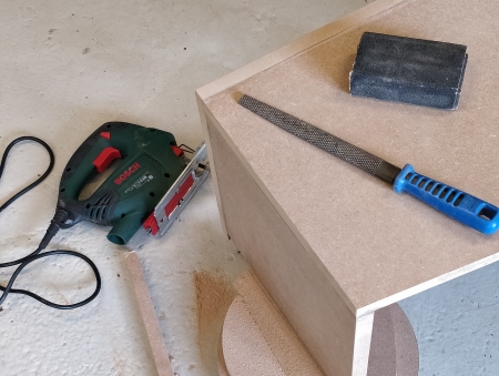

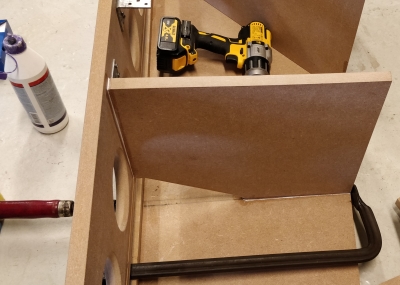

Jeg fik lavet en "sniger" forleden og kom lidt videre
Første punkt på agendaen var at få limet den nederste skilleplade mellem kammeret til bånddiskanten og det nederste mellemtonekammer:
Det skulle så tørre, så jeg rettede min opmærksomhed mod det andet topkabinet, som stadig manglede at få toppen af den lodrette sideplade skåret til:
Frem med stiksav, rasp og sandpapir, og så fik toppen en smuk overside

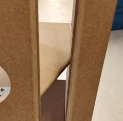

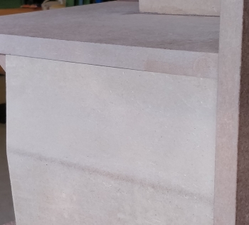

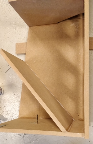

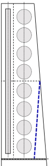

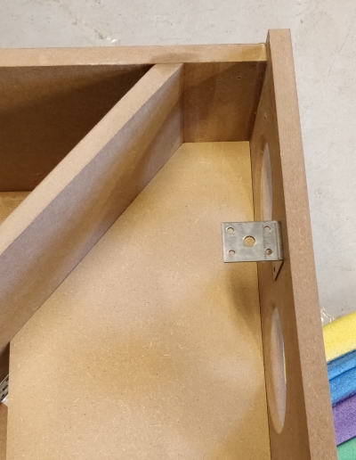

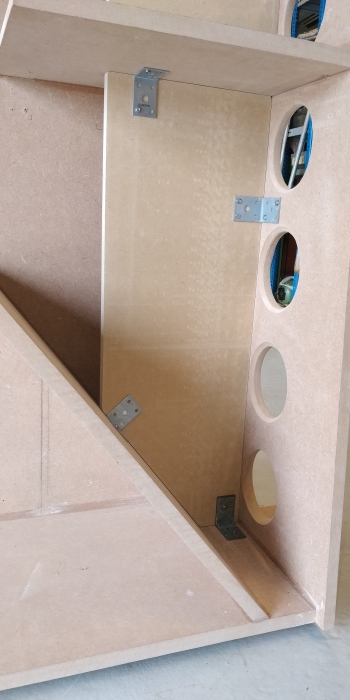

På en god værkstedsdag i går fik jeg lavet den vel nok mest udfordrende plade i hele topkabinettet:
Denne skrå sideplade i det nederste mellemtonekammer sikrer, at øverste og nederste mellemtonekammer bliver helt ens. For at sikre sikre korrekt placering af plade skulle der fjernes en del materiale, således at den øverste del af pladen fik et kileformet anlæg, der passede mod kabinettets sideplade. Derudover - da pladen er skråtstillet, skulle såvel pladens bund som den skrå kant af pladen ned mod den nederste skråplade skæres i smig.
Lyder det kompliceret?
Det var det også - især den kileformede udforming i hele pladens bredde, der skulle passe mod sidepladen. Efter at have overvejet forskellige måder at lave dette på uden en CNC-fræser, som jeg desværre ikke har adgang til, blev min overfræser og jeg enige om, at den klarede vi
Så der blev lavet en opstilling i selve kabinettet, der sikrede, at der kunne fræses i nøjagtigt den vinkel, der ville følge sidepladen.
Her ses placeringen af pladen efter endt tilpasning:
En detalje af kileformen:
Sidepladen er kun stillet løst op for vurdere pasningen.
En detalje uden sideplade:
Pladen er klar til at kunne blive limet i, næste gang jeg kommer på værkstedet
