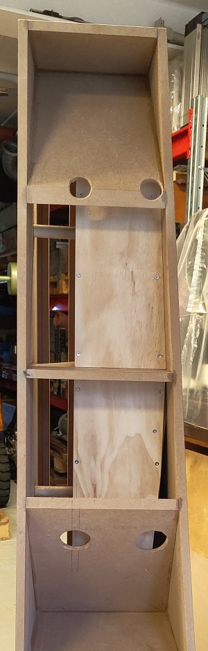

    I dag fik jeg skåret og tilpasset de to bagplader til mellemtonekamrene i topkabinet nr. 2:
    Dermed er alle bagvægge til mellemtonekamrene klar - så skal jeg bare have dem monteret. Inden jeg gør det, skal jeg dog lige have de sidste støttelister på plads i begge kabinetter, så det er noget af det næste, jeg kigger på

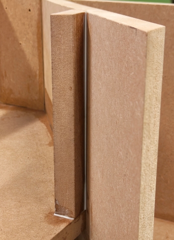

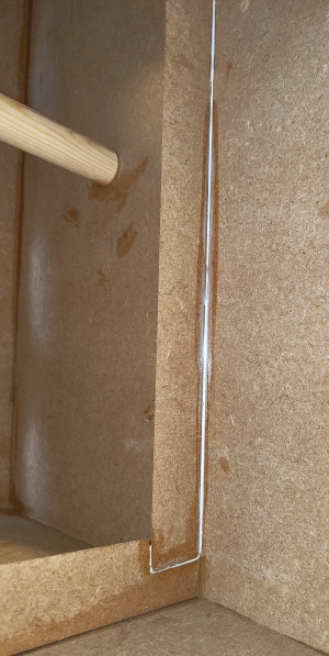

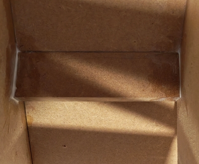

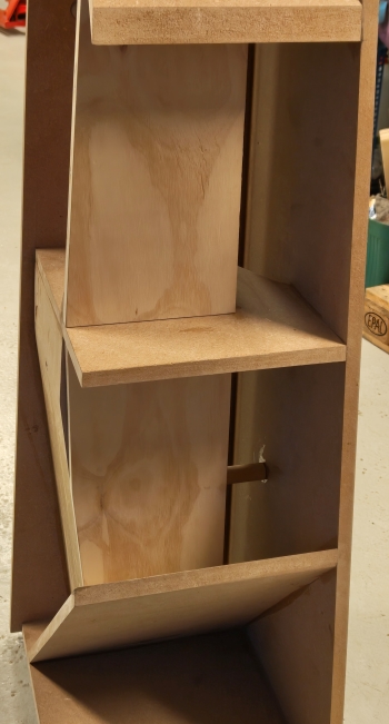

    I topkabinet nr. 1 manglede jeg at montere en støtteliste op langs den skrå sideplade i det øverste mellemtonekammer. Den tog jeg fat på i går. Først skulle der lige laves et indhak i den nederste støtteliste:
    Her afprøves tilpasningen:
    På med noget lim:
    Mens limen tørrede, fik jeg lavet og monteret den øverste støtteliste i det øverste mellemtonekammer på topkabinet nr. 2. Den er nemmest at montere før den store sideplade:

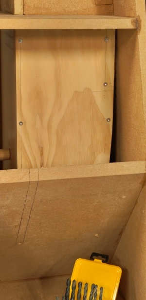

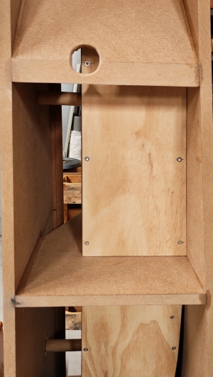

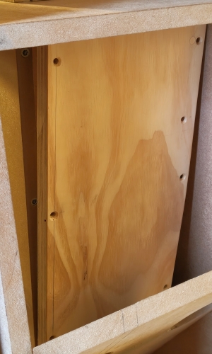

    Og så er jeg startet på at montere iskruningsbøsninger til bagpladerne i mellemtonekamrene. Her i topkabinet nr. 1:
    Men hov! Hvordan skal den nederste del af bagpladen nu blive skruet fast - der er jo en skrå plade i vejen?
    En løsning er fundet - stay tuned
    AKSA
    Aksa
    Bruger siden: 12 Juli 2003
    Indlæg: 1998

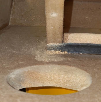

    Sendt: 07 November 2024 kl. 08:03 | IP-adresse registreret Citér Aksa

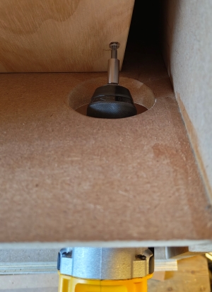

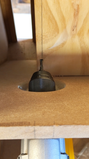

    Fordelen ved at bruge krydsfiner til de løse bagplader er, at krydsfiner er langt stivere end MDF. Meeeen - pladerne skal selvfølgelig skrues fornuftigt på plads, også selvom der ikke er tale om voldsomme basudladninger i mellemtonekamrene
    Så jeg fandt et passende kopbor frem og lavede et par huller i den skrå plade - store nok til at min boremaskine kunne stikke snuden igennem:
    Og så kunne der laves huller på et passende sted i bagpladen og den underliggende MDF-plade:
    Så kom skruerne i:
    En tilsvarende øvelse skal selvfølgelig laves i forbindelse med det øverste mellemtonekammer, men det kommer jeg til

    Inden jeg borede de to huller i den skrå plade, overvejede jeg, om det ville have en negativ effekt på pladens stivhed at lave dem. Men da pladen på det sted, hvor hullerne er, i virkeligheden kun har til opgave at holde kabinettets to sideplader på plads, anser jeg det ikke for noget problem i forhold til kabinettets samlede styrke
    AKSA

    Du skal vist ikke bekymre dig om manglende stivhed... dine kabinetter er nærmest overkonstrueret

    Det perfekte kabinet findes nok ikke, og som vi har talt om før, kan man godt overveje, om kabinetter kan blive for velafstivede. Kabinetterne til Equilibrium Enigma fremkommer nok mest efter "form follows function" princippet, hvor nogle akustiske og praktiske ønsker opfyldes. F.eks. ønsker jeg at kunne komme ind i kabinetterne fra bagsiden, blandt andet for at gøre det nemmere at samle højttalerne og for at kunne tilgå den tilhørende elektronik. Af den årsag har jeg indført nogle ekstra afstivninger, da en løs bagplade ikke giver samme stivhed som en bagplade, der er limet i - uanset hvor godt man skruer den fast

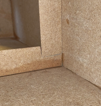

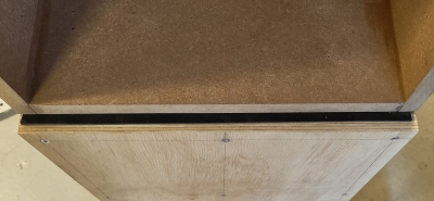

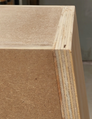

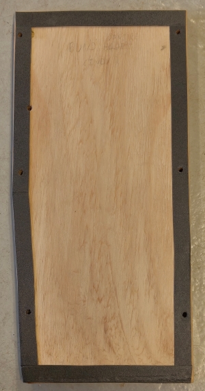

    Der manglede lige lidt undersænkninger til skruerne på den løse bagplade til det nederste mellemtonekammer i topkabinet nr. 1. Dem fik jeg lavet i dag
    Og så skulle bagpladen have tætningsliste monteret hele vejen rundt:
    Jeg benytter MDM-2 fra Monacor - en meget tynd tætningsliste, som klistrer rigtigt godt på krydsfineren (sikkert også på meget andet). Den er kun et par millimeter tyk, så man skal sørge for, at kanten, hvor den placeres, er helt jævn, men så tætner den også rigtigt godt!
    Så kan pladen monteres og skruerne komme i:

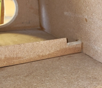

    Med bagpladen til det nederste mellemtonekammer på plads lå det lige for at køre videre med bagpladen til det øverste mellemtonekammer:
    Som det ses, blev jeg ikke helt færdig, da der skal laves et "arbejdshul" til den sidste skrue i det øverste højre hjørne af bagpladen, men det er første punkt på agendaen, næste gang jeg kommer på værkstedet

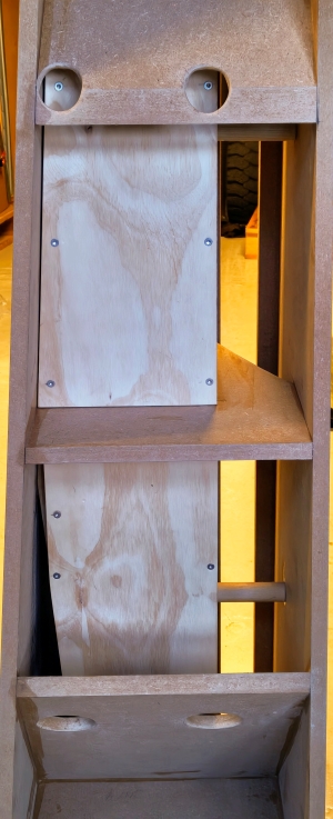

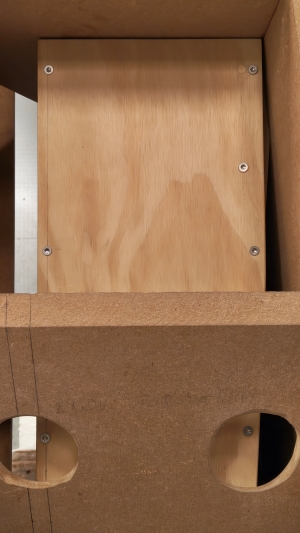

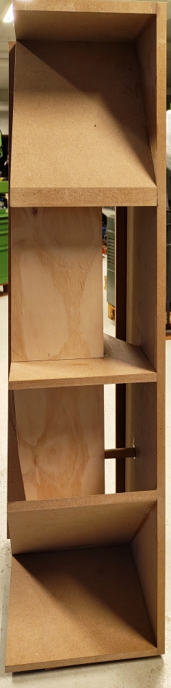

    I dag var første punkt på agendaen at få den sidste skrue i bagpladen i det øverste mellemtonekammer i topkabinet nr. 1. Det krævede som tidligere nævnt et "arbejdshul" mere i den øverste skrå plade indvendigt i kabinettet. Arbejdshullet kom hurtigt på plads med et passende hulbor, og så fik jeg monteret iskruningsbøsningen til den sidste skrue samt skruen, selvfølgelig
    Med bagpladerne på plads i begge mellemtonekamre er der ikke så langt igen, før topkabinet nr. 1 kan sendes videre ned ad samlebåndet til det sted, hvor der monteres enheder, fyldes dæmpemateriale i kamrene og montering af forstærkere kan findes sted, men der mangler lige en vigtig ting, før det kan lade sig gøre. Mere herom senere ...

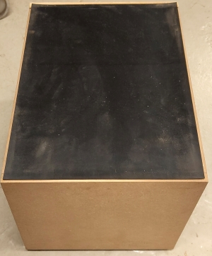

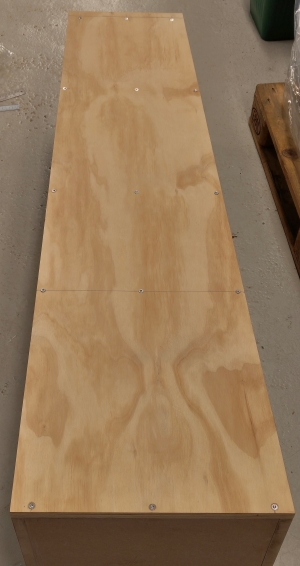

    I går modtog jeg det gummimateriale, som skal lægges imellem topkabinetter og baskabinetter, noget 3 mm EPDM-gummi, som skulle være egnet til opgaven.
    Jeg har bevidst valgt noget gummi, som ikke er for blødt og "pladrer ud", når der kommer vægt på det - eller når det bliver klemt på plads mellem to plader på anden vis. Jeg fik skåret et stykke til, som jeg placerede på baskabinet nr. 1:
    Og så satte jeg topkabinet nr. 1 ovenpå:
    Jeg blev dog enig med mig selv om, at mellemlægget ikke skal rage ud på bagpladen til baskabinettet, så det skal lige under kniven igen

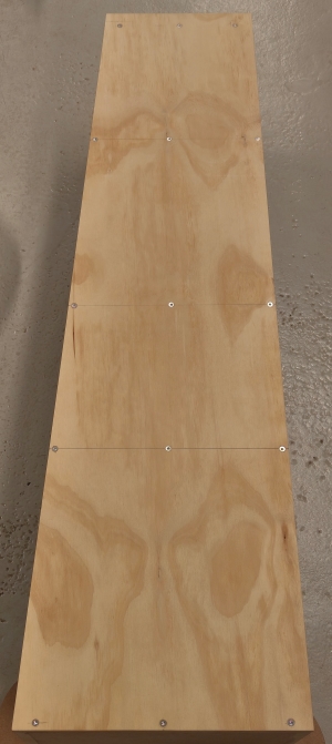

    Som nævnt i mit sidste indlæg, så mangler topkabinet nr. 1 en vigtig ting, inden jeg kan begynde at tænke på montering af dæmpemateriale og teknik - nemlig den udvendige bagplade
    Mellemtonekamrene har ganske vist deres egne bagplader for at sikre korrekt volumen til enhederne, og diskantbåndet kræver ikke en bagplade, da det er udluftet i siderne - men der er brug for en gedigen bagplade, både at sikre den strukturelle stabilitet og for at have noget at montere forstærkerne på!
    I lighed med bagpladerne på baskabinetterne bliver topkabinetterne bagplader også lavet af 20 mm krydsfiner, og jeg fik lavet det meste af tilpasningen af bagpladen til topkabinet nr. 1 i går:
    Såvel smig i bunden af pladen som den skrå side er lavet, så der mangler kun afskæring/smig i toppen. Den venter jeg med at lave, indtil jeg har alle iskruningsbøsninger og skruer på plads

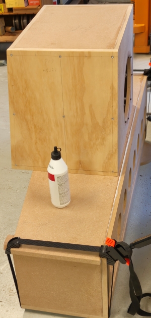

    Topkabinet nr. 2 har længe manglet den skrå sideplade, men alt indvendigt arbejde, som nemmest kunne udføres, inden sidepladen kommer på, er klar. Så i går gik det løs med en god portion lim, spændremme og en god vægt på midten i form af et af baskabinetterne:
    Limen får lov til at tørre helt færdig hen over weekenden, men der var stadig lidt tid til overs i går, så jeg gik i gang med at montere de iskruningsbøsninger og skruer, der skal holde bagpladen på topkabinet nr. 1 på plads:
    Der er planlagt en ny arbejdsdag på mandag, hvor arbejdet med de to topkabinetter fortsætter
    Der skal selvfølgelig en del flere iskruningsbøsninger og skruer til for at få bagpladen på topkabinet nr. 1 til at sidde ordentligt, inklusive bøsninger og skruer i de tværgående plader i kabinettet. Planen er også at dæmpe bagpladen med EPDM-gummi, som limes fast på indersiden af pladen. Selv om pladen ikke er i kontakt med store kræfter fra enheder (diskantbåndet kan næppe inducere voldsomme vibrationer i pladen), så skal den bære både basforstærkeren og forstærkerne til båndet og mellemtonerne, og der er ingen grund til ikke at give dem de bedst mulige forhold at arbejde under

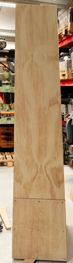

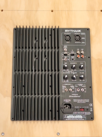

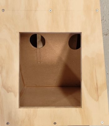

    Efter lidt opmåling på plate amp'en og nøjagtig markering af placering på bagpladen af topkabinet nr. 1 startede jeg stiksaven op og gik roligt til værks:
    Resultatet var et absolut tilfredsstillende firkantet hul:
    Op det passede bare så fint:
    For at bibeholde mest mulig styrke i bagpladen bliver plate amp'en ikke undersænket.
    Toppen af bagpladen var endnu ikke kappet af, så den fik en rå afskæring med stiksaven, en afretning med overfræseren og så lidt sandpapir:
    Den lille "fejl" i krydsfineren klarer jeg senere
    Jeg mangler så at lave nogle udluftninger i bagpladen, bl.a. af hensyn til forstærkerne til diskantbåndet og mellemtonerne. Tanken er at placere forstærkerne på indersiden af bagpladen, men layoutet i "maskinrummet" har jeg ikke kigget på endnu, så jeg venter lidt med udluftningerne
    I lighed med bagpladerne til baskabinetterne bliver topkabinetternes bagplader beklædt med 3 mm EPDM-gummi for at mindske vibrationer og dermed give forstærkerne de bedst mulige arbejdsbetingelser.

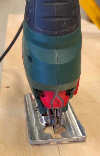

    Så fik jeg lavet "topkapningen" af den skrå sideplade på topkabinet nr. 2:
    Det foregik efter den sædvanlige rutine, hvor jeg grovskærer med stiksaven, kører en gang med overfræseren og så laver en finpudsning med sandpapir

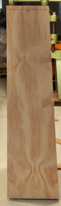

    Bagpladen til topkabinet nr. 2 ligner bagpladen til topkabinet nr. 1 til forveksling - bortset fra, at den er spejlvendt
    Men her er den så, med iskruningsbøsninger monteret og skruet på plads:
    Næste steps er "topkapning" af denne bagplade og savning af hul til basforstærkeren - og derefter skal der kigges på montering af forstærkerne til diskantbånd og mellemtoner
