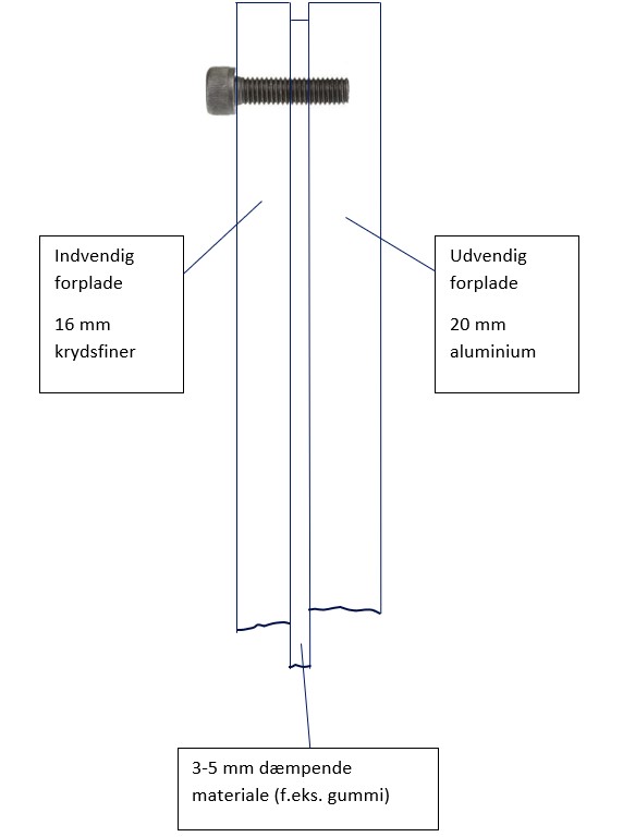

I The Equilibrium Project er CLD-løsningen på fronten konstrueret med MDF indvendigt, men i Equilibrium Enigma vil jeg benytte krydsfiner i stedet til den indvendige del af den veldæmpede front, f.eks. som vist her:
Krydsfiner er stivere og mere stabilt end MDF, og i betragtning af, at der skal laves et stort antal huller - især i den del af forpladen, hvor mellemtonerne monteres - mener jeg, at krydsfineren er mere velegnet.
Den udvendige alu-forplade bliver holdt på plads af et passende antal bolte, som er skruet ind i selve forpladen fra bagsiden af den indvendige forplade som vist
I prototypen bliver den udvendige forplade af et andet materiale end aluminium, som er lidt for dyrt at eksperimentere med

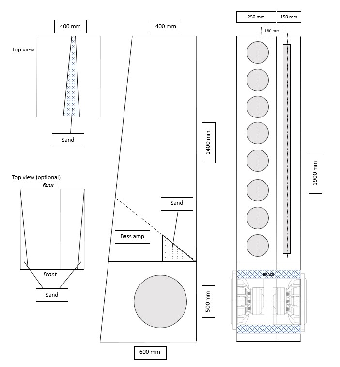

Jeg har gjort mig nogle flere overvejelser om kabinetkonstruktionen. Blandt andet var der ikke helt styr på center-center afstanden mellem båndet og mellemtonerne, hvor jeg planlægger at dele ved 1500 Hz. Ved den delefrekvens må center-center afstanden højst være ca. 23 cm, så jeg har rykket tingene lidt tættere sammen til ca. 18 cm - der er ingen grund til at køre lige til kanten
Hvis jeg bestemmer mig for at hæve delefrekvensen, vil der nu være lidt at give af, og der er stadig plads til at rykke bånd og mellemtoner endnu tættere sammen, hvis jeg bestemmer mig for det
Jeg har også indført et ekstra sandkammer i forbindelse med kammeret til basforstærkerne og skitseret en anden placering af sandkamre i diskant/mellemtonekabinetterne.
De sidste overvejelser må lige gøres, inden jeg køber materialer

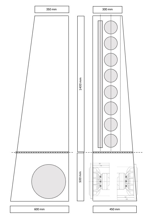

Hej Aksa.
Glæder mig til at besøge dig i morgen
En baffel på 500 mm bliver meget bred at se på. Også ift hvor meget mellemtoner og bånd fylder på på forsiden.
Der er vist nok også noget der hedder baffel-step kompensation for reflektionerne på baffelen, men det har du sikkert styr på.
Til sammenligning mener jeg at min er ca 350 mm bred.

Præsten skrev:
Hej Aksa.
/Præsten
Du har fuldstændig ret, og det da også kun planen, at baflen skal være 400 mm bred - der havde indsneget sig en tyrkfjel i det ene tal i toppen af baffeltegningen
Her er tegningen med korrekt breddeangivelse:
Vi ses i morgen!

Hej Aksa.
Vi snakkede om dit nye design forleden.
Har du overvejet at dele højttaleren i to dele? En til bas, og en anden til linesourcen?
Det vil muliggøre en slankere top, og det vil også gøre det lettere at flytte højttaleren udenfor, når du skal lave DEQX-målinger.
Præsten

Præsten skrev:
Hej Aksa.
Præsten
Det har hele tiden været meningen at dele kabinettet op i nogle flere dele. Oprindeligt kiggede jeg på, om det ville være en god idé at dele det op i tre dele, men jeg tror, at to dele må kunne gøre det
Så den nuværende plan er at lave en løsning, hvor bånd/mellemtoner er i ét kabinet og basserne i et andet, dvs et topkabinet og et bundkabinet. Men de to kabinetdele er nødt til at stå oven på hinanden - der er ikke rigtigt plads til opstilling af separate kabinetter - hvilket også vil blive lidt vel voldsomt at se på i vores stue.
Men opdelingen skulle bestemt gøre det hele lidt mere håndterbart, selv om jeg forventer, at den samlede vægt af systemet bliver et stykke over 100 kg pr. side
Hvad angår bredden, så kan du have ret i, at en smallere baffel kan have nogle udseendemæssige fordele. De nuværende Equilibrium'er er 300 mm brede, så spørgsmålet er, om en baffelbredde på 400 mm vil være et problem, hvis jeg samtidig indfører nogle skrå afskæringer på 50 mm i hver side af baflen. Det er svært at vide, så måske skal det bare afprøves
Men det er altid rart med nyt input, så jeg har været lidt i tænkeboksen og har udarbejdet nedenstående skitse til en anden udformning af kabinetterne. Her starten bredden på 300 mm. Jeg har i øvrigt også indikeret delingen mellem kabinetterne
Den skitserede løsning er måske lidt sværere at lave, men samtidig har en den en vis skulpturel effekt ...

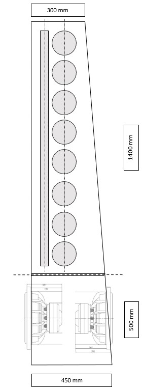

Præsten skrev:
Det ser meget mere raffineret ud, og jeg er sikker på at det vil fremstå 'lettere' i stuen.
Præsten
Ja, det er også min tanke - og der er ligesom lidt mere "guf" for øjet, hvilket efter min mening ikke er uvæsentligt
Jeg går videre med den idé
Fik lige sat nogle mål på skitsen:
AKSA

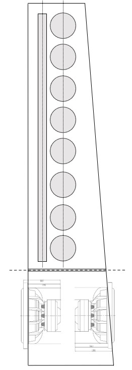

Så kom jeg endelig lidt videre med den samlede idé til udformning af kabinetterne:
Indvendige afstivninger og sandkamre er endnu ikke tegnet ind
En bekendt nævnte, at det kunne være en god idé at dele mellemtonekabinettet op i flere små enheder for at undgå en resonans pga. det høje kabinet, hvilket er en god kommentar. Jeg skal lige have regnet på bølgelængder ved de påtænkte delefrekvenser for at se, hvordan det kunne gøres.
Da kabinetterne vil få en skrå side set forfra, skal de naturligvis laves spejlede, og jeg synes, at det vil se bedst ud, hvis den skrå side er "udvendig" - dvs. at ovenstående skitse er af højre kanal.
Spørgsmålet er, om det betyder noget, at båndet så monteres ind mod midten som vist? Kommentarer modtages gerne omkring dette
Dette er også lidt af hensyn til, at der ikke er særligt langt ud til sidevæggene, og at det ikke skader at udstrålingen i diskantområdet kommer så langt fra væggene som muligt

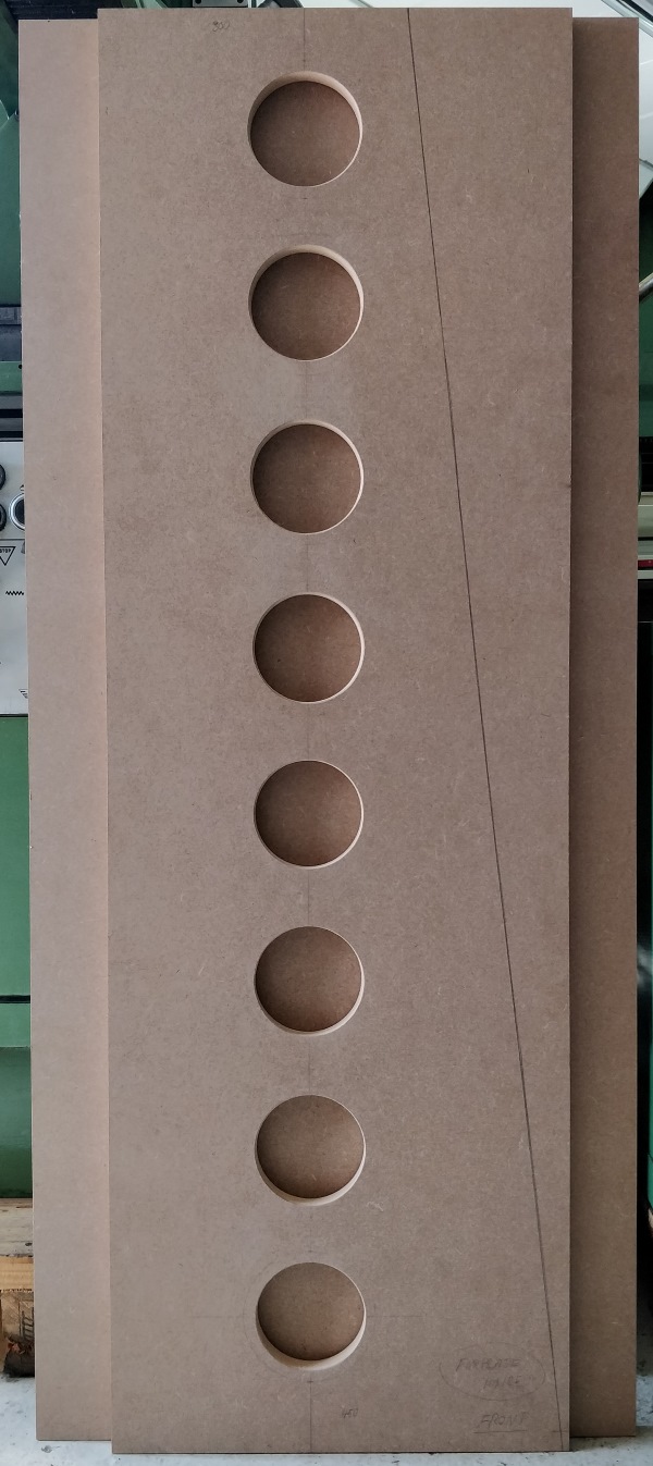

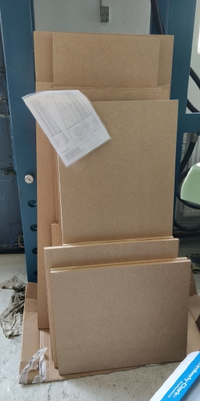

Så starter jeg med at bygge ...
I dag blev dagen, hvor jeg fik indkøbt materialer til de første kabinetter
Det tog den flinke medarbejder ved rundsaven i Bauhaus op mod 30-40 minutter at skære de 4 hele MDF-plader op, som ses her:
Jeg går så småt i gang med at snedkerere i løbet af ugen, og der kommer - som altid - billeder undervejs

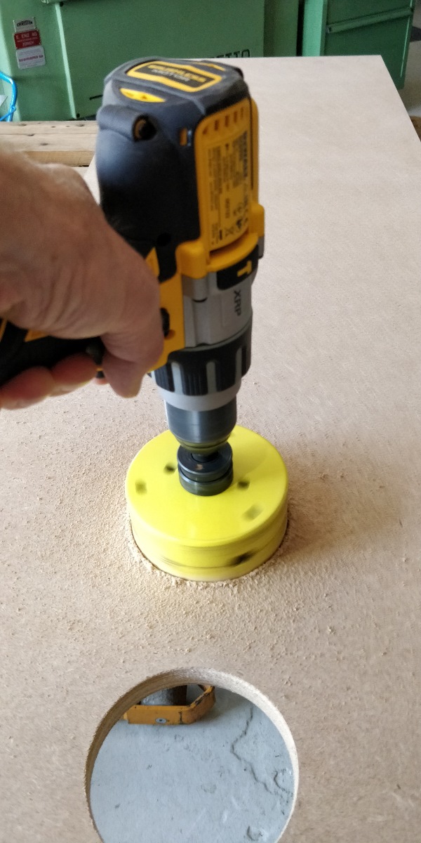

En spæd start - boring af huller til mellemtonerne i den første forplade:
Som det ses, benytter jeg ikke den helt gængse metode, hvor hullerne laves med en overfræser
Det vidste sig, at min værktøjssamling indeholdt et kopbor, som var nøjagtigt det rigtige til hullerne til 5" TexTreme mellemtonerne, og da vi taler om en midlertidig forplade, så har jeg ikke tænkt mig at undersænke enhederne i denne iteration
Kopboret gjorde et fint stykke arbejde med den første forplade:
Den anden forplade skal nu have samme tur med kopboret, og derefter skal der skæres ud til diskant-båndene. Der skal også lige laves affasninger på bagsiden af hullerne, så enhederne kan ånde rigtigt - stay tuned ...
